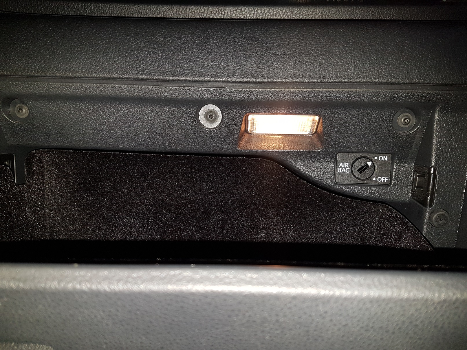

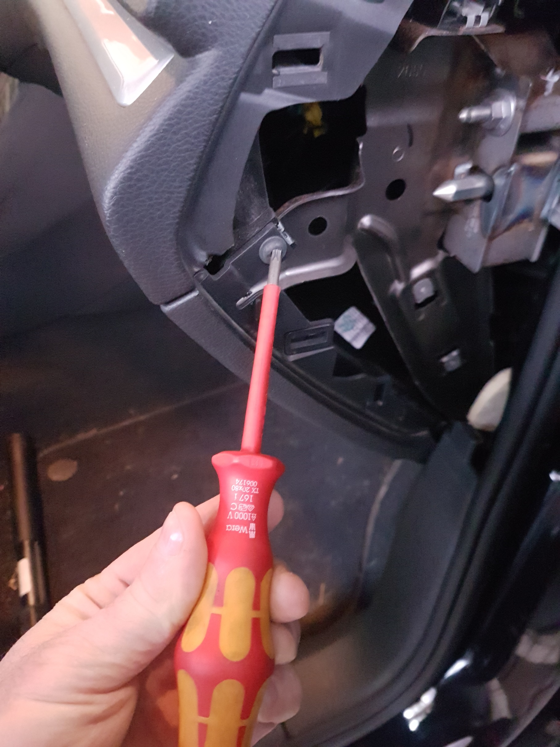

Das Hanschuhfach ist dann unten mit drei und an der Seite mit einer Schraube Torx 20 befestigt

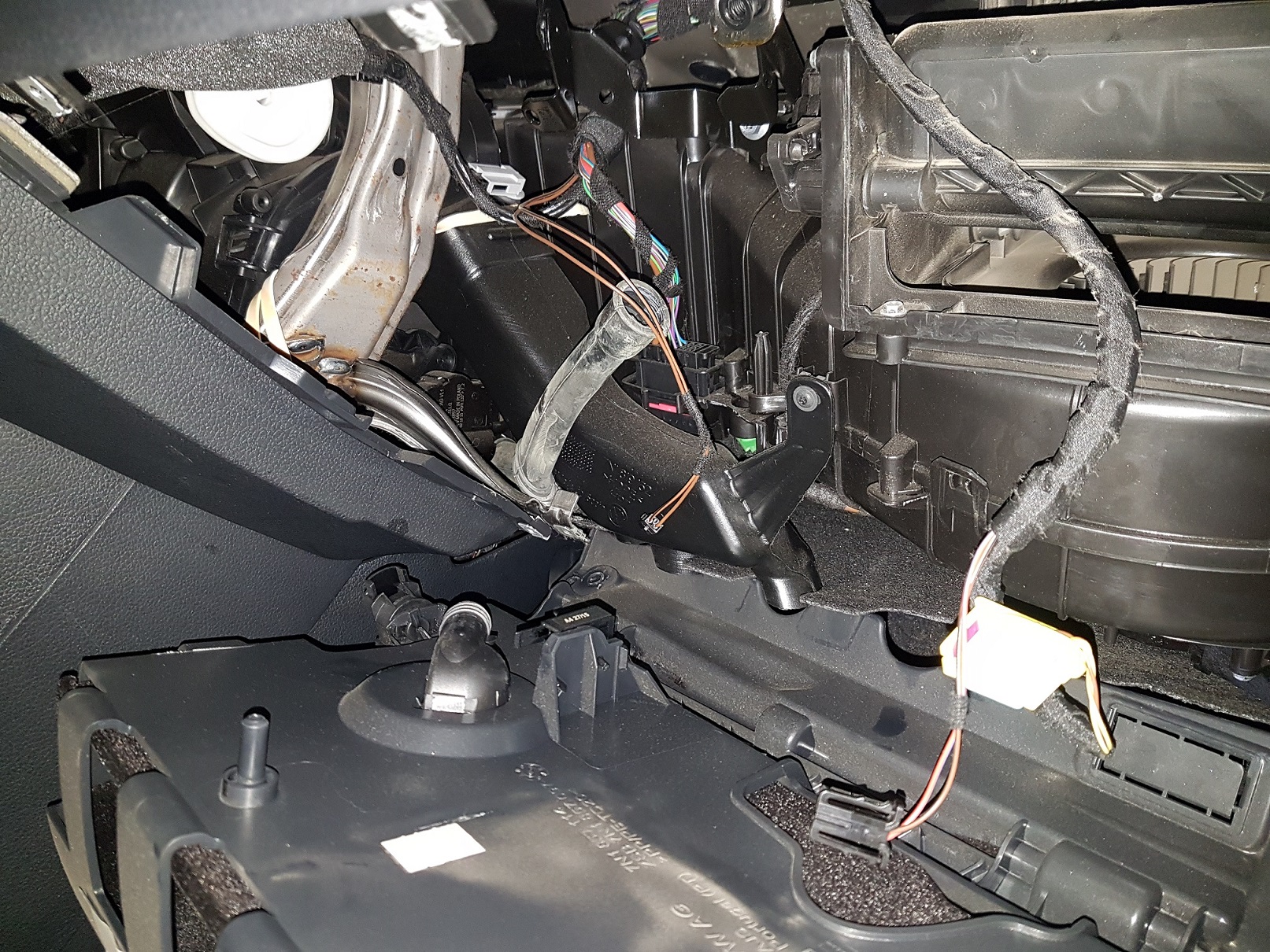

Dann, wie auch schon beschrieben, muss man die Leitungen für die Beleuchtung und den Schlüsselschalter Airbag sowie den Kühlschlauch und noch einen kleinen Stecker unterhalb des Schlauchs abstecken.

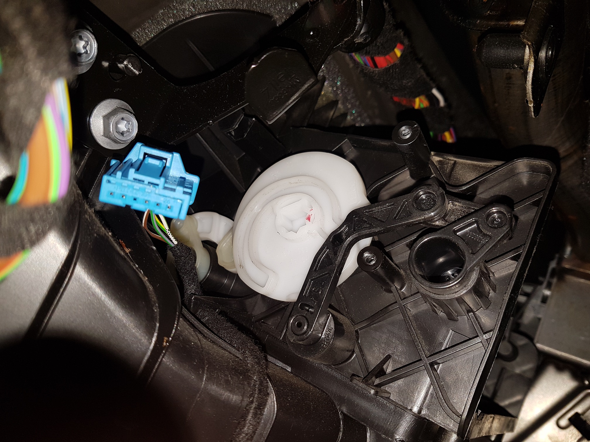

Danach hat man Blick auf die Umluftklappe, welche über dem Lüftermotor sitzt…wie laut EPC erwartet :wink:
Der Stellmotor sitz an der Klappe -von vorne gesehen - links und treibt die Mechanik der Klappenverstellung über eine Antriebsscheibe an.
Diese Scheibe hat bestimmt eine spezielle Bezeichnung, die mir grad nicht einfällt ROTFL.gif jedenfalls wird in Verbindung mit der Mechannik die Klappe geöffnet, bzw geschlossen…
Ich habe zuvor mit Blick auf die Klappe auf Umluft gestellt und wieder zurück. An der Klappenstellung tat sich allerdings nichts. Auch mit der Hand ließ sich nichts bewegen. Meiner Meinung nach war die Klappe fest- ich habe hier nicht weiter groß nachgeforscht, da der Wind aus Osten mit -2GradC durchs Carport und meine Kleidung pfiff…Ich denke das die Mechanik verklemmt/rausgesprungen oder dergl. gewesen sein könnte…wie gesagt im Juli wär ich der Sache weiter nachgegangen…
Ich habe den Motor dann einfach getauscht…besorgt hatte ich mir den Motor, den auch Holzeksharan verwendet hatte - siehe link in den Freds zuvor… Es muss lediglich ein Plastikaufsatz von dem Alten auf den Neuen umgesteckt werden
Nach dem Tausch war zu erkennen, dass es die Klappe wieder tat. Der Antriebsscheibe / Klappenmechanik habe ich noch etwas Teflonspray gegönnt…ob das nun hilft oder über längere Zeit eher schädlich ist, vermag jeder selbst zu beurteilen. Danach habe ich noch das Steuergerät die Klappenstellungen neu anlernen lassen (Auf Klimabedienteil Luftzufuhr Mitte und Klima An gleichzeitig drücken) und danach hat´s wieder gefunzt…Feuertaufe steht noch aus…der Wagen steht momentan nur rum…

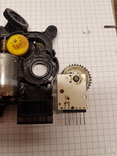

Den alten Stellmotor habe ich mir noch etwas genauer angeschaut. Die Spannung wird dem Motor über eine kleine Platine zugeführt. Die Anschlusskontakte des Motors sind (wie Messerkontakte) in die Platine gesteckt (quasi wie Messerkontakt in Lötauge gesteckt). Es wäre als Fehlerursache auch möglich, dass hier die Verbindung nicht richtig gegeben gewesen ist…Im Juli hätte ich die Verbindung verlötet und dann nochmal geschaut…aber so ist der alte Motor ins Regal gewandert…

Ich sehe gerade, das ich die oberen Schrauben des Handschuhfachs unterschlagen habe…
…siehe unten…
#12: Die Verbindung zum Motor ist nicht gesteckt sondern eingepresst.
Wenn dies fachgerecht geschieht ist es eine sichere gasdichte Verbindung.
Scheint bei Dir leider nicht geklappt zu haben.
#15 Ich hatte das Teil zwar nicht in der Hand, aber ich würde davon augehen, dass die Kontaktierung zwischen Platine und Motor steckbar gemacht ist. Z.B. mit der offenen Variante von diesen Teilen:
TE 5331272 :click:
