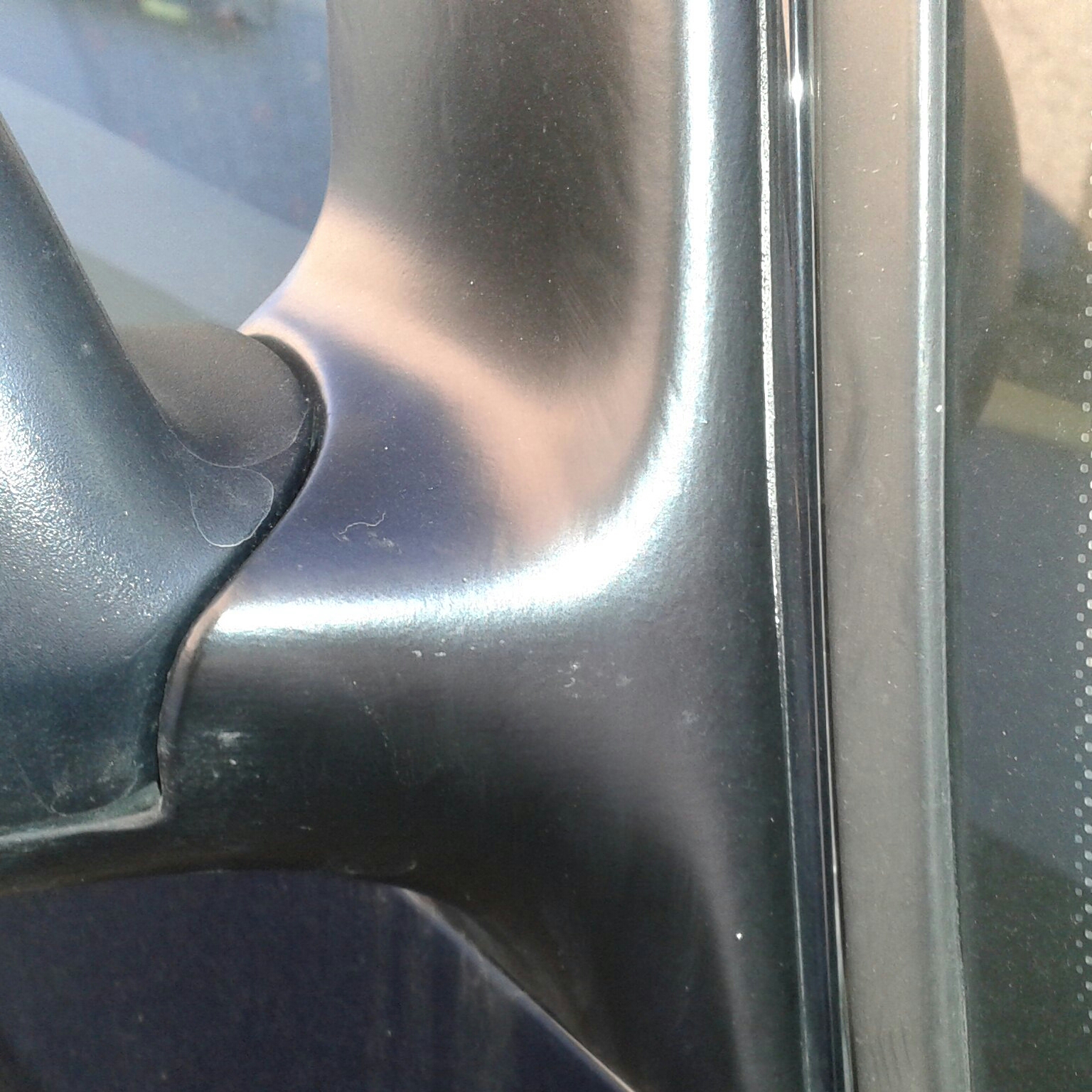

Also Bilder vom machen habe ich nicht. Aber wie es jetzt wieder aussieht.
Bei elektr. Spiegeln muss die Verkleidung dwr Tür ab. Gehäuse zerlegen. Bei mir sind leider die Schräubchen an der unterseite abgerissen. Habe die Abdeckung wieder angeklebt. Alles was nicht gelackt werden soll abkleben. Habe die alten Lackreste mit einen schleifaufsatz für die Bohrmaschine entfernt. Gereinigt , grundiert, gefüllert, geschliffen und dann schwarz glanz drauf.
