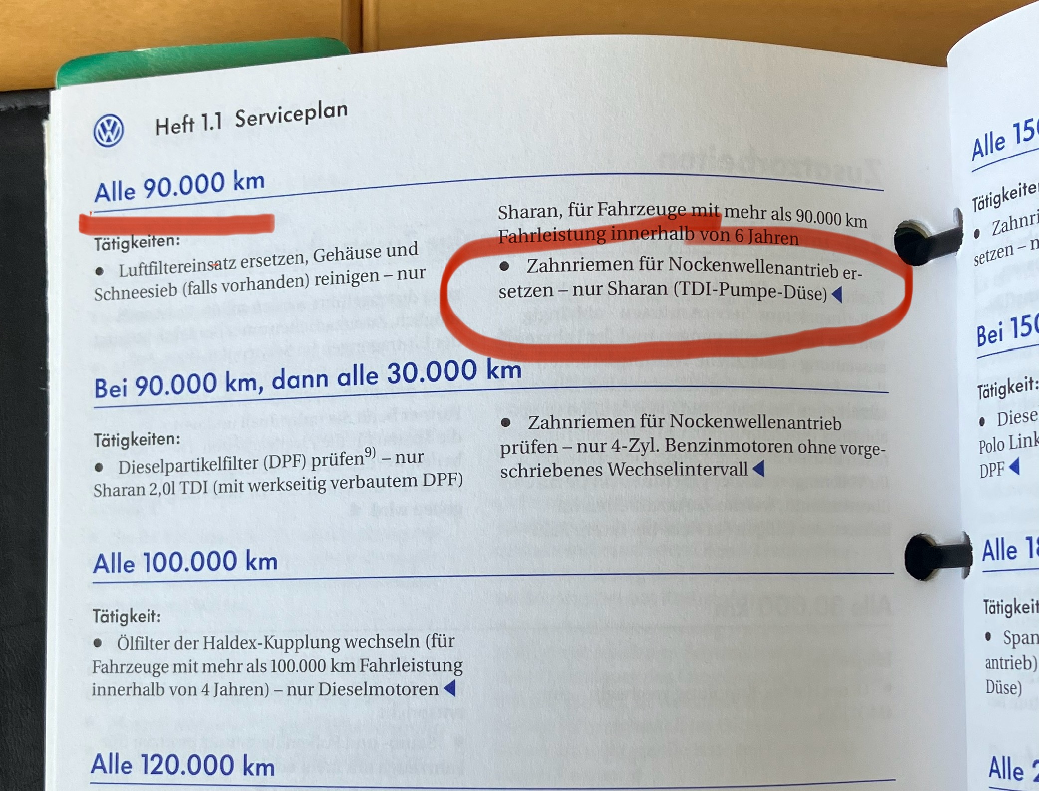

Hallo, ich habe danach eine 3. Sollte es also bei 60.000 ersetzt werden? Laut Serviceheft erfolgte der erste Wechsel bei 92.000 km
So steht es bei unserem BVK Bj. 2007 im Serviceheft. Was steht bei dir?
PS: Beziehen sich die 6 Jahre nur auf den Luftfilter? Dann gibt es für den Zahnriemen gar keine Zeitangabe. :nixwissen:
Das Serviceheft war doch bei den ersten AUY- Modellen nach dem Facelift falsch. Da steht 90000km drin, das wurde dann nachträglich auf 60000 km geändert.

VW schreibt dazu ASZ , BRT , BTB , BVH und BVK deit Einsatz 90tkm für den Riemen und dazu spannrolle alle 180 tkm.
Hallo, vielen Dank! In meinem Serviceheft steht der erste Austausch bei 92.000, aber bis dahin warte ich nicht, sondern werde ihn bei ca. 80.000 austauschen.
