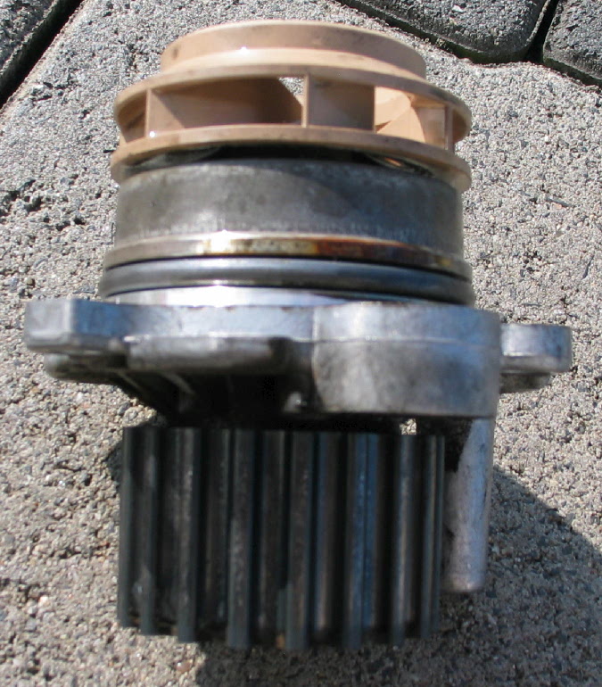

Seit dem Facelift wird bei Dieselmotoren auch die Wasserpumpe vom Zahnriemen angetrieben. Unglücklicherweise besteht das Flügelrad der Wasserpumpe aus Kunststoff. Kunststoff hat eine andere Wärmeausdehnung als Metall, daher kommt es häufiger vor, dass sich das Kunststoffrad von der eingegossenen Metall-Lagerbuchse löst. Ist der Zahnriemen einmal abgebaut, ist die Wasserpumpe in 5 Minuten ausgetauscht. Die Wasserpumpe kostet im Austausch ca. 50 Euro. Wenn sich das Pumpenrad von der Welle löst, kann es infolge Überhitzung zu einem Defekt der Zylinderkopfdichtung kommen. Die Wasserpumpe sollte daher nach den Erfahrungen des Forums bei jedem Zahnriemenwechsel unbedingt mitgetauscht werden.
