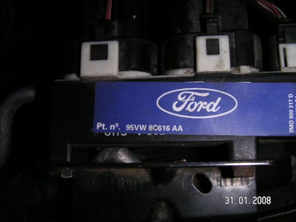

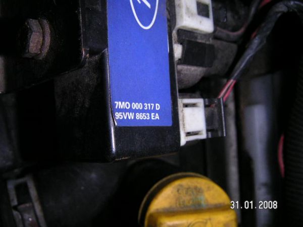

Also haut mich, aber das Teil auf dem Foto ist doch glaube ich das Motorsteuergerät?
Das Getriebesteuergerät befindet sich doch vorn neben der Schließfalle für die Motorhaube (wenn man davor steht rechts)???
Gruß Florian

Das was du meinst, ist wahrscheinlich das Steuergerät für die Kühlerlüfter.
Warte mal, ich geh mal in die Garage und mach mal ein Bild.
Bin gleich wieder da.
#114
Nagut, es sind drei Bilder geworden #-o #-o #-o #-o #-o
Kann das mal jemand anhand der Teilenummer bestätigen???
#115
Hallo Obi Wan,
anhand der Teilenummer kann ich es Dir nicht bestätigen, aber es ist trotzdem das Steuergerät für die Kühlerlüfter.
Falti
#116
Stimmt, das kann ich bestätigen, denn das Ding habe ich schon mal aufgemacht. Darin sind 5 Relais auf eine Platine gelötet. Je nachdem wie die anziehen laufen die Lüfter schnell oder langsam.
