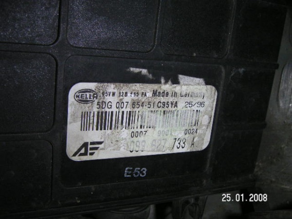

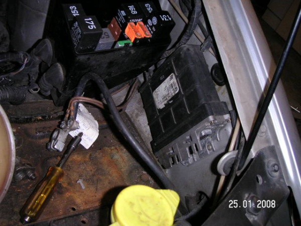

Also… jetzt brauch ich mal die Jungs, die sich mit den Teilenummern auskennen.
Ich habe folgendes Steuergerät als Getriebesteuergerät identifiziert weil ich dreimal die Kabel vom Getriebe und zurück verfolgt habe.
Ist das hier das Getriebesteuergerät?? Obwohl da Hella drauf steht. Da war mal ein anderer Aufkleber drauf aber welcher??
Ich habe mich nie so richtig um das Ding gekümmert weil da Hella drauf steht.
So, ihr da draußen. Jetzt brauch ich euren Rat.
Wenn es das Getriebesteuergerät ist, dann hab ich aber echt eine Überraschung :shock: :shock: :shock: :shock:
#83
Hallo Obi Wan,
zwecks Teilenummer kann ich Dir jetzt auf die Schnelle nicht helfen. Aber ich kann Dir sagen, dass dies auf dem Foto wirklich das Steuergerät für Automatikgetriebe ist.
Bei meinem stand zwar glaub ich nicht Hella drauf, aber so genau hab ich mir das auch wieder nicht angesehen.
Falti

Habs doch noch gefunden:
Code:
Control Module Part Number: 099 927 733 E Component and/or Version: AG4 Getriebe 099 2920 Software Coding: 00000 Work Shop Code: WSC 00000No fault code found.
Das AG4-Steuergerät war bei meinem drin (VR6, 04/96 ohne Allrad)
Falti

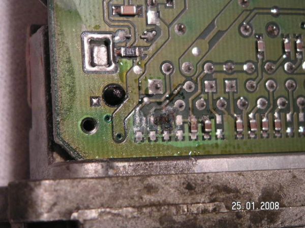

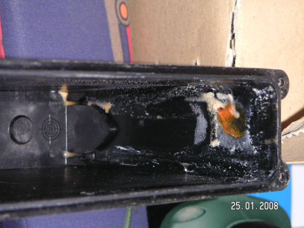

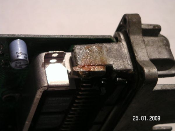

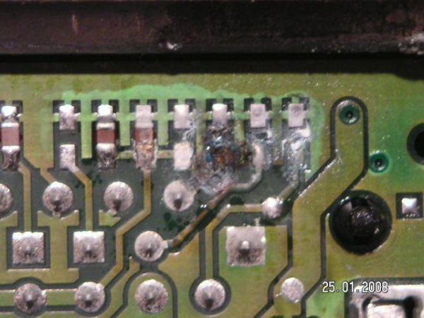

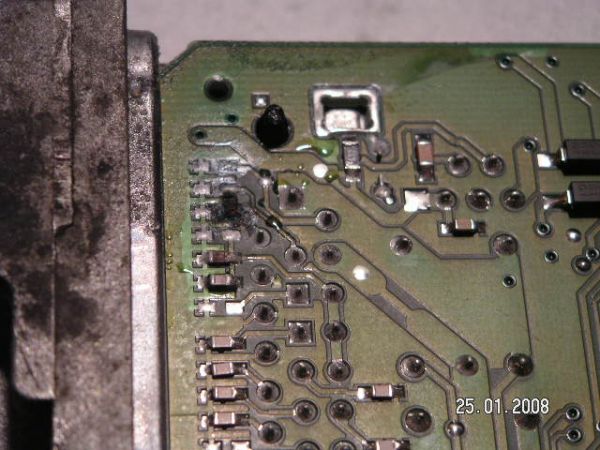

So
jetzt geht´s los

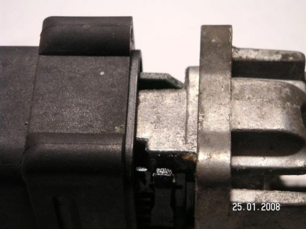

**Ich hatte dann das Automatikgetriebesteuergerät ausgebaut und aufgeschraubt.
Folgendes habe ich dann entdeckt #-o #-o #-o #-o #-o #-o**
**Um was wollen wir wetten, daß dieser Wassereinbruch für meine Schaltprobleme verantwortlich ist??!!
Top, die Wette gilt**
Wer kann mit dem Lötkolben so umgehen, daß er mir das Reparieren kann??
Ich glaube jetzt geht´s der Sonne entgegen :pray: :pray: :pray: :pray: :pray: :pray: :pray: :pray: :pray:
#91
So gut löten kann ich. Die Frage ist, ob ich die Bauteile, die da zum Teil weg sind, durch die richtigen ersetzt bekomme, da man teilweise nicht mehr erkennt, was es mal war. Ich würde mich da einfach an den „Nachbarbauteilen“ orientieren. Normalerweise würde ich sagen, dass das (Schutz/Entkopplungs)Widerstände sind, aber deren Farbe kommt mir etwas merkwürdig vor. SMD Widerstände sind eigentlich schwarz, die braunen Dinger sehen eher wie Kapazitäten aus.

Stimmt Meschi, die „braunen Dinger“ sind Kondensatoren.
Ich würd die Platine gründlich reinigen. Erstmal mit Spiritus und Pinsel. Es gibt auch extra Reinigungssprays für Platinen. Das kannst Du dann noch nachholen, falls die Reparatur gut geht.
Falls da bei dem dunklen Fleck noch Reste von Bauteilen vorhanden sind, würd ich die noch ablöten. Kann ich leider nicht genau erkennen.
Die Kondensatoren in der Nachbarschaft gehen ja auch alle auf Masse. Theoretisch müsste das STG auch ohne diese Kondensatoren funktionieren.
Momentan entstehen aber wohl durch die Verschmutzungen und Feuchtigkeit Kurzschlüsse.
Wäre gut möglich, dass dann wieder alles funktioniert. Ich drück Dir die Daumen. :prima:
Falti
