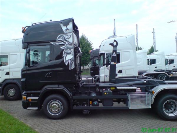

Egal, wenn es so sein soll dann kann ich ihn auch evtl hinbringen mit meinem Dienstwagen.
Das Foto dient als Beispiel.
Meiner ist weiß und von Volvo und hat 460 PS
#73
Aha maddin deiner ist also 18m lang :lol: :lol: :lol: :lol: :lol: :lol: :lol: :lol: :lol: :lol: :lol: :lol: :lol: :lol: :lookup: .
