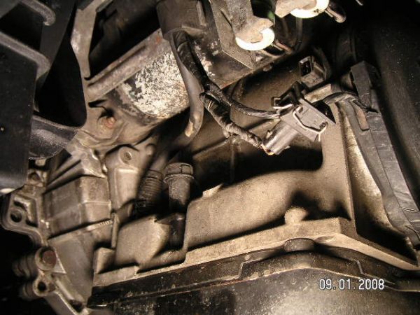

Also…das Schätzchen ist leider wieder dreckig geworden denn wir sind heute zum Bosch-Dienst gefahren. Dieser hat am Telefon behauptet, daß er die Fehler auslesen könnte. Sollte allerdings auch er das Getriebesteuergerät nicht finden und auslesen können, dann brauch ich auch nix zu zahlen.
Tja… leider habe ich nix gezahlt. Hier hätte ich bestimmt gerne die 20,- Euro bezahlt aber er kann kein Getriebesteuergerät finden. Verdammtnochmal :mecker: :mecker:
Mit dem guten Rat vom Bosch, das es sich hier mit Sicherheit um ein Elektronisches Problem handelt und nicht um ein Getriebeschaden, bin ich dann nach hause und habe mich dann mal selber auf „Safari“ begeben.

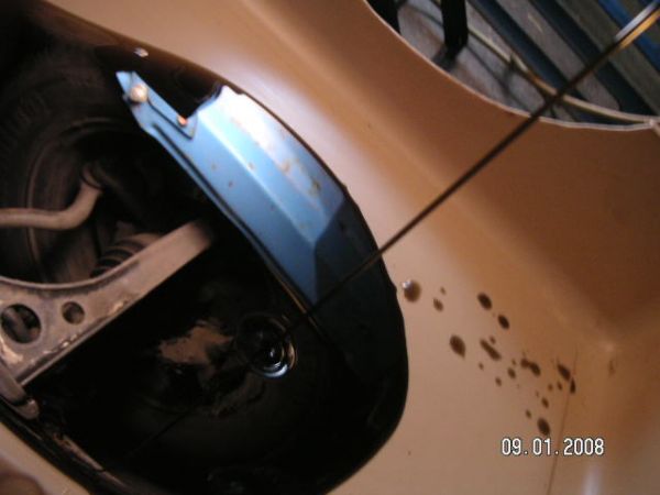

Nachfolgend das Ergebniss der „Foto-Safari“

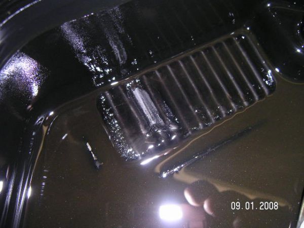

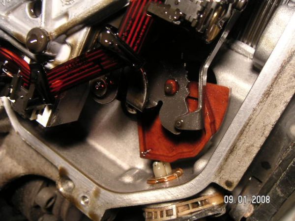

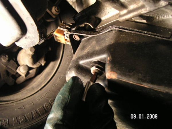

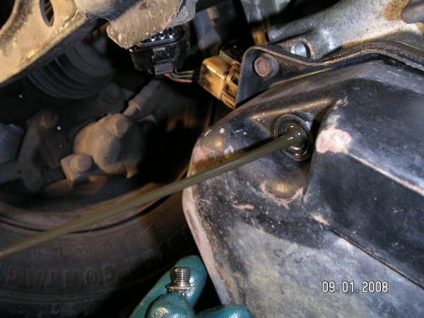

OK, dann wollen wir doch mal sehen wie dein Öl aussieht

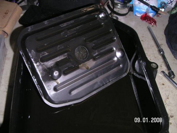

Hier habe ich, um den Vergleich zu sehen, das Filtergehäuse am unteren Rand abgewischt
Ist hier das Geriffelte die Magnetabteilung??

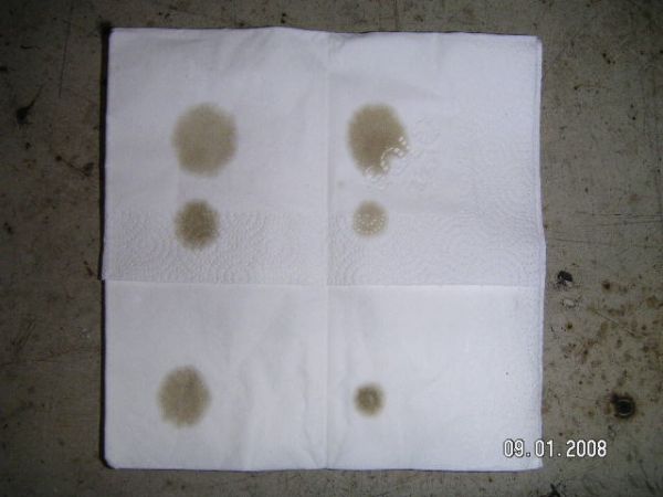

Und hier die Öltropfen auf einem Tempo.
Ohne Blitz
Mit Blitz
Also… das Öl ist Schrott
Der Filter :nixwissen:…ok der auch

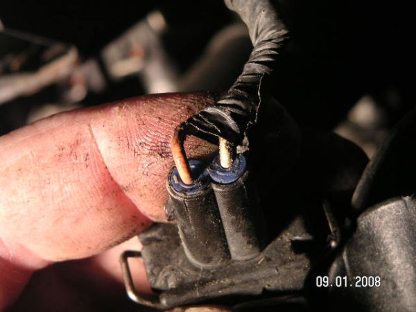

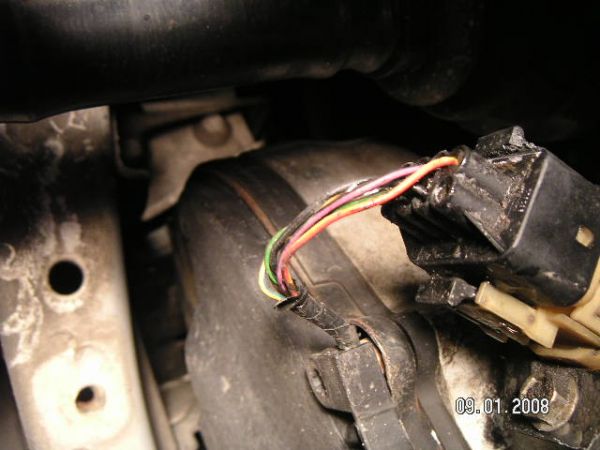

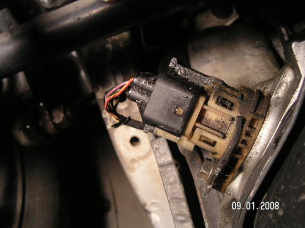

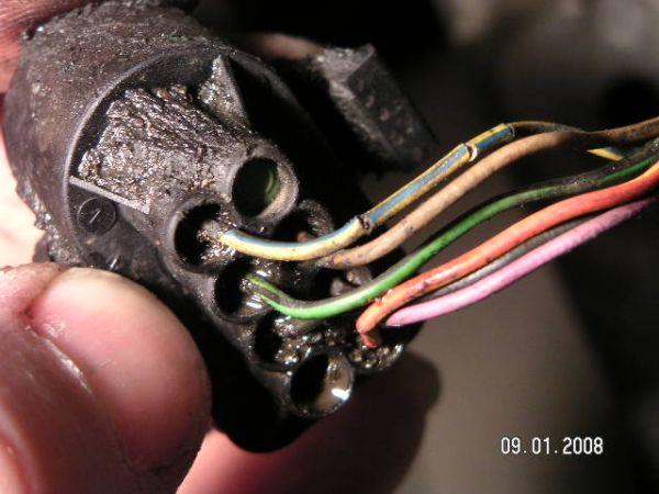

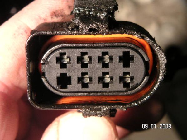

Das Kabel ist ebenfalls Fertig.
Am besten ca. 10cm ab Stecker neu machen.
Tja… und dann werde ich mal versuchen das Steuergerät zu finden und auszubauen.
Ach, übrigens, der Bosch-Dienst meinte ich hätte irgendwo einen Kabelbruch und deswegen könnte man das Steuergerät nicht finden. Der Kabelbruch sei nun so häufig als Fehler aufgetreten daß das System keinen Re-Start mehr machen würde und deswegen hätte ich die Schaltprobleme bzw deswegen fahre ich nur noch im Notprogramm.
Na… was meint ihr??

Das mit dem Kabelbruch scheint ja nicht so weit her geholt zu sein, so wie die Kabel aussehen.
Auch die Erklärung des Boschdienstes klingt irgendwie logisch.
Wenn Du die Kabel und Stecker erneuert hast, würde ich es mal probieren. Eventuell war das ja schon die Quelle des ganzen Übels.
Ich drücke Dir jedenfalls alle meine Daumen.

Kann mir jemand erklären ob ich und wie ich das restliche Öl raus bekomme??
Denn, wenn das Gesamtvolumen 9 Liter beträgt, ich aber nur 3 Liter wechseln kann, dann ist das wohl ein Ölwechsel mit Selbstüberlistung. :kratz: :kratz: :kratz:
Wenn ich hier click.gif die Bilder sehe und mit denen von mir vergleiche, dann scheint der Filter und das Öl fast die identische Farbe (Belag) zu haben.
Also…eigendlich Normal, oder??

ein Teil des Öls ist auch im Wandler, und da kommst du so von unten nicht ran. Die Literzahl bezieht sich auf ein komplett leeres Getriebe nach der Instandsetzung.
Aber wenn Du schon dabei bist am besten gleich Filter mit wechseln!
Der zweipolige Stecker ist übrigens für den Sensor Drehzahl/Gangerkennung, hoffentlich hast Du Glück und damit ist es dann erledigt.
