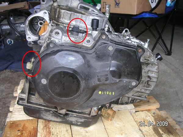

Beim Getriebe sind es die zwei Sensoren G68 und G38
G68 (Geber für Fahrgeschwindigkeit) sitzt vorne am Getriebe
G38 (Geber für Getriebedrehzahl) sitzt oben auf dem Getriebe neben dem Getriebeölkühler
Den G68 solltest du mal tauschen.
Oder ist da ein Marderbiss dran??
Die Kabel werden gerne im Alter brüchig.
Hier noch das Bild wo die Sensoren sitzen.
Wenn der G68 kein Signal mehr an das Steuergerät senden, kann dieses auch nicht mehr wissen wann es wie schalten soll.
Aufgrund dessen spinnt dann auch die Gangüberwachung.
Denn G68 würde ich erst einmal ersetzen, vorausgesetzt er hat nicht nur Kontaktprobleme.
