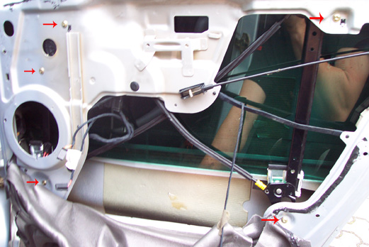

Zuerst müsst ihr den Lautsprecher mit den 4 Kreuzschlitzschrauben entfernen.
Anschließend die gelben Haken herausnehmen und dann die Schaumstoffmatte vorsichtig lösen und herunterklappen.
Um den elektrischen Fensterheber auszubauen benötigt Ihr Kreuz-, Schlitz-, und Torx Schraubendreher, und zusätzlich zu den 5-10min. zum Türverkleidung entfernen noch mal 10-15min. Zeit.
Das Fenster solltet Ihr möglichst unten haben, da man sonst nicht so gut an die Halter der Scheibe kommt.
Nun die 5 torx Schrauben, welche den kompletten Fensterheber mit Führung halten entfernen.

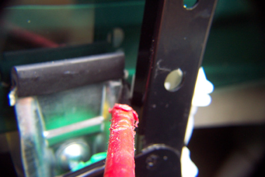

Nun mit einem Schlitzschraubendreher und etwas Kraft das Gestänge aus dem Fensterhalter nach rechts herausdrücken.
Nun kann man den kompletten Heber aus der Tür entfernen. Die Drahtseile kann man dazu ruhig ein wenig biegen.

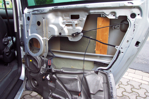

Anschließend solltet Ihr euch zwei Holzkeile zurechtsägen um das fenster gegen herunterfallen zu sichern, falls ihr wie ich erst mal 3 Tage ohne Fensterheber durch die gegend fahren wollt oder müsst.
