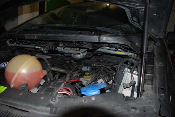

Jetzt sieht es schon mal so aus:
• den Batterieträger ausbauen. Die Halterung des rechts befestigten Kabelstrangs von Halter lösen. Dazu ist ein Plastikteil zur Seite zu drücken.

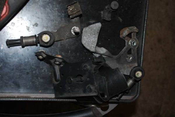

• So jetzt geht’s an die Schaltseile. Es gibt einen sogenannten Sperrmechanismus. Am Ende der Feder, vom Schaltauge hin Richtung Schaltung, sieht man einen scharzen Kunstoffring. Den zum Schaltauge hin drücken (man staucht damit die Feder). Darunter kommen drei Steben zum Vorschein, die sich spreizen sollten. Bei mir war das so vergammelt, dass ich erstmal nachhelfen musste, damit die „Arme“ sich spreizen konnten. Wenn man sie ganz zusammengedrückt hat, nach links verdrehen, also gegen den Uhrzeigersinn. So werden sie die Schaltseile gesichert. Ein wenig fummeln, und schon sind sie ab.
Schaltseile aus dem Weg geräumt:
• Jetzt die Sicherungsscheibe vom Umlenkhebel abmontieren. Dazu diesen drehen, bis die Öffnung erscheint. Jetzt abhebeln und auffangen. Jetzt kann der Schalthebel abgezogen werden und nach lösen der 10er Mutter auch der Rest.
Das habt ihr jetzt hoffentlich ausgebaut:

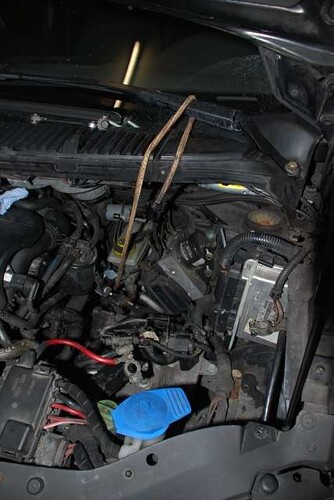

• Jetzt den Halter für die Schaltseile am Getriebe abschrauben. Die beiden Schaltseile und den Flüssigkeitschlauch nach oben wegbinden. Ich habe alles zusammen mit Hilfe eines Gummispanngurts (den man von seinem alten Fahrrad noch kennt) nach oben zusammengebunden.

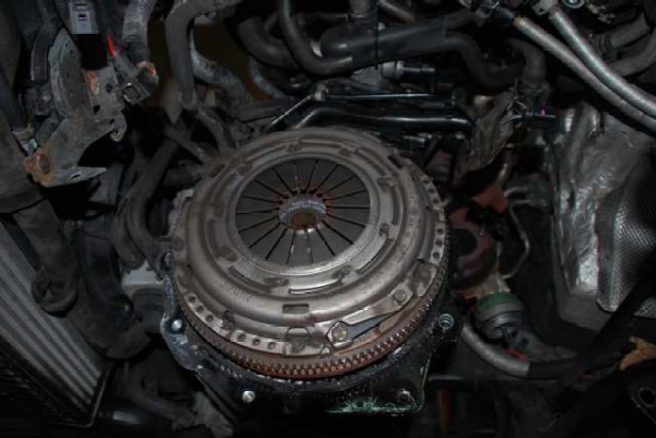

Jetzt kommt die Kupplung zum Vorschein:

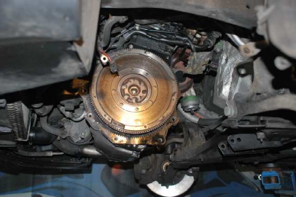

Die kommt raus und da ist der Übertäter: ZMS
Normalerweise kann man die Schwungräder gegeneinander verschieben, damit man die Schrauben lösen kann. Bei mir nicht mehr möglich, sodas wir erst mal flexen mussten bis der Zugang frei war.
