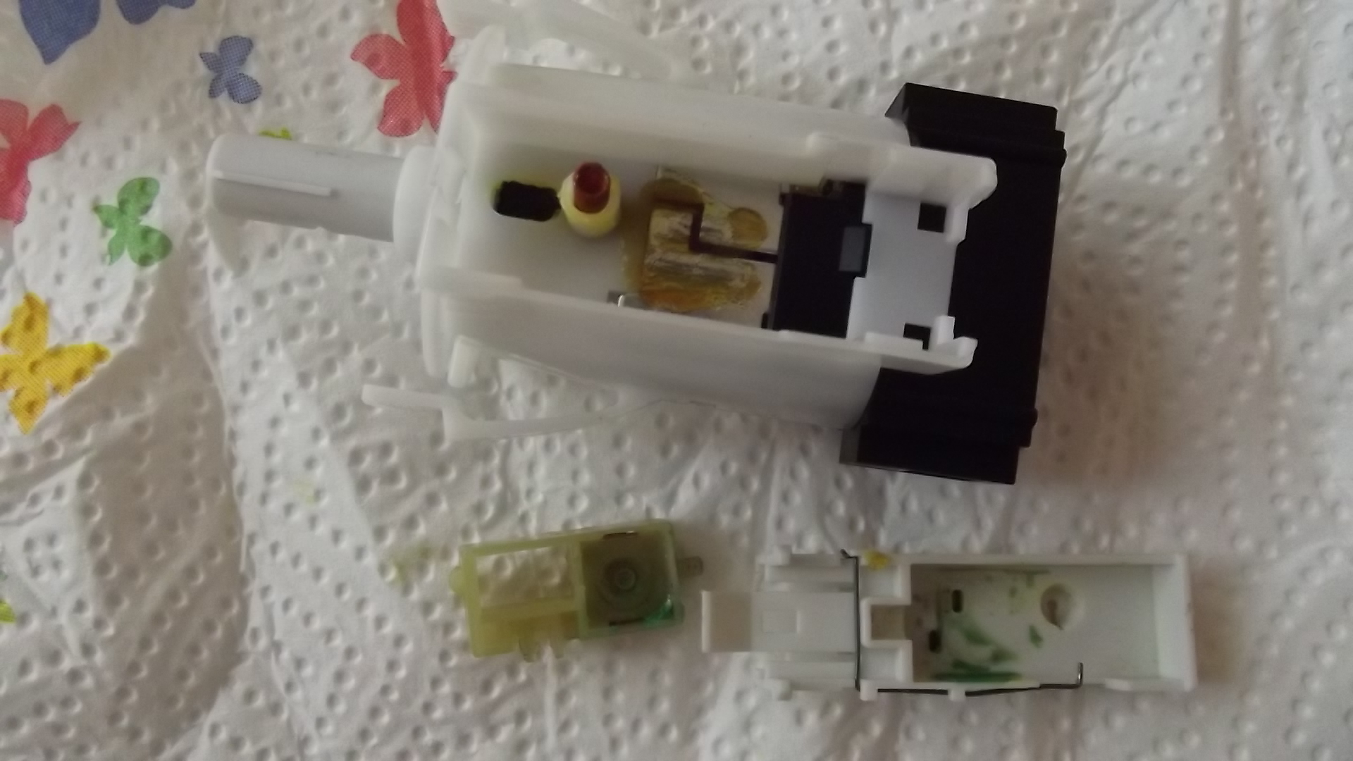

So, daß ist der Schuldige für das saugende Geräusch bei meinem
: keine Dichtmasse mehr im Umluftschalter; konnte ja nicht mehr gehen :-/ !
Der Wechsel hat dank eurer Tipps nur ca. 40 Minuten mit Einbau und Wiedereinbau des Rahmens und der Blenden gedauert! Kann eigentlich jeder, wenn sogar ich das geschafft habe (zwei linke Hände und dann noch alles Daumen
Jetzt ist alles wieder schick!
