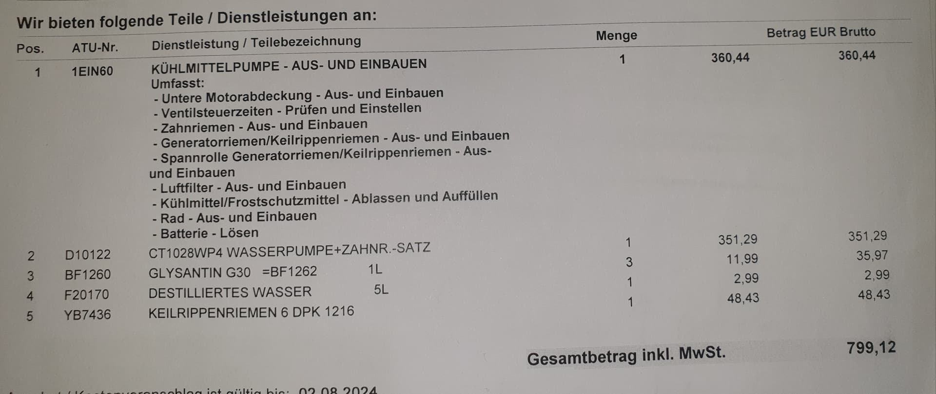

Interessehalber habe ich auf auf den KVA von ATU geschaut. Da steht nur „Keilrippenriemen 6 DPK 1216“. Glaubst Du das ist ein Kit?
Glaubst du, dass ATU eine Fachwerkstatt ist?
Was sonst wenn nicht die Pumpe?
Die haben doch den Austausch der Pumpe angeboten (Zahnriemen ist nur eine Nebenarbeit).
Innerhalb einer Sekunde zegt dir jede Suchmaschine was sich hinter der Bezeichnung des Keilriemens versteckt (kein Kit).
Findest du 6DPK1216?
Ich konnte nur 6DPK1215 von Continental finden :nixwissen:
Edit: Das scheint die Länge in mm zu sein. Auf denen einen Millimeter kommt es dann wohl nicht an.
