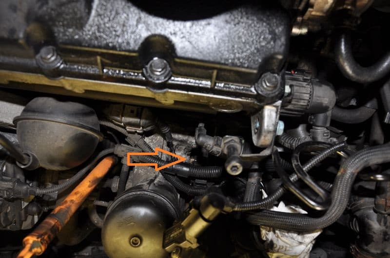

So viel kreisrunde Stecker gibt es da nicht am ZK, ist wie ein Bajonettverschluss ( beim Aufschrauben öffnet sich automatisch die Steckverbindung/ Kontakte und beim drauf schrauben zieht der sich automatisch wieder an den Kopf ran).
Hier auf dem Bild ganz rechts neben / unter der äußersten rechten schwarzen Deckelschraube zu sehen:

Hier das Foto vom Objekt

Ich war schneller :dribbel: und auf meinem Bild kann man(n) den PD Kabelbaumstecker besser sehen :gaehn:.
