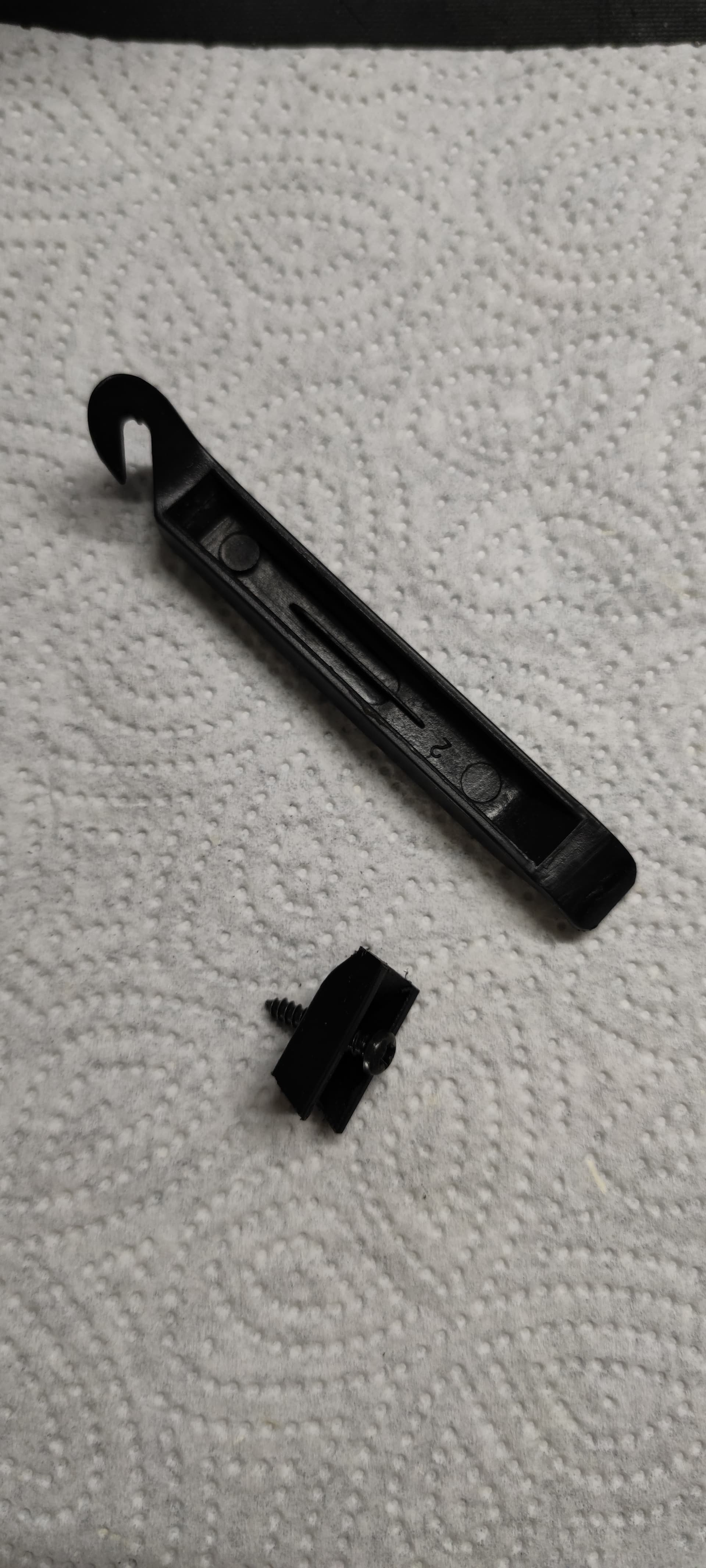

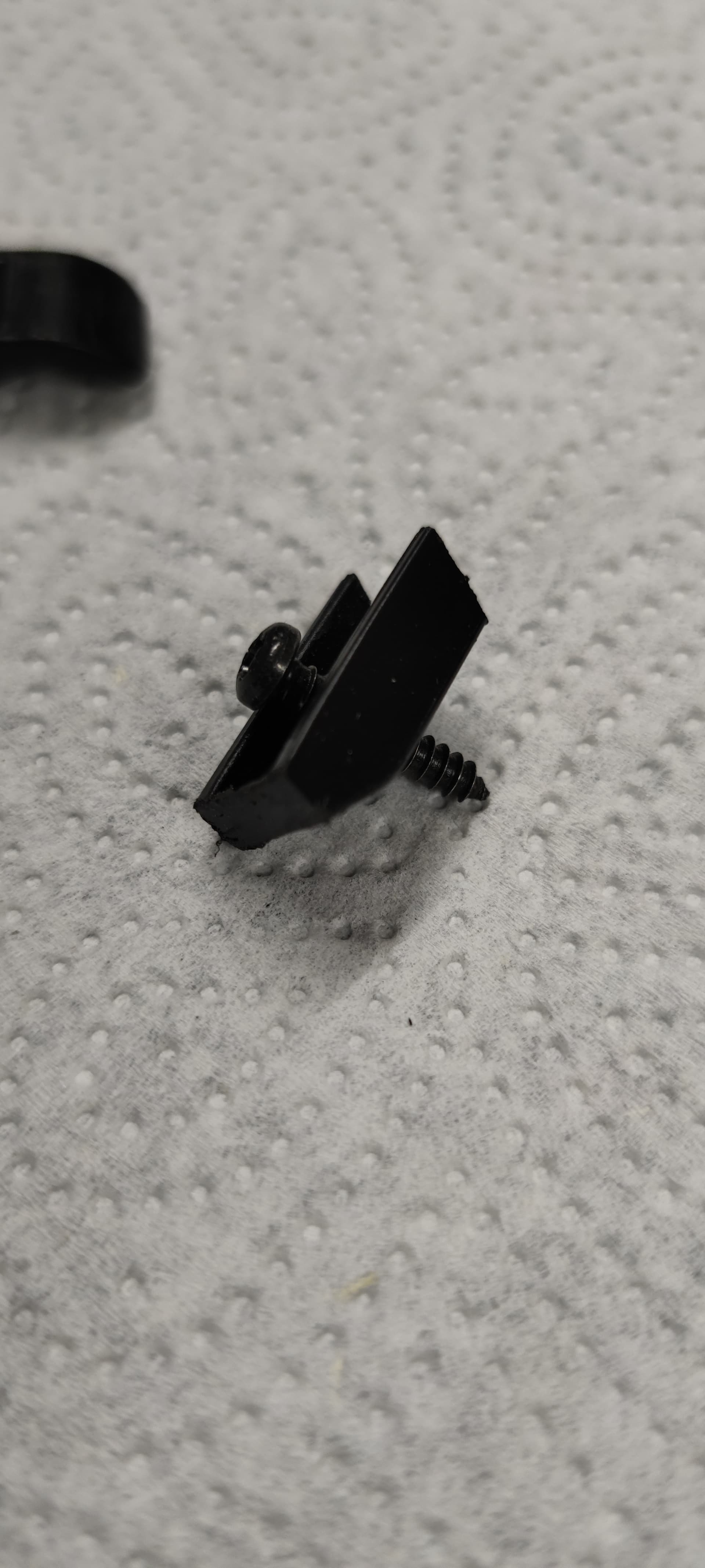

Es waren tatsächlich die beiden Befestigungspunkte links und rechts unten, unter dem Deckel/Handschuhfach ausgerissen. Das sind zwei Löcher/Vertiefungen oval und dort ist an beiden Vertiefungen der „Boden“ rausgebrochen, entsprechend die Geräusche beim Fahren. Habe dann ein kleines Kunststoff U-Profil konisch an beiden Seiten angeschnitten und in der Mitte eine Bohrung gemacht für die Schraube. Konisch desshalb, damit es sich in dieser Vertiefung festbeissen kann.

Hier die Fotos. Habe aus einem Hebel, den man normalerweise zum Wechsel von Fahrradreifen benutzt (sehr harter Kunststoff), ein Stück rausgeschnitten und Loch gebohrt für die Schraube. Konisch, genau in der Größe, dass es beim Anziehen der Schraube ins Loch gezogen wird und sich darin verspannt. -Das Loch ist ja oval und der Boden des Lochs ist herausgebrochen. Hält bombenfest und ist schließlich bündig mit dem oberen Rand und beeinträchtigt so die Schließung der Klappe des Handschuhfachs nicht.

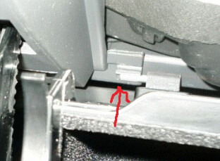

Und das hast du am unteren Teil der Armaturenbrettverkleidung dorthin geschraubt, wo der rote Pfeil hinzeigt? So dass es die Metallwelle des Handschuhkastenscharniers von unten in der vorgesehenen Position hält?
grafik
Nein, neben der Halterung (Stift) für die Klappe gibt es links unten (unweit vom Stift) eine Vertiefung, wo das Armaturenbrett unten angeschraubt ist. Rechts in der Ecke genau so. Diese beiden Schrauben waren ausgerissen. An den beiden Vertiefungen wird das Armaturenbrett befestigt. Hat überhaupt nichts mit der Klappe zu tun. Die Klappe muss aber weg, um da überhaupt ranzukommen…Wenn du die Klappe öffnest kannst du die Schrauben links und rechts unten erfühlen.
