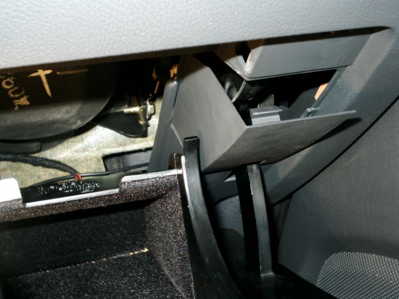

Als erstes demontieren wir das Handschuhfach.
dazu zuerst die obere Abdeckung entfernen. Oben anfangen und dann unten aushängen. Nun die kleine Klappe rechts über dem Haken von hinten nach vorne rausdrücken.

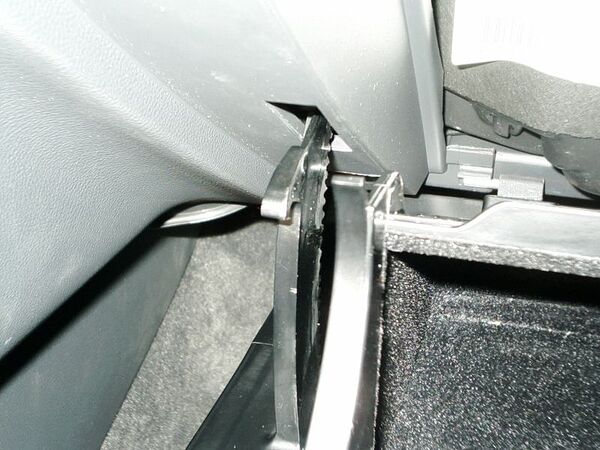

Dann das Fach auf der linken Seite aus dem Scharnier unten rausdrücken, geht etwas schwer, aber bitte mit Vorsicht.

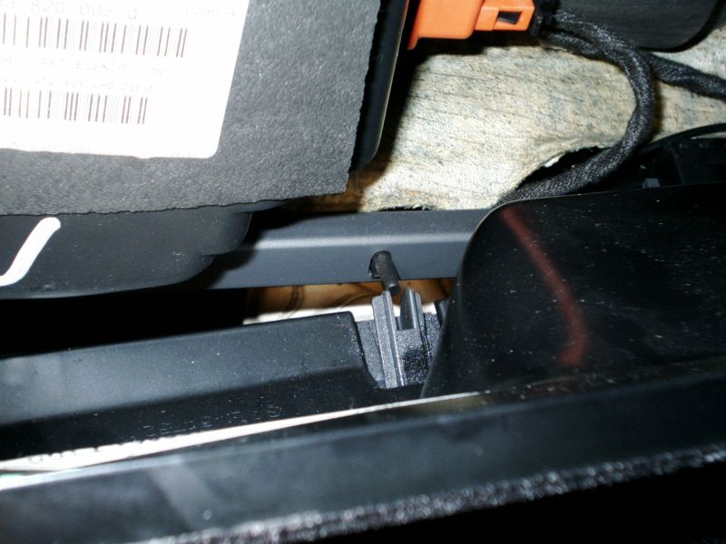

Gleichzeitig den Softöffner aushängen, geht ganz leicht.
Nun hängt das Fach rechts noch im Scharnier. Entweder rausdrücken oder nach links rausziehen. Vorsicht, unten mittig ist der Schalter für die Beleuchtung.
