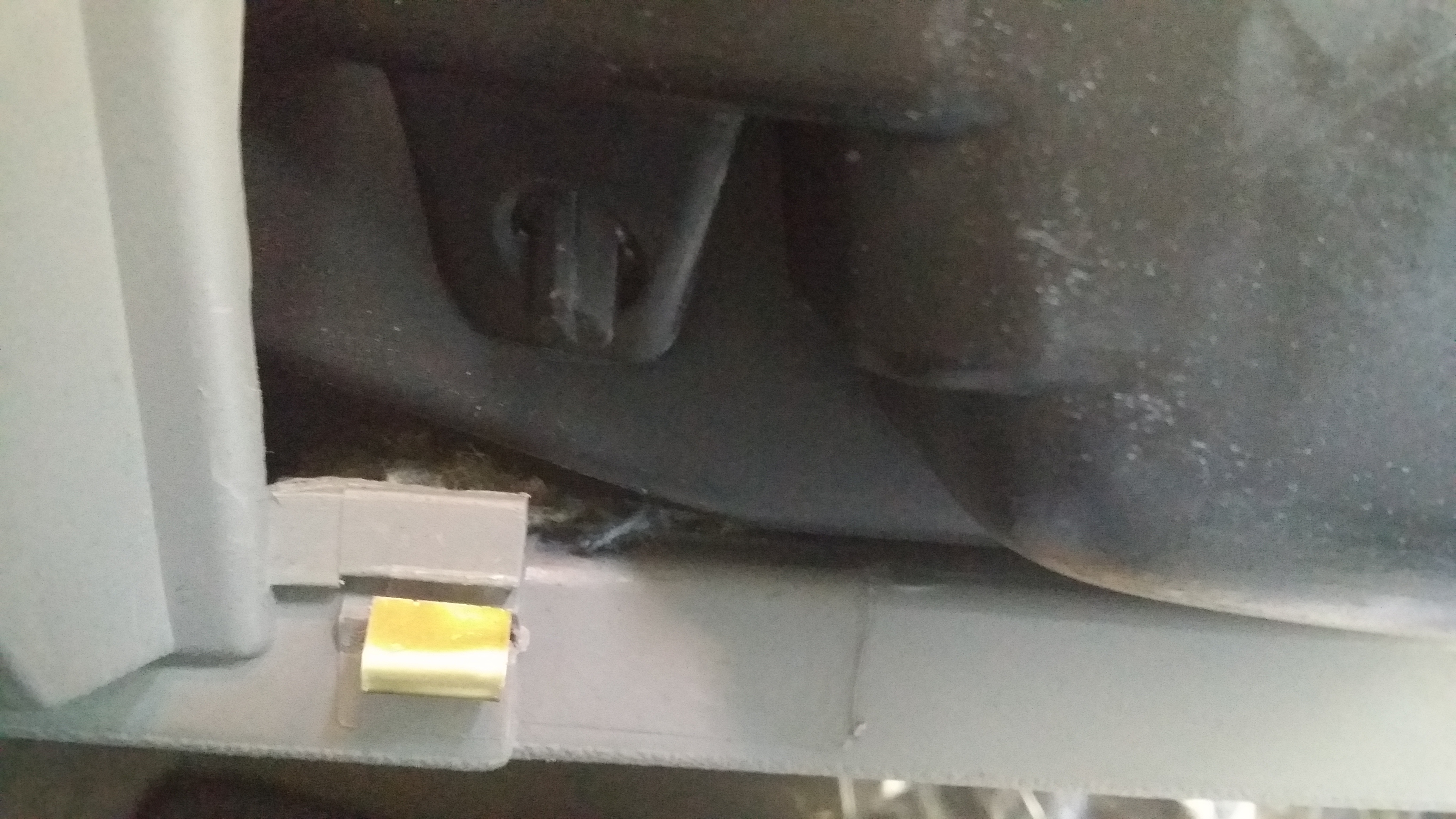

Hatte das Problem nicht,
würde zwei kl. Löcher über und unter den Zapfen der Klappe bohren, Kabelbinder oder Draht durch (verdrillen), fertig.
guter Vorschlag!!
Werde mir anschauen ob es die Möglichkeit gibt vom Platz her für die Bohrlöcher

Hi Leute,
das Problem dabei ist nur, daß das Scharnier dann nicht mehr 100%ig passt und somit klappert die ganze Sause mal mehr mal weniger.
Ich bin da leidgeprüft und suche auch noch nach der ultimativen Lösung.

Hallo zusammen!
Alternativvorschlag, aber aufwändiger.
Federblech biegen so, daß es eben eingehängt werden kann, im Bereich des Zapfens eine Einbuchtung hat und trotzdem auf den Zapfen drückt.
Unten dann mittels Schraube in den Kunststoff angeschraubt.
Ich würde aber wegen dem Aufwand erstmal die alte Lösung probieren, wenn’s nicht fest genug ist, mit einem mittels Dremel bearbeitetem Kunstoffstück als Druckklotz.

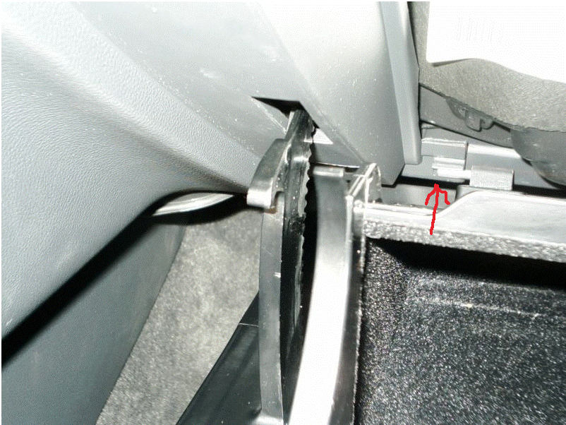

Mir ist nicht aufgefallen dass es bei mir klappert,
aber schon beim öffnen hängt sich das Fach aus.
Deshalb (vorrübergehend) Stillgelegt.

Kabelbinder - ist aus meiner Sicht eine schlechte Lösung
Da der untere Zapfen fehlt fällt das Scharnier beim öffnen nach unten
werde eine andere Methode ausprobieren
Gibt es den Rechten Teil vom Amaturenbrett wirklich einzeln?
Ich habe das gleiche Problem (Scharniere unten abgebrochen) aber mein EIndruck ist, das der untere Teil des Handschuhfaches aus einem Stück (Beifahrer/Fahrerseite) ist…

Der Ansatz mit den Kabelbindern ist schon ganz gut, aber wie geschrieben fällt die Klappe dann beim Öffnen leicht nach unten weg bzw. das ganze klappert. Lösen könnte man das indem man eine kleine Hülse verwendet in der die Haltenase der Klappe eingeführt wird. Die Hülse kann man dann mit Kabelbinder oder Kunststoffkleber am Teil der Verkleidung fixieren und dann sollte alles normalerweise „klapperfrei“ sein.
Alternativ zur Hülse käme eventuell noch eine Langmutter in Frage.
Laut Freundlichem gibt es "kein rechtes Amaturenbrett "unten einzeln zu kaufen.
Ich müsste ein komplettes Amaturenbrett kaufen.
Also bleibt nur die Bastelösung um die kaputen Schaniere zu reparieren.
scheint es nur für den vor Facelift zu geben.
