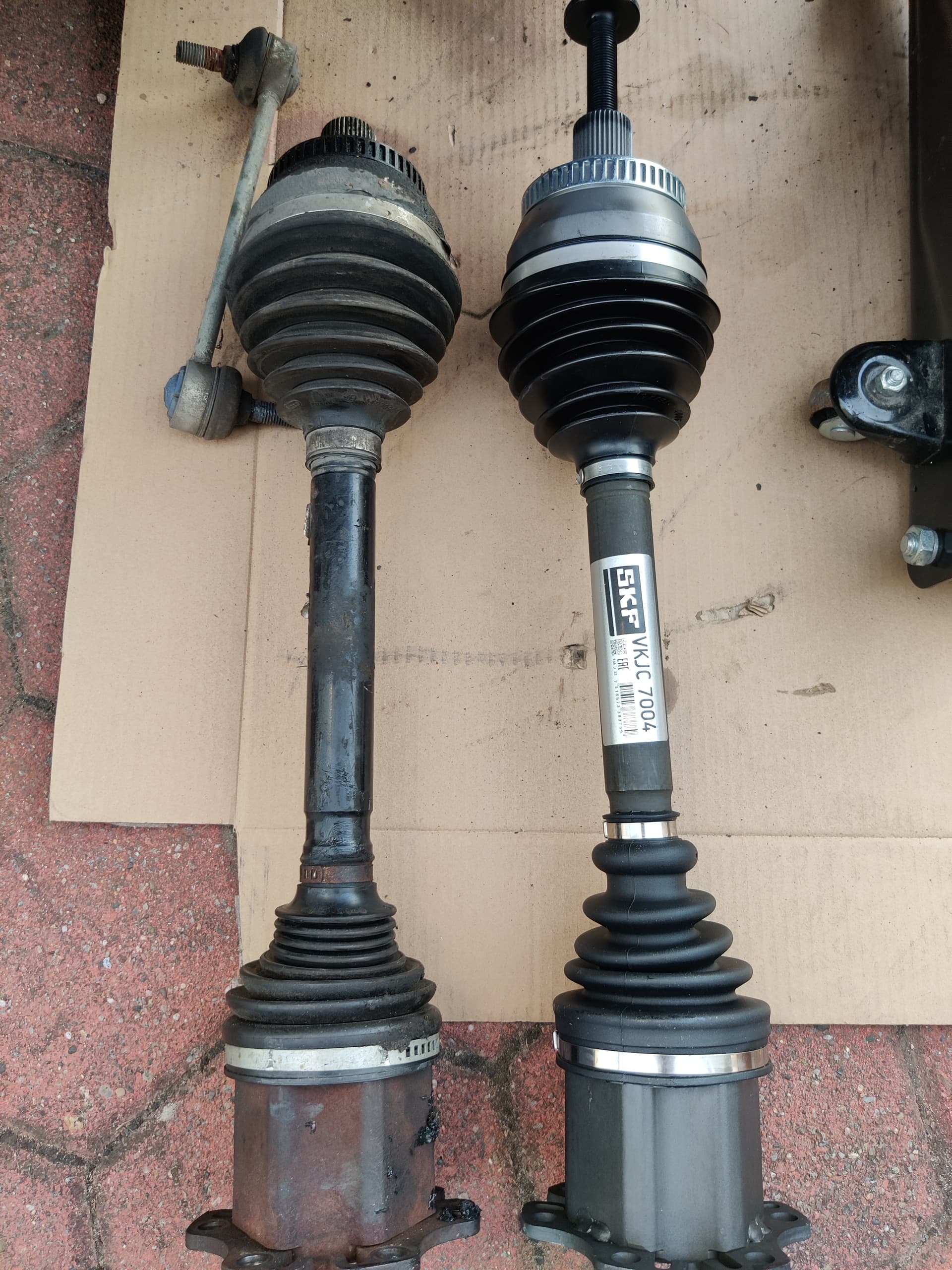

Hallo, auf dem Foto sieht die Zentralschraube nicht nach 27 Sechskant aus, sondern nach 17 Innesechskant. Ich wechsle gerade das Radlager, , auch mit SKF und da ist auch diese Schraube dabei.
Bekommt die das gleiche Drehmoment?
Besten Dank, Bernhard
Der Schraube und deren Drehmoment ist die Form des Kopfes gleichgültig…
Danke für die schnelle Antwort :-)) war auch meine Vermutung.

Original ist bei VW eine Sechkantschraube (N90625101).
Bei der SKF Antriebswelle ist eine Sechskant dabei, beim Radlager 17er Innensechskant.
Golf 4 Original „Zwölfkantmutter“, also Außenvielzahn
Kauft man nur Radlager (SKF) ist die richtige dabei, bei der ganzen Antriebswelle ist ein Sechskant dabei, warum?
Ist wahrscheinlich billiger und da sparen sie schon an der Mutter…

Ich habe bei meinem auch Radlager von SKF verbaut und war auch erstaunt, dass da Innensechskant im Karton lagen. Ich dachte zuerst an einen Fehler und habe nachgefragt. Spielt aber eigentlich keine Rolle. Das Problem sehe ich eher beim Werkzeug. Nicht jeder hat den passenden Innensechskant mit 1/2 Antrieb rumliegen und die Qualität muss dann auch stimmen, sonst wird es bei 180Nm plus 1/4 Drehung schnell mal gefährlich…
Na ja, zumindest bei der Erstmontage am Band sollte der Schraubenkopf schon zum vorhandenen Werkzeug passen. Da gehe ich mal davon aus, daß VW das auch so sieht.
In der Serie am Band ist das was anderes als bei der Ersatzteilversorgung, das läuft über andere Kanäle
Werkzeug beschafft man sich entsprechend passend zu den nötigen Arbeiten in entsprechender Qualität.
Und mit 1/2 Zoll Werkzeug bekommt man diese Schrauben oft nicht gelöst ohne dieses zu zerstören, ich habe dazu 3/4 Zoll Ratsche und passende Nüße
Mit Hammer und Beißzange kommt man nicht weit.
Die 17er Innensechskantschrauben verwende ich nicht. Das hab ich einmal versucht und konnte das erforderliche Drehmoment nicht ansatzweise erreichen… die originale mit dem Außensechskant hat eine integrierte dicke Unterlegscheibe und damit hatte ich nie Probleme. Seitdem fliegen die Innensechskant bei mir in den Metallschrott. :wink:
Es gibt Autos wo es nur Schrauben mit Innensechskant gibt…
Wo ist das Problem? Drehmoment kommt von der Kraft und vom Hebel und nicht vom Schraubenkopf.
Auf den Bildern in diversen Shops ist die Schraube mit dem Innensechskant eindeutig zu erkennen. Ebenso wie die Schraube mit dem Sechskantkopf beim Lager von FAG. Diese Lager kaufe ich immer, da gibt es keine Überraschung.
