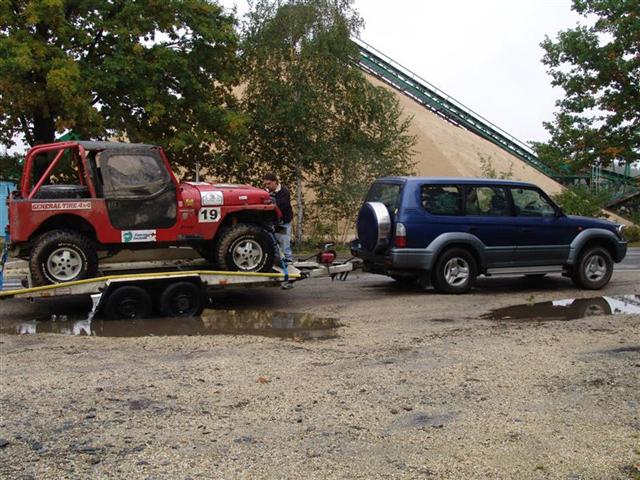

mir geht es in erster linie… vielleicht ein paar mal im jahr meinen jeep am hänger zu veranstaltungen zu schleppen…
der jeep hat so um die 1500 der hänger ca 500 macht mit ein paar ersatzteilen usw… ungefähr… weiß ned… auf jede fall um die 2000 aus…
mir gehts eigentlich nur darum… dass mich die grünen in ruhe lassen… den gefahren bin ich mir natürlich in jeder hinsicht bewußt…
muss allerdings auch erst den schein für schwere anhänger machen… im sommer… (es kommt in österreich in den nexten monaten eine vereinfachung)
fahre zur zeit einen astra kombi… mit dem ich eigentlcih sehr zu frieden bin… und der galaxy ist für mich eine günstige alternative… statt dem astra… den ich demnext verscherble…
sicher wär ein pajero… landrover… oder dergleichen vernünftiger… aber für den alltag… mir etwas zu sprithungrig…

…äääh apropos Landrover oder Pajero oder sowas vorne dranhängen…
irgendwie sieht mein Ali etwas anders aus als der Zugwagen auf Deinem Foto…
…- bist du etwa nachgiebig geworden??? :lol: :lol: :lol:
aber ich werde auch nur aus rechtlichen Gründen die Last (Gesamtzuggewicht) erhöhen -weil wehe Du hast mal 50 Kg zuviel!!!

@potti
nene… meinen galaxy hab ich seit ner woche…
das iss ein foto vom letzten jahr… da hat mir eine bekannte ihren wagen geliehen… damit mich ein bekannter (wegen führerschein) in die tschechei zu einer trophy gebracht… und wieder heim…
iss ja alles kein zustand… wagen und schofför immer ausleihen… ;-(
