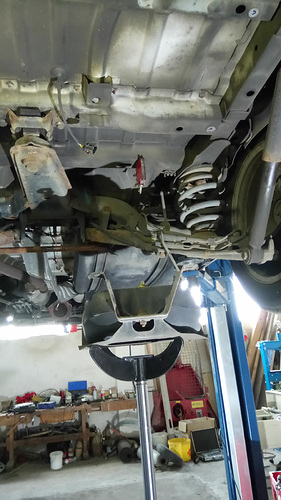

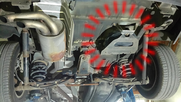

Der Tank befindet sich hinten unter dem Auto, rechts vom Auspuff

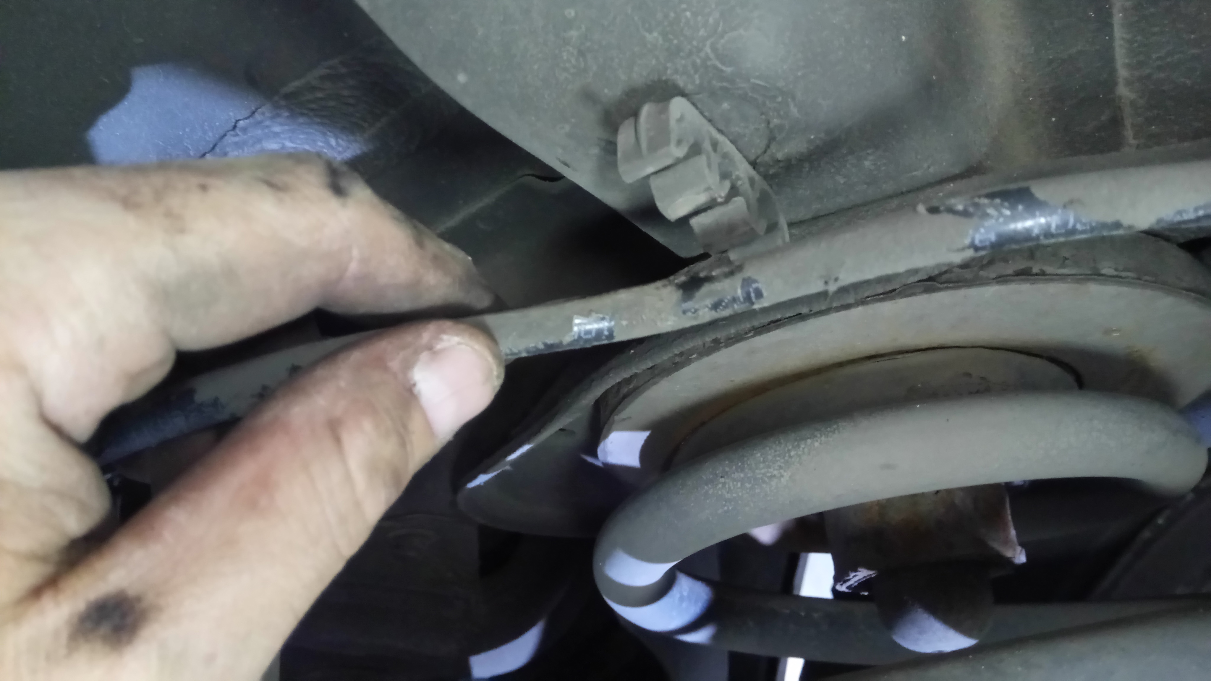

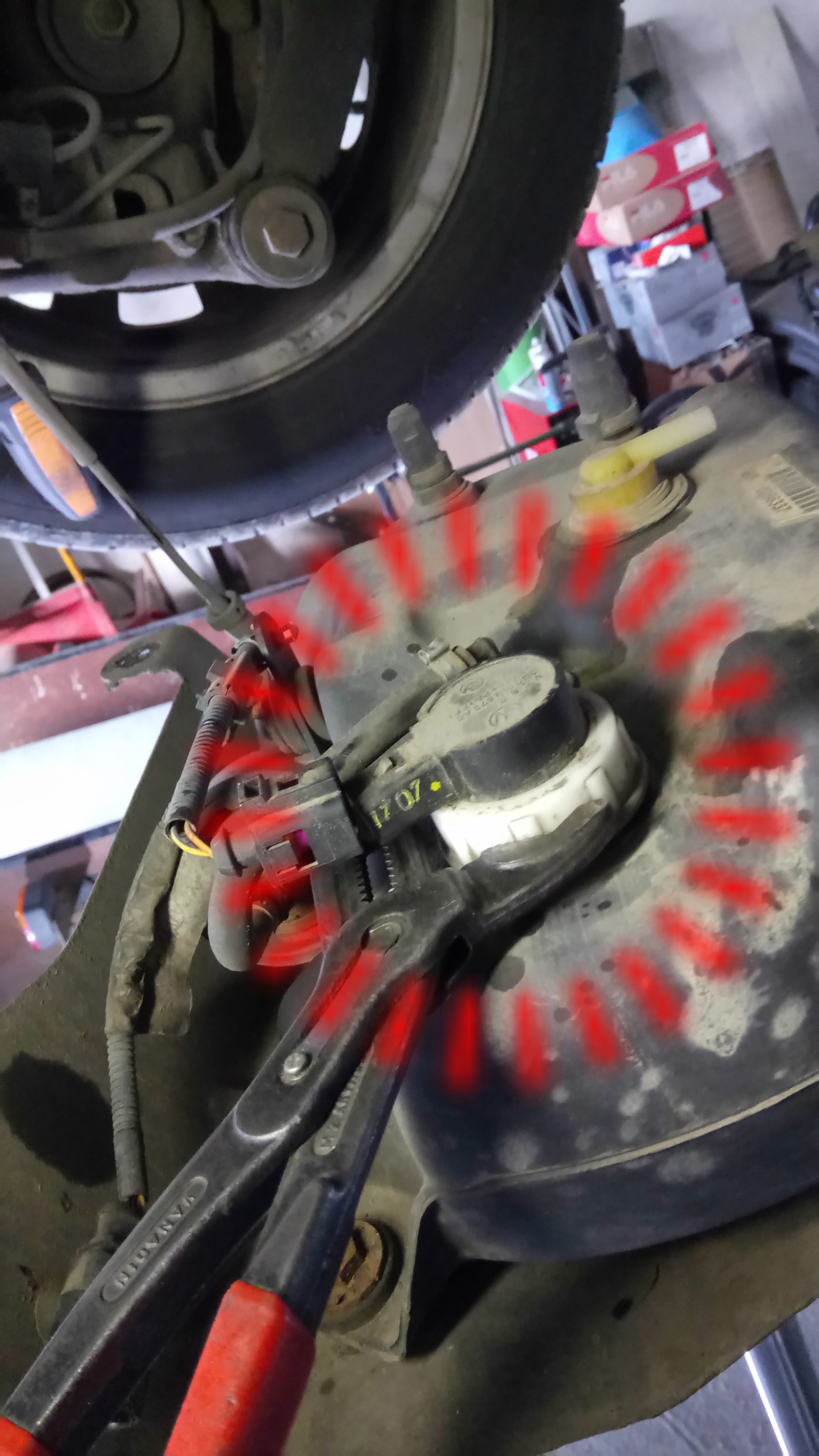

1. Additivleitung ausklippsen

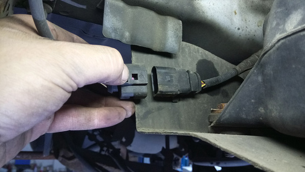

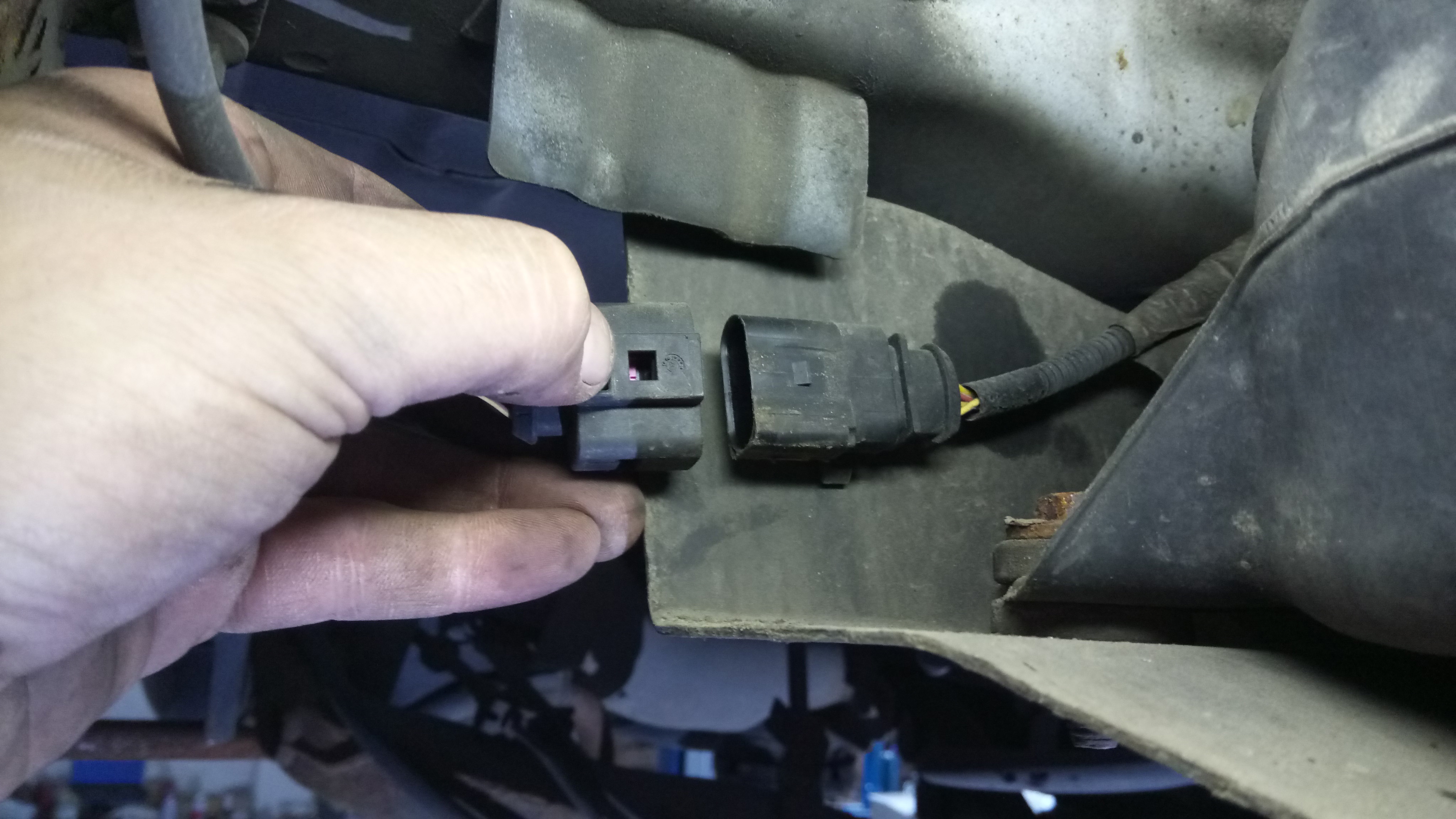

2. Elektrische Verbindung trennen

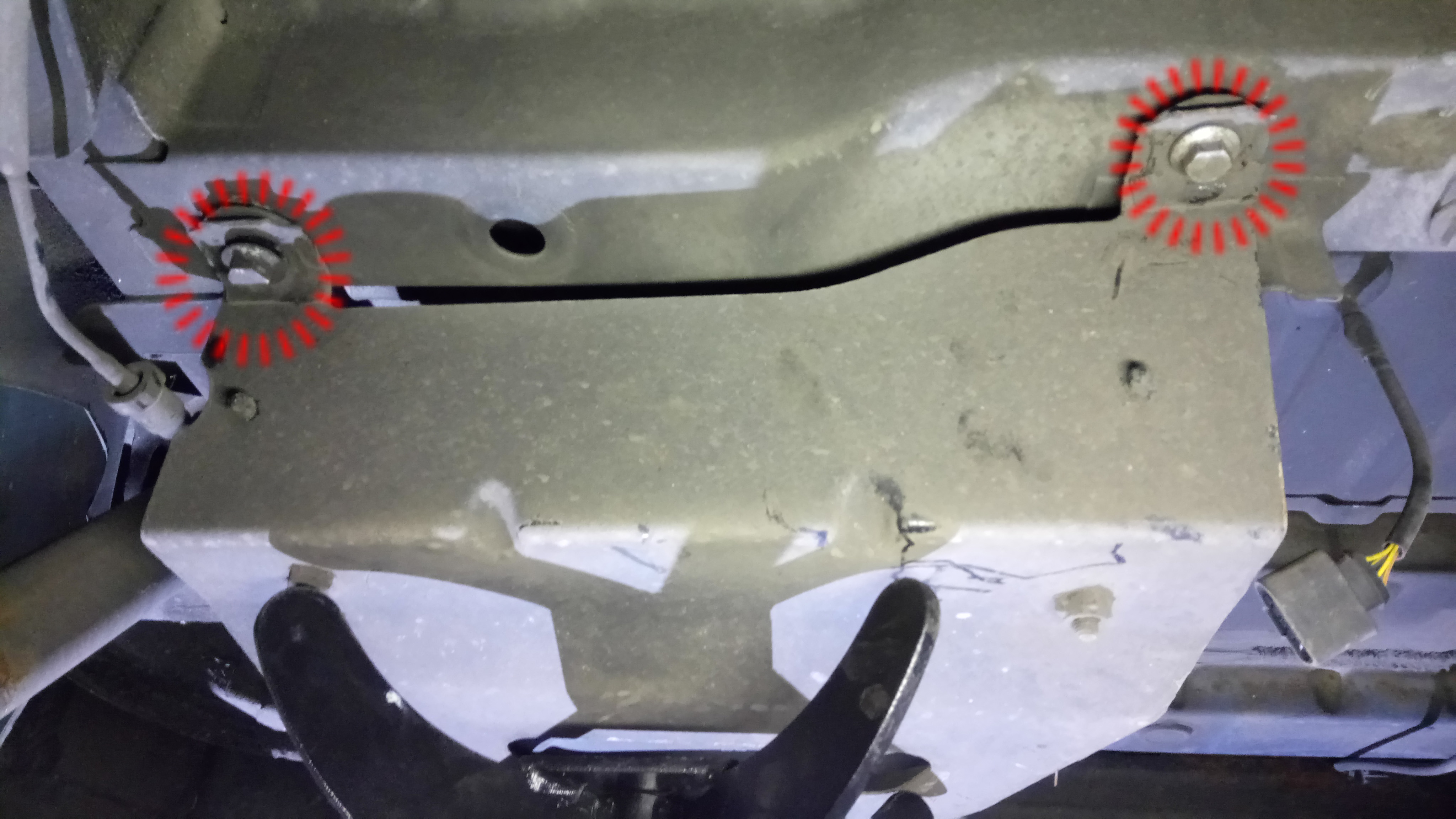

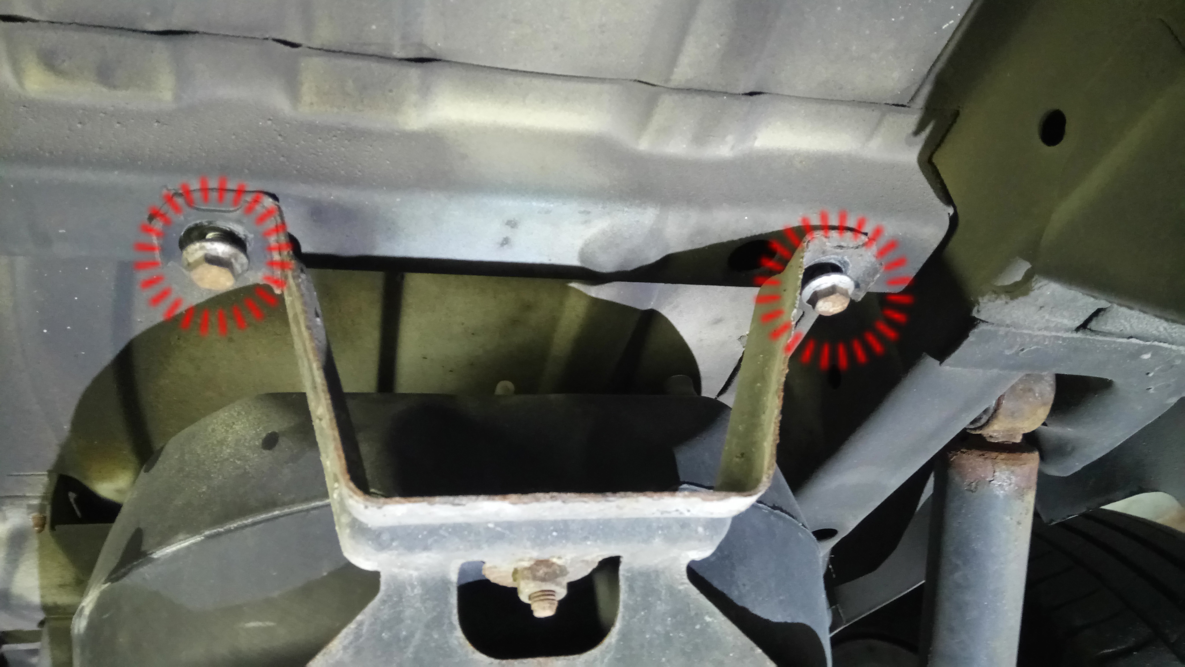

3. Schrauben lösen (2 Stück vorne und 2 Stück hinten)
Vorne:
Hinten:
4. Additivtank unterstellen, Schrauben entfernen und Tank ablassen

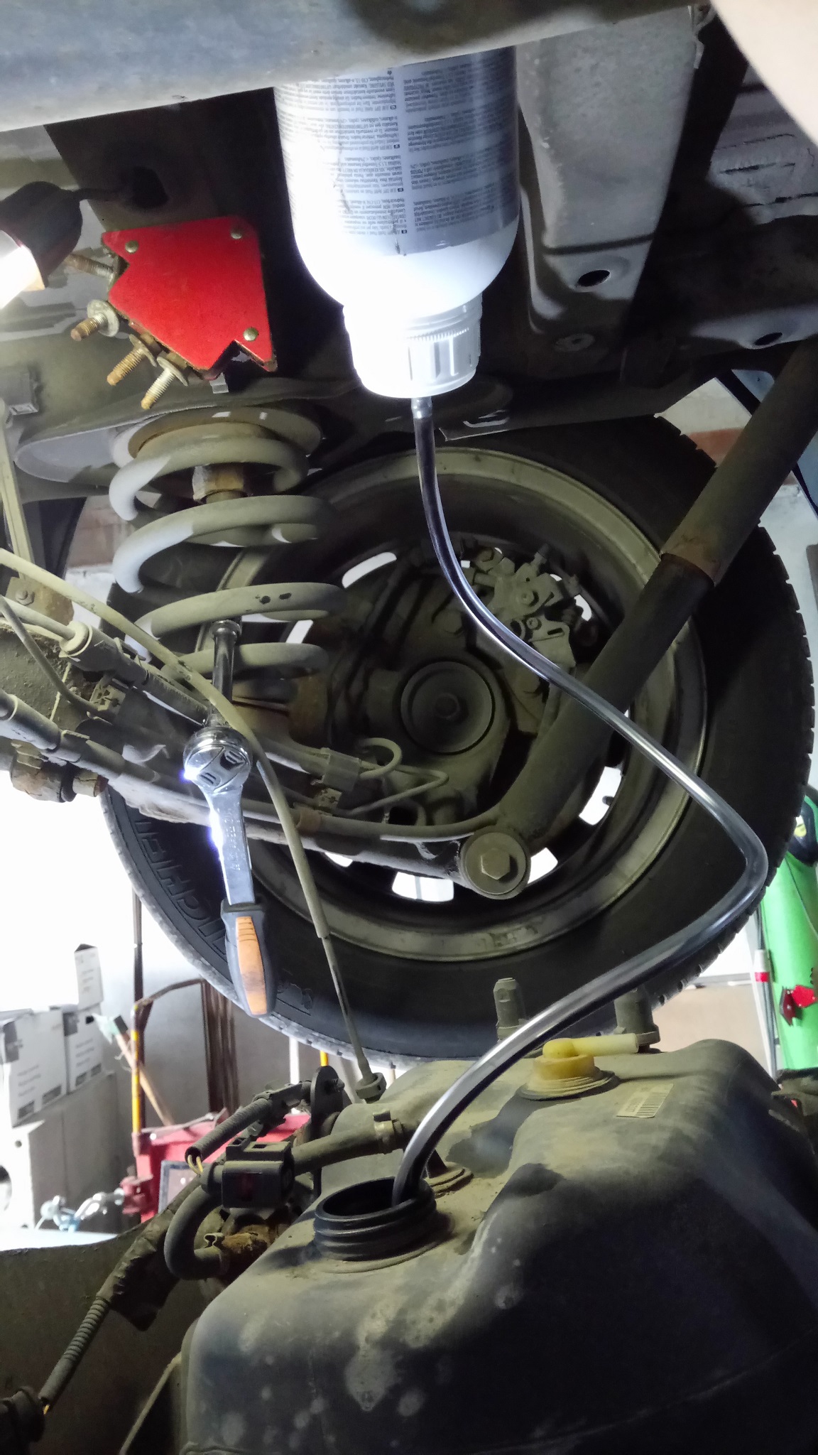

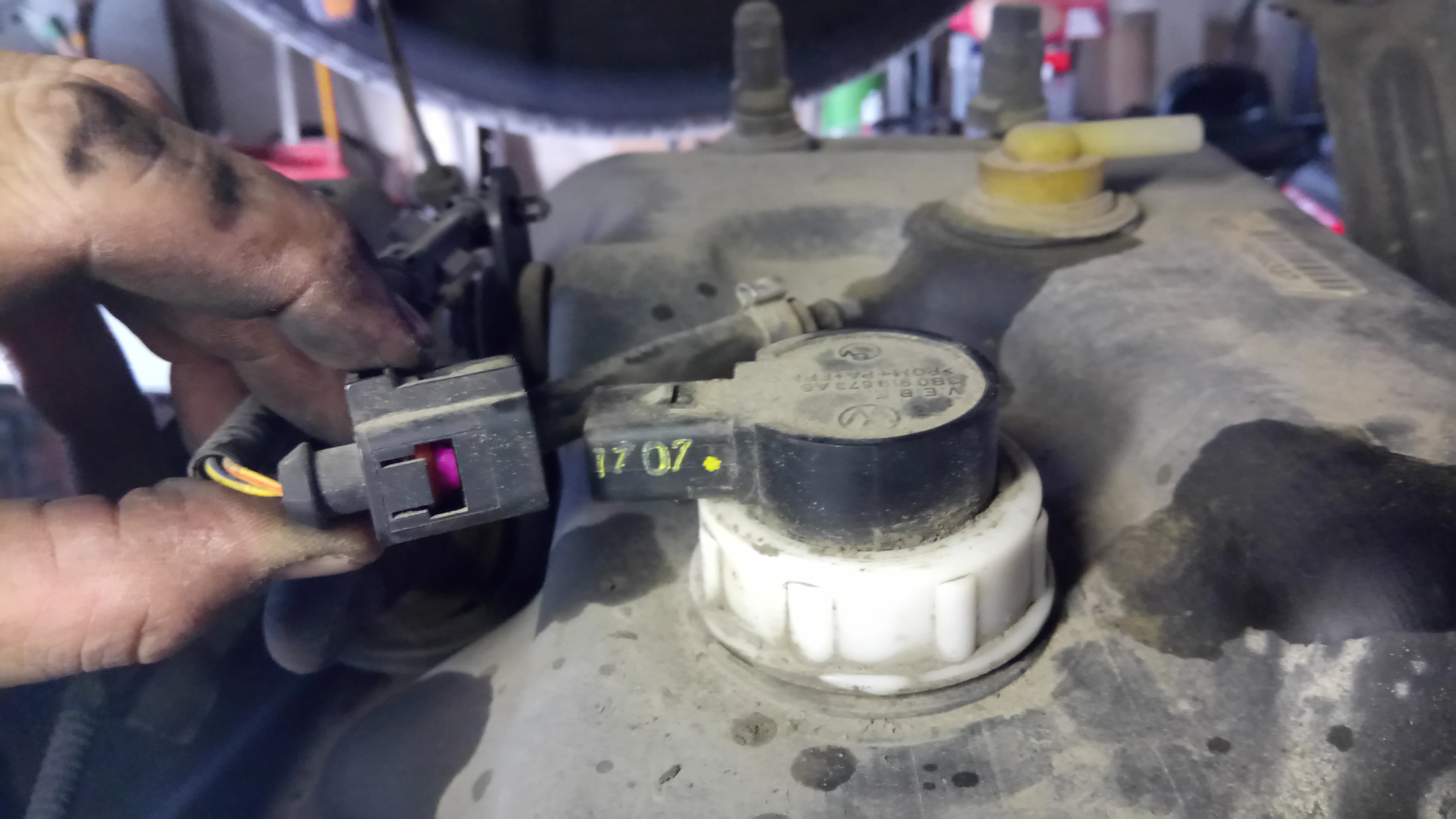

5. Elektrische Verbindung zum Schwimmerschalter trennen

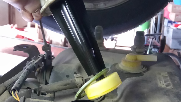

6. Überwurfmutter vom Schwimmerschalter lösen und herausnehmen
(ab hier empfehle ich das tragen von Handschuhen und Schutzbrille sehr)

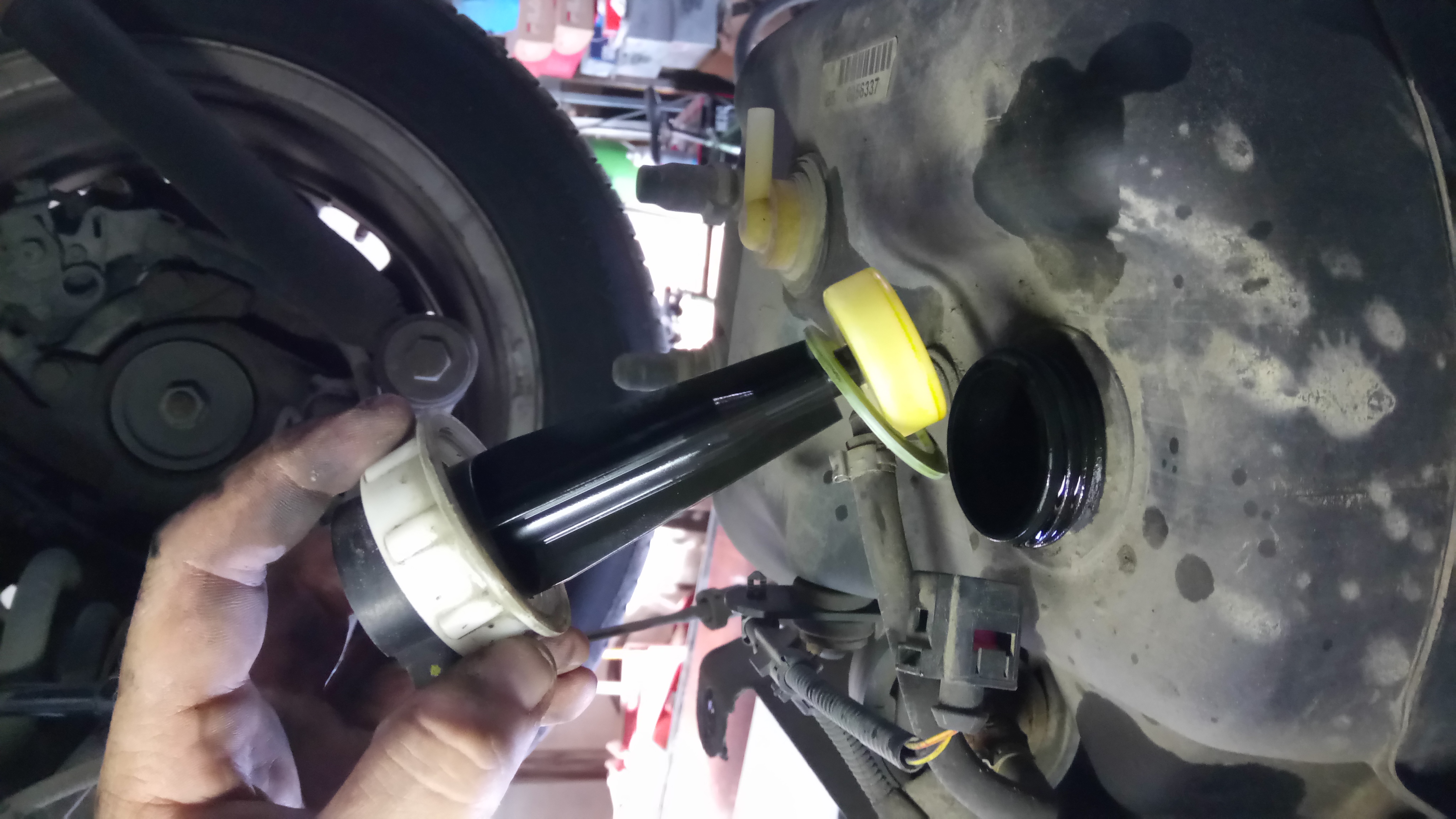

7. Additivtank nachfüllen

Anstatt dem teurem Original Additiv von VW habe ich ein Nachfüllset mit 3 Liter von 321 für knapp 100€ verwendet.
Dirk HH (https://www.sgaf.de/u/Dirk%20HH) gibt den Tipp: Die Dichtung des Verschlusses mit wechseln.
