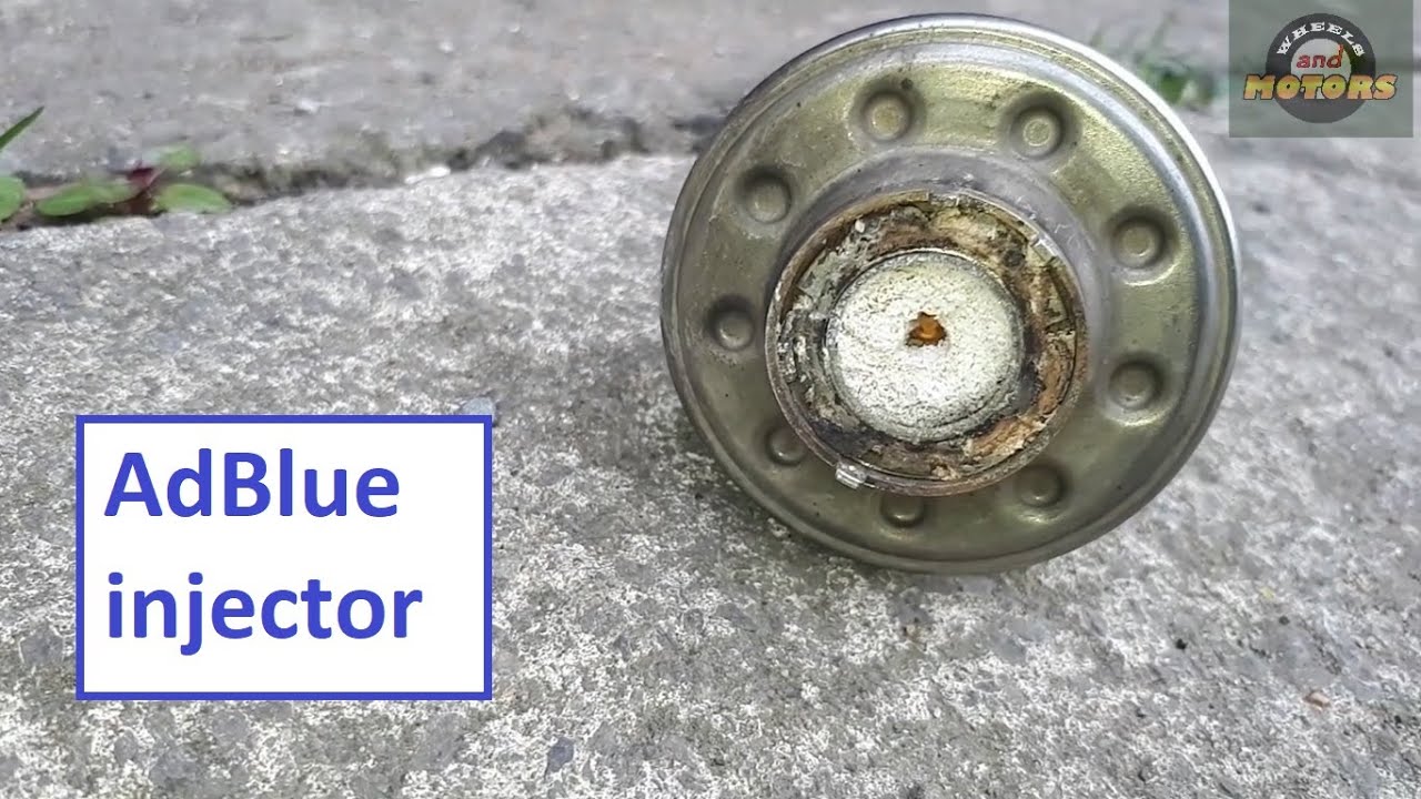

Wheels and Motors in GB hat ein sehr gutes Video dazu.

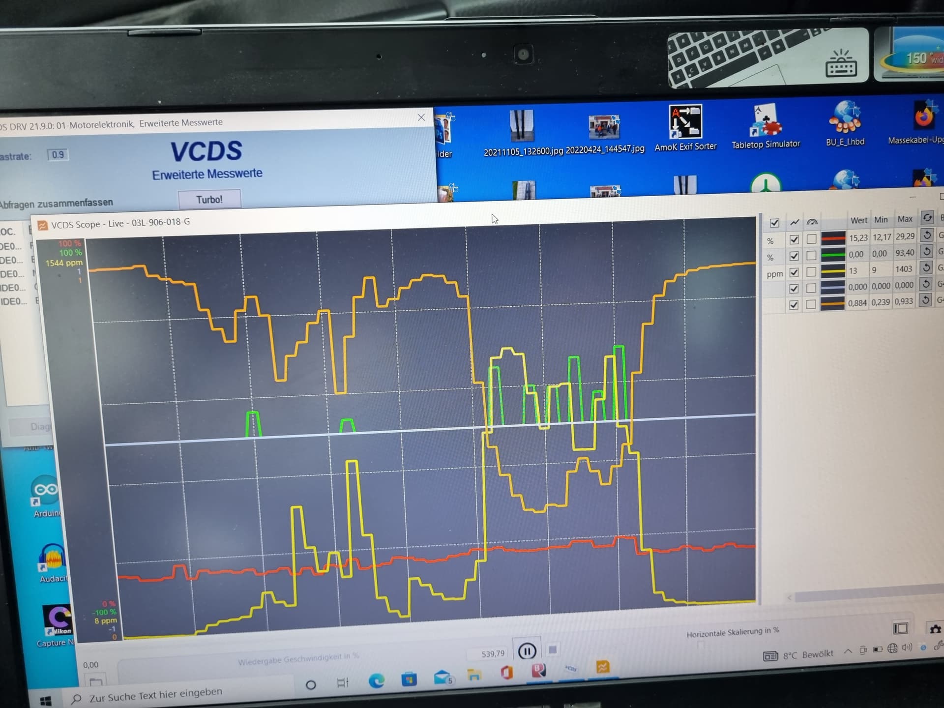

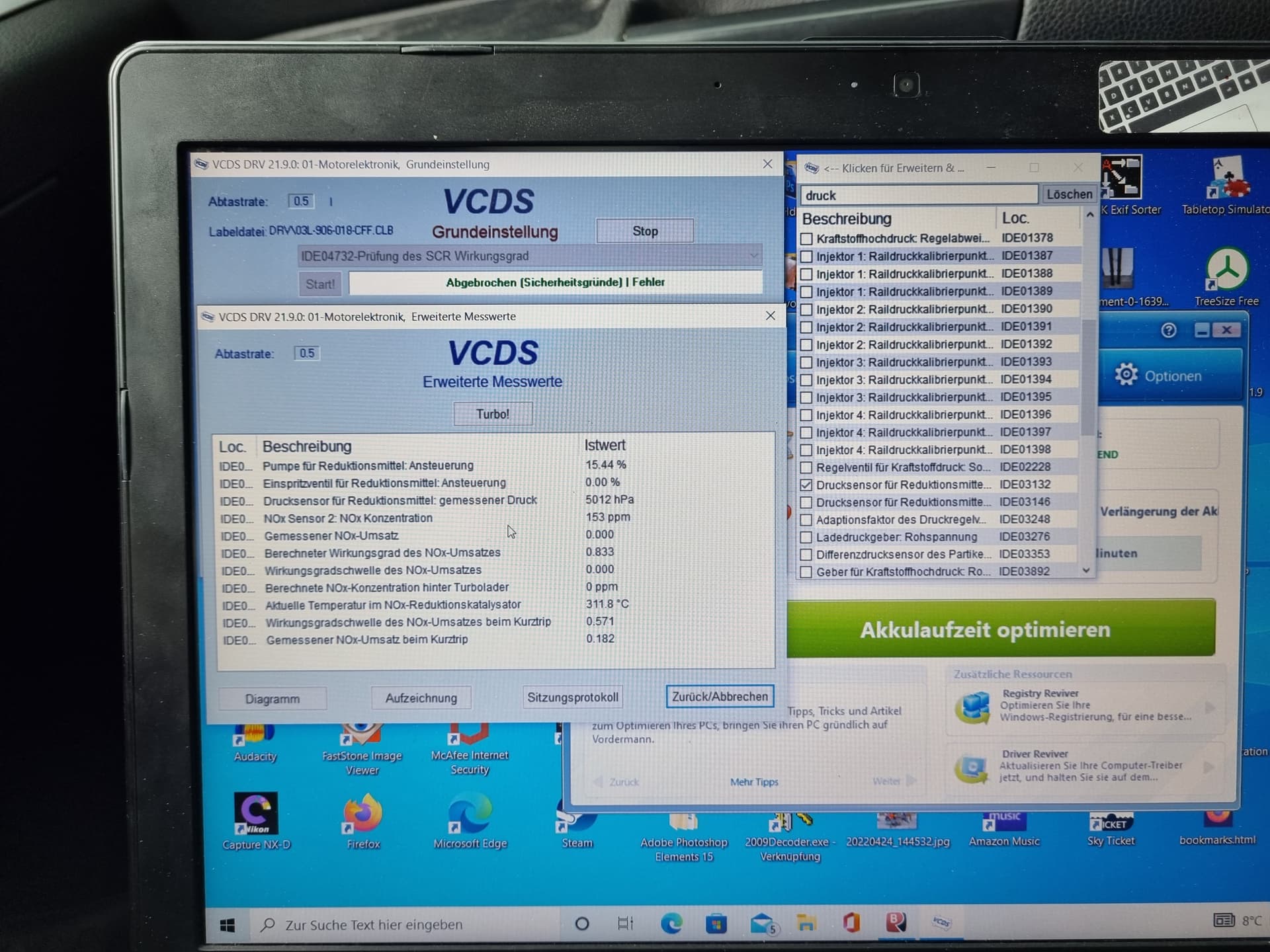

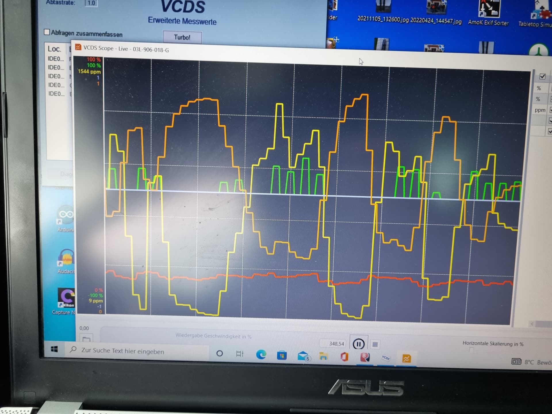

Das AdBlue System funktioniert aber lauf Mitschrieb.
Wie ging das nochmal mit den Bildern hier?
Für mich sieht das so aus, als ob das AdBlue System arbeitet.
Aber das Überprüfen des Wirkungsgrads schläg nach wie vor fehl und die km zählen weiter herunter :-#
