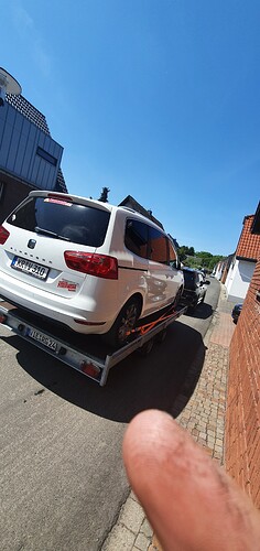

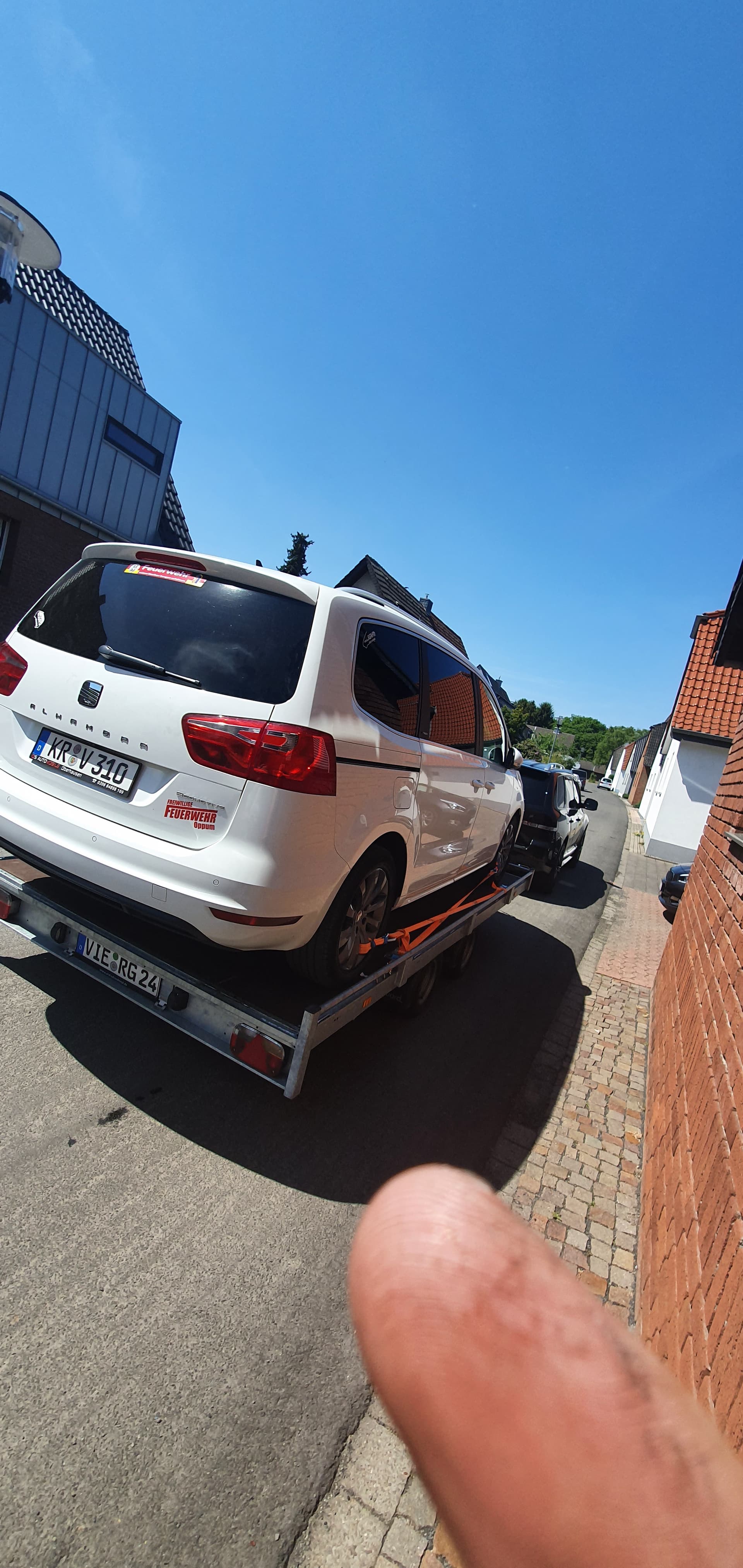

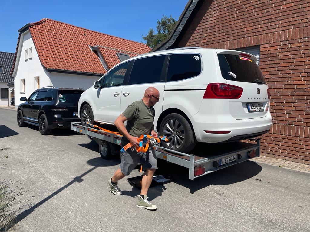

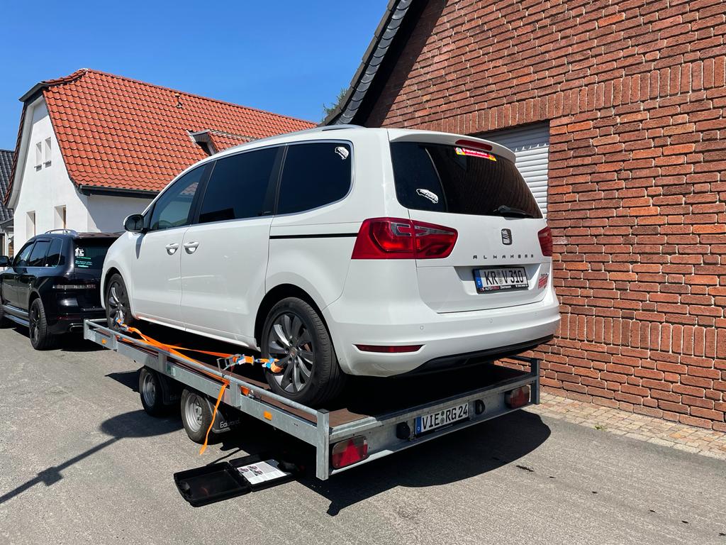

Und leidvoll vor 3 Tagen AGR tausch nach 6 Stunden abgebrochen
Ende vom lied war so
