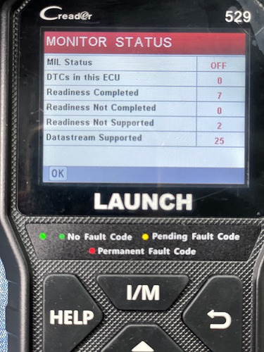

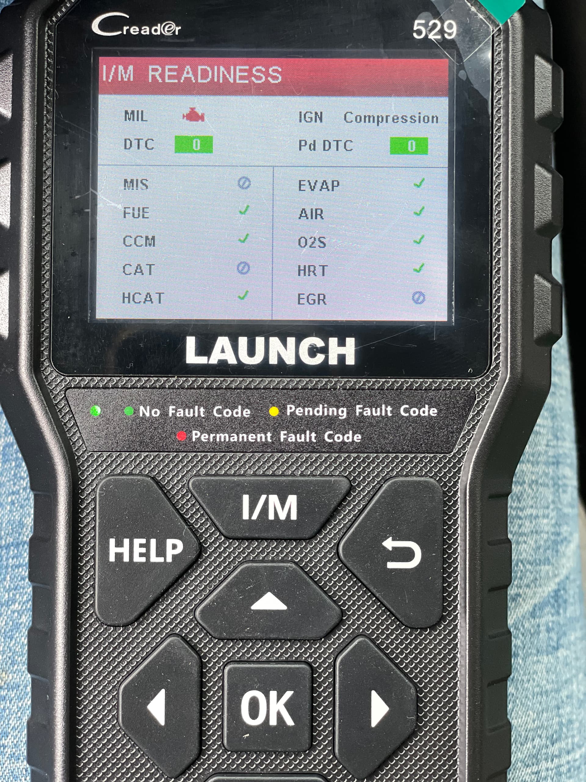

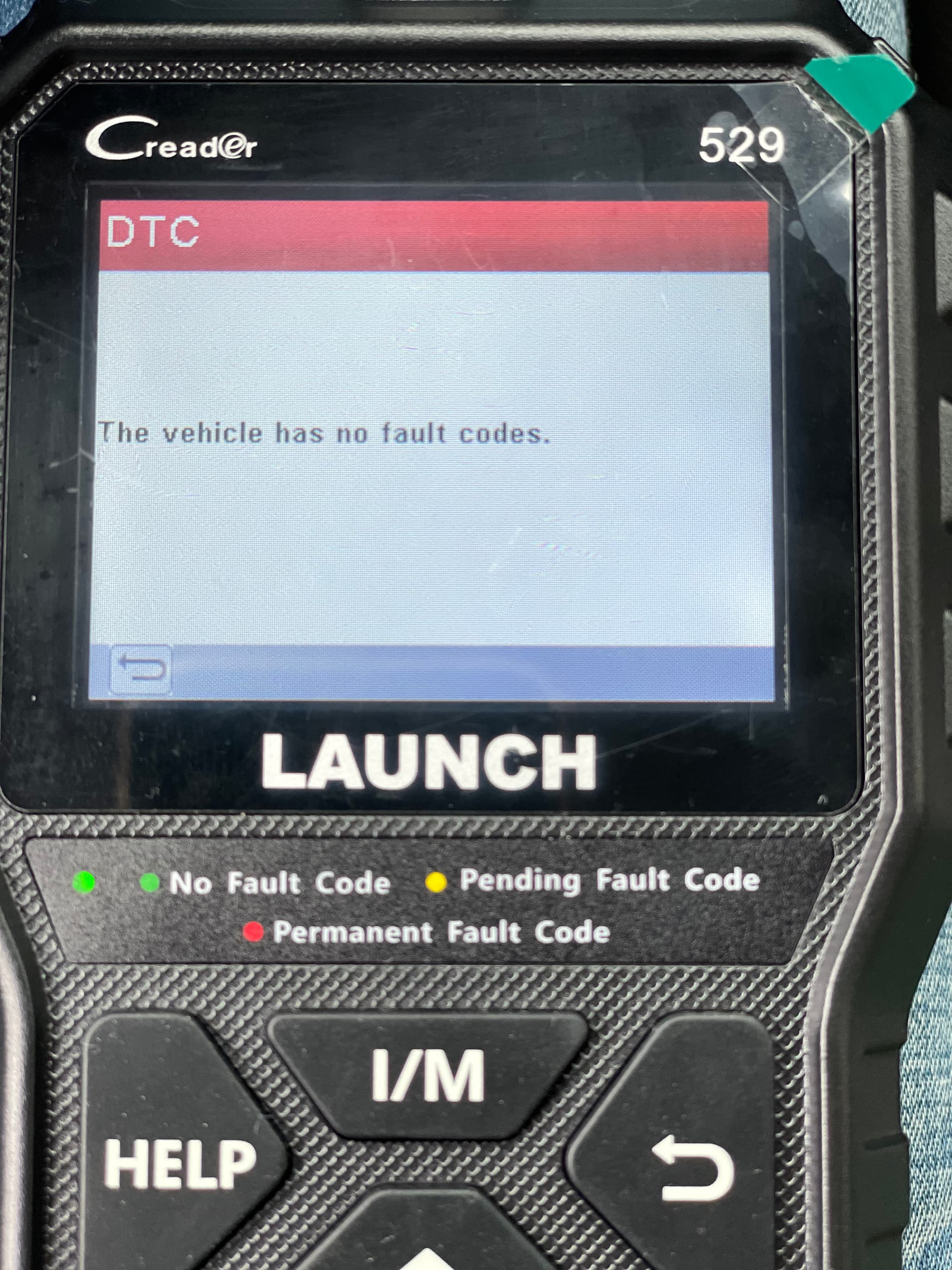

Also ich konnte mit dem OBDII Gerät keinen Test anstossen, wie von @AnsgarWiehe vermutet. Mehr noch, das Gerät sagte mir mit dem Auto sei alles in Ordnung - keinerlei Fehlercodes sind vorhanden. Kann mir jemand erklären wieso die AdBlue Anzeige sagt, ich habe nur noch 350 bis kein Motorstart mehr möglich ist aber dass dennoch laut OBDII Gerät keinerlei Fehlercodes vorhanden
