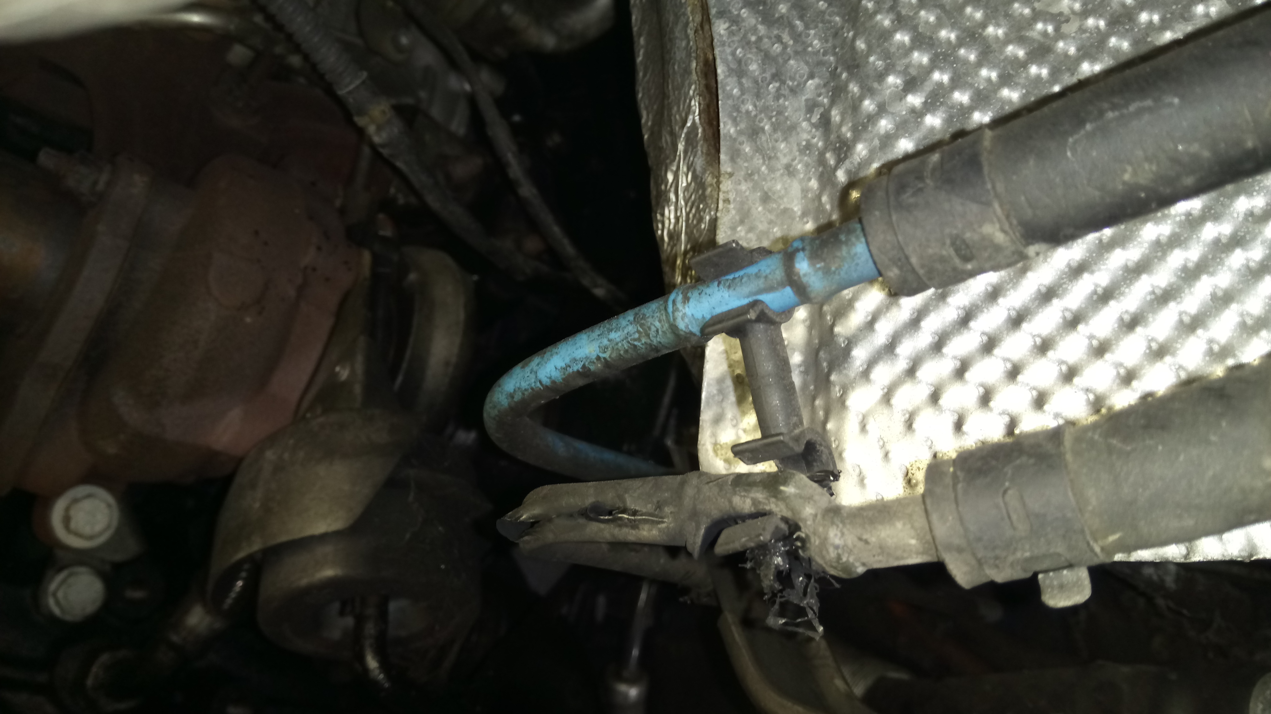

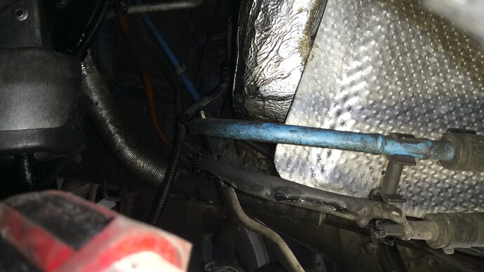

Wenn die Leitung vom Differenzdruckgeber defekt ist dann möglichst schnell reparieren.
Hier gibt es einige Berichte von Folgeschäden.

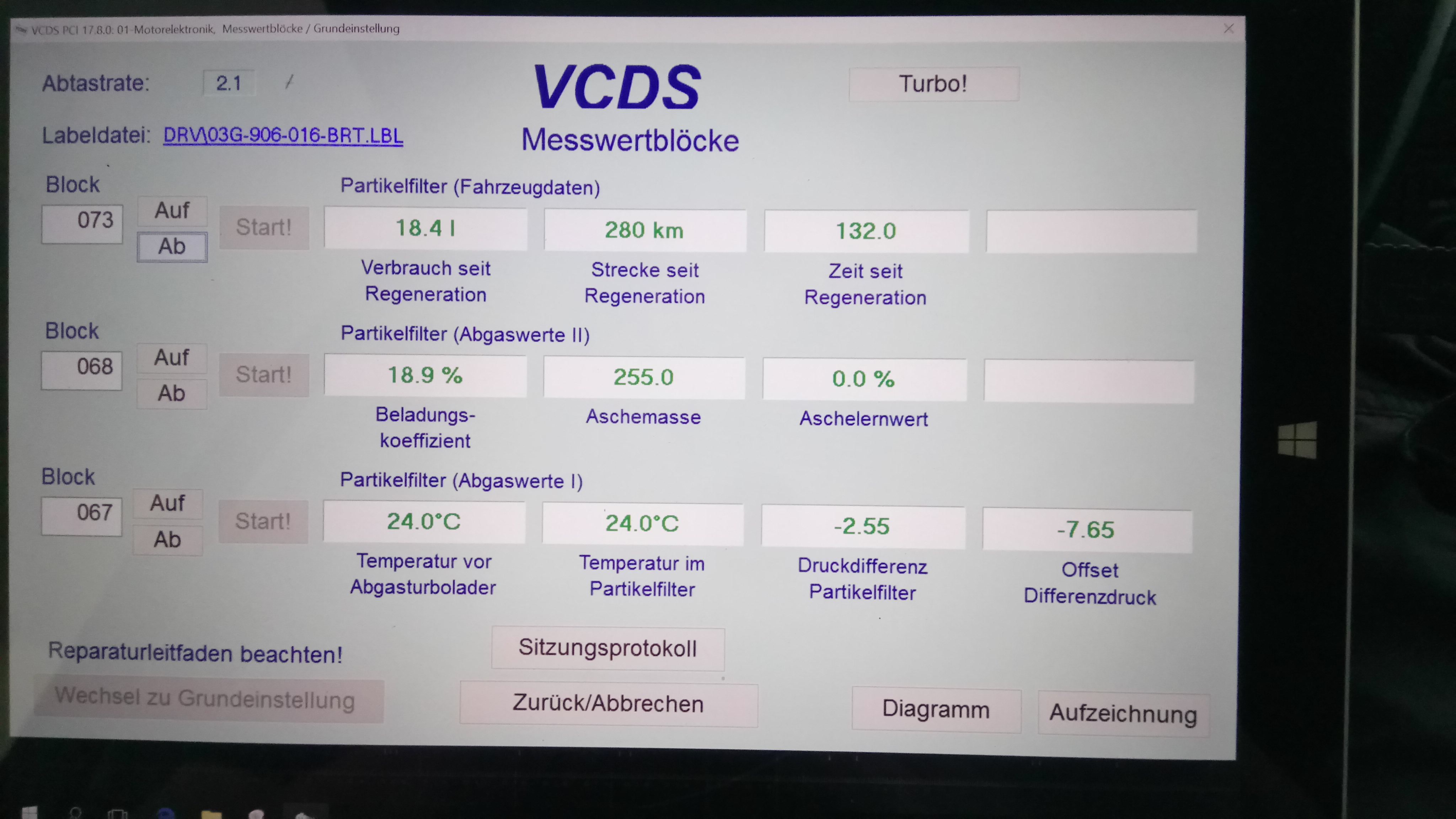

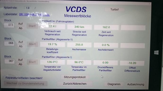

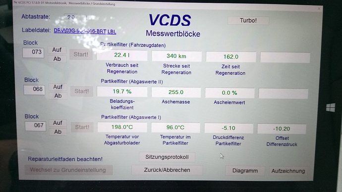

Dein Schlauch zum Differenzdeuckgeber ist kaputt oder der Geber selbst.
Du kannst nicht vor dem Filter weniger druck als dahinter haben.
Die Schläuche schmelzen gerne mal in Bereich des Hosenrohres.
DEr Filter ist auch gut beladen!
Also Schläuche instandsetzten und Filter reinigen lassen.
Edit: lese grade der Motor war aus. Mach das Bild nochmal im Leerlauf
