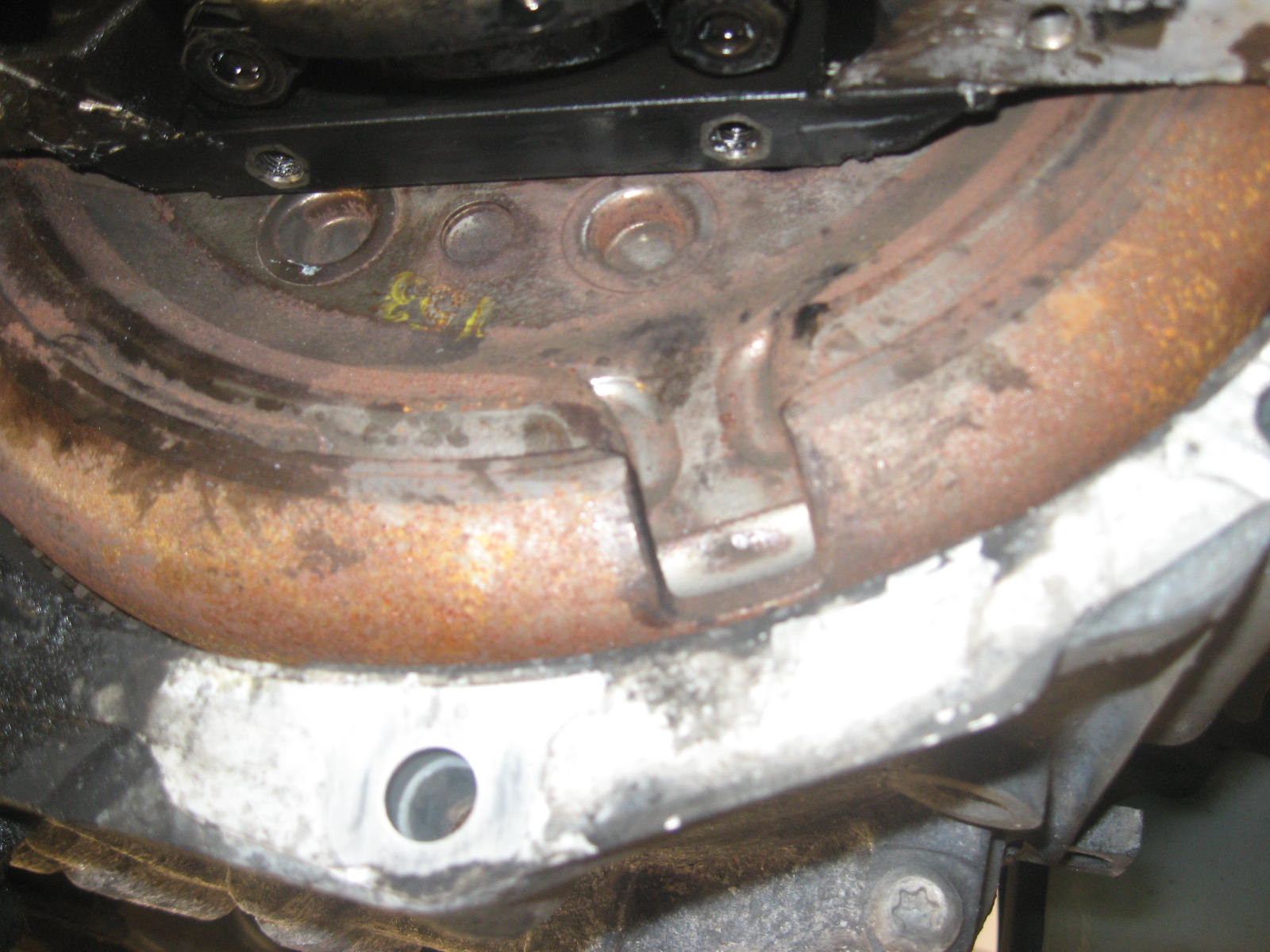

Ich hab Mir schnell mal diese zwei schrauben in der mitte Getriebeseite angesehen.
Und mann kann die Kurbelwelle verdrehen,mit ein normalen Ringschlüßel an die Kurbelwellenschraube.
Ein person dreht den Kurbelwelle,und Der zweite schaut auf das Zweimassenschwungrad sodas mann an die schrauben dran kommt.

Hier noch ein Bild vom ZMS sodas Ihr sehen könnt wie Mann an die schrauben ran kommt:
