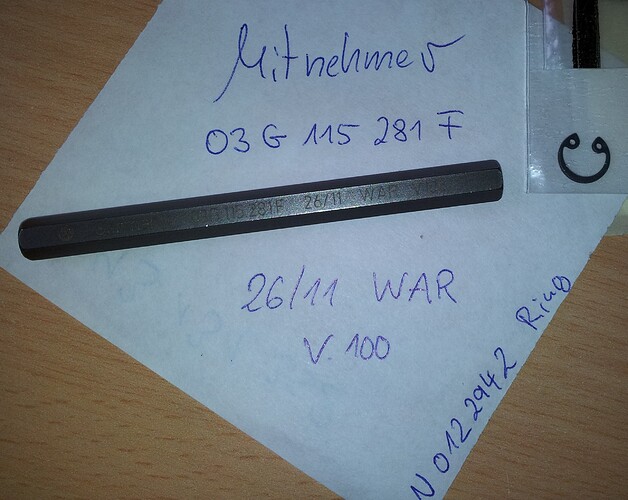

Danke Danke Danke Danke… :laola:
Mein Mitnehmer bei nicht mal 81.000 km, das Fahrzeug ist Erstzulassung 03/2007 und ist erste Hand und weiß somit, das der Tachostand Original ist. So wie die aussieht bin ich allen sehr dankbar, die dieses Thema aufgegriffen haben dance.gif , und mir somit wohl einen größeren Schaden am Turbo oder Motor erspart haben.
Kann denn jemand sagen, ob mit der Welle 03C 115 281 F jetzt Ruhe herrscht, oder muß die auch wieder irgendwann gewechselt werden??? schimpf.gif
P.S.: Man bin ich froh, dass ich das noch vor dem Urlaub gemacht habe. prima.gif

#107
habe mir nun auch die Mitnehmerwelle besorgt und staunte nicht schlecht wie klein der „Imbus“ wirklich ist!!!
Ich habe ab nächster Woche Urlaub und wollte mich nach unserer Urlaubsfahrt an die Arbeit machen!
Nun meine Frage: Mit was für Schrauben ist die Ölwanne befestigt? Innensechskant (Imbus), Torx???
Reicht mein normales Schrauberwerkzeug aus???
#108
Zu # 107 : Im Beitrag # 56 wurden die Arbeitsschritte ganz gut beschrieben.
Rot unterstreichen würde ich den Imbusschlüssel mit abgerundetem Kopf !
Das ist wichtig um die Schrauben an der Getriebeseite los zubekommen.
Ich glaube ( bin mir nicht ganz sicher ) es ist ein 5 er Imbus innen und M 10 Sechskant außen.
Wobei der Imbus wichtiger ist , weil man mit einer Nuss nicht überall rankommt.

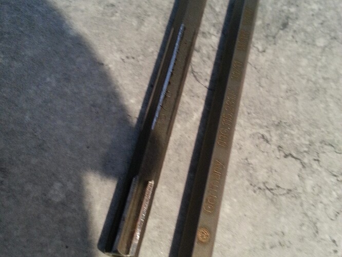

#110
Leider habe ich diese Beiträge erst heute gelesen.
Mein AUDI A4 Bj. 11/2005, Laufleistung 143.000km, hat einen Motorschaden aufgrund des Sechskantverbindungsgestänges der Ölpumpe.
Anzeige Öldruck zu nieder, Auto keine 500m Meter mehr gefahren - Motorschaden incl. Turbolader.
Kulanz der Autowerkstatt an AUDI wurde bereits abgelehnt - es ist für mich erstaunlich, dass dieses Problem noch nicht breiter der Öffentlichkeit zugänglich gemacht wurde und somit mehr Druck auf AUDI/VW ausgeübt wurde.
Man kommt erst auf diese Beiträge, wenn - wie bereits gesagt - es bereits zu spät ist.
Trotzdem vielen Dank für diesen interessanten Beitrag.
Es hilft etwas, das Ganze entspannter zu sehen bzw. den Verursacher am Schopf zu packen und für sein Recht (sprich Kulanz) zu kämpfen.
