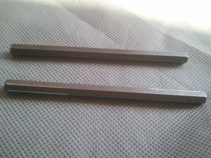

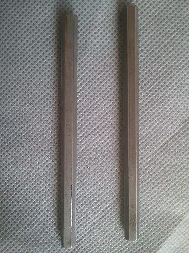

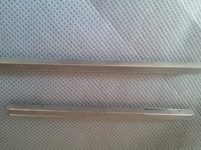

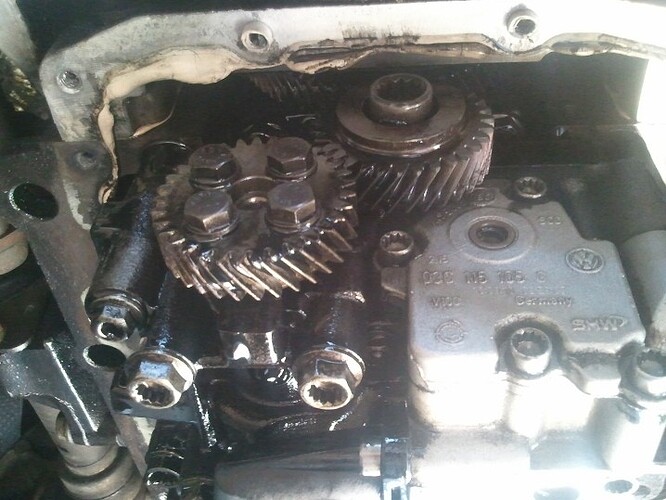

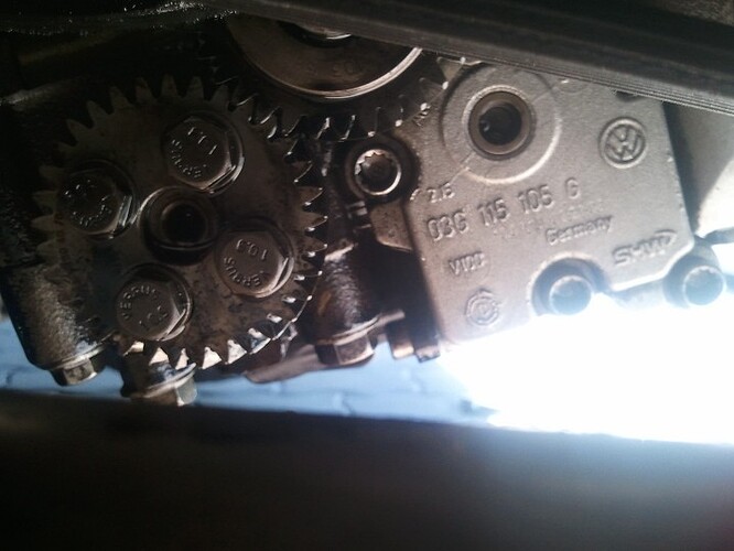

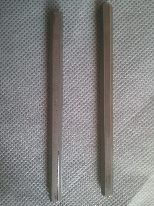

#77
Hallo in die Runde
ich hab meine Ölwanne runter, jetzt steh ich vor einem Problem !
der 6 Kant hat bei mir kein Loch zum raus ziehen !
was muss ich alles abbauen und wir sieht es darunter aus ?
So hab ihn draußen… ich bin überrascht
es ist ein Datum drauf
alt: 34/10
neu 46/11
LG Michi
#78
@michael
wie haste denn den „Inbus“ ohne die M5 Bohrung rausbekommen?
Verrätest du uns das?
#79
Hallo m16…
Nein das geht nicht, das ist ein Betriebsgeheimnis… :wink:
also ich hab einen Seht starken Magneten von einer Festplatte den hab ich auf einen Imbus drauf getan und somit ist der Imbus auch seht stark Magnetisch…
somit ist er raus gekommen.
