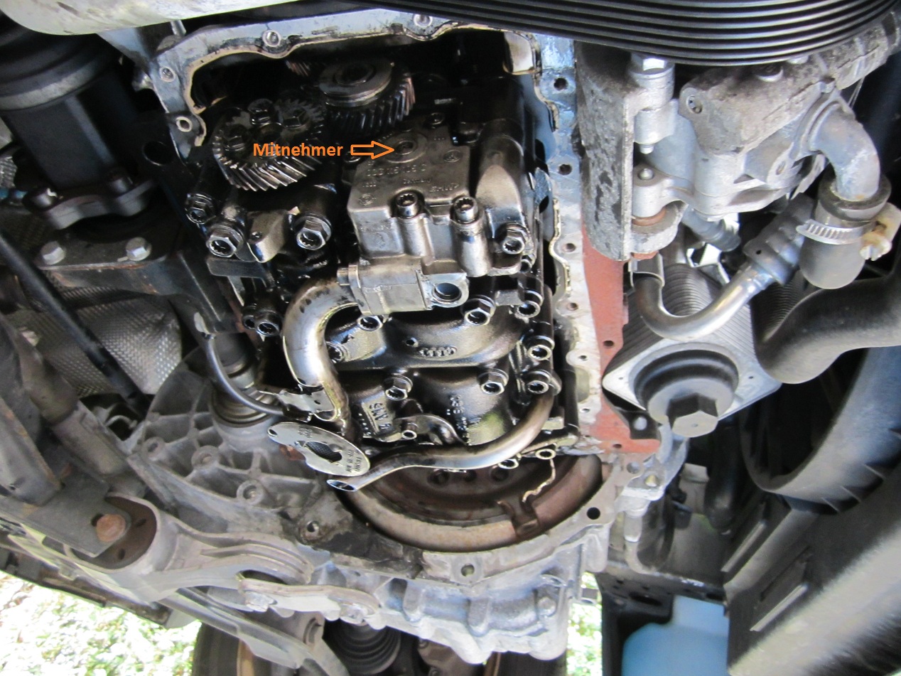

habe bei mir den Mitnehmer von der Ölpumpe gewechselt.
Daten:
Motor: 2,0 TDI BRT
Bj: 02/2007
Laufleistung: 115.500 km

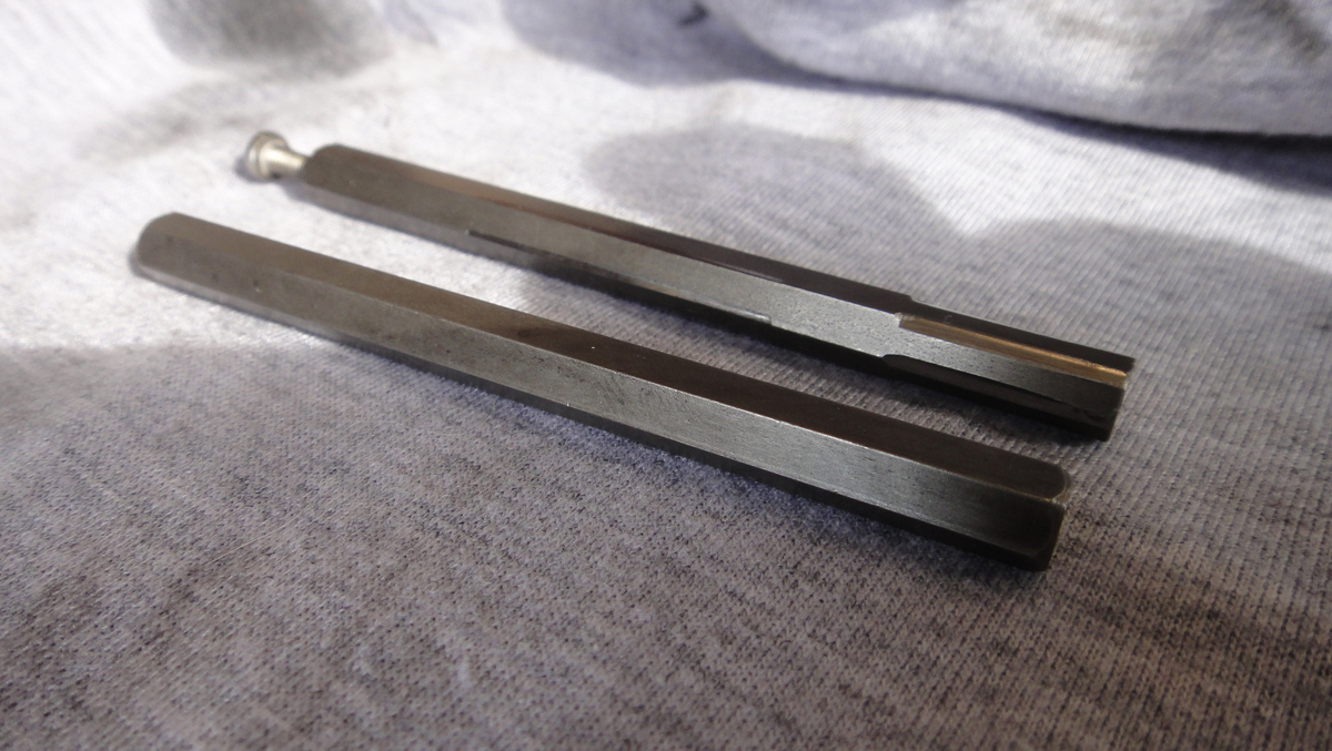

Der Mitnehmer sah bei mir leicht angegriffen aus, aber der Sechskant war würde ich sagen noch ziemlich gut (habe Industriemechaniker Lehre genossen).
Bild ist sehr hochauflösend. Schaut es euch vergrößert an.
Ich schätze, der hätte noch locker 150.000 km gehalten bis es gefährlich geworden wäre.
Der alte Mitnehmer hatte ein kaum spürbares Spiel. Der neue auch. Ich denke, ich muss mir erst wieder Sorgen um das Ding machen, wenn das Auto in die Nähe von 300.000 km kommt.

Arbeitsschritte:
- Auto auf Rampen fahren und gegen wegrahren sichern
- Unterbodenschutzwanne abnehmen
- Öl ablassen und Schraube wieder schließen
- Stecker von der Ölwanne ziehen
- Schelle vom Rohr für die Ladeluftkühlung (ist angeschraubt an Ölwanne) lösen.
- Halter für die Schelle (Ladeluftkühlung) abschrauben (sind 3 größere Schrauben --> ACHTUNG! Innenvielzahn)
- Schrauben an Ölwanne lösen (sind echt viele)
- an den beiden Ölwannen-Schrauben die direkt neben dem Getriebe angeschraubt sind verzweifeln
TIP: Imbuschlüsselsatz von sehr guter Qualität mit guten abgerundeten Kopf und irgendwas als Verlängerung für den Imbus, da in diese Bohrung nix größeres reinpasst (keine Nuss oder sowas passt rein).
- dann die drei Schrauben die waagerecht das Getriebe und die Ölwanne verbinden lösen (Kinderspiel mit üblichem Werkzeug).
- Ölwanne ab und mit vielen Küchenrollen alles gut abtupfen
- spätestens hier mit Schutzbrille arbeiten
- dann den Sicherungsring rausfummeln (ist auch ein echter Kampf, da meine Zange zu kurze Pins für die Löcher am Sicherungsring hatte. Musste nächstgrößere Zange „zurechtfeilen“, damit diese längeren Spitzen dort reingreifen
- mit einer M3-Schraube den Mitnehmer rausnehmen und sich überraschen lassen
- Pause machen
- Dichtmittel-Reste von Ölwanne und Motor-Unterseite entfernen (kleiner Spachtel und Schraubendreher).
- Dichtmittel (neu) auftragen auf die abgenommene und gesäuberte Ölwanne (gesäubert mittels Bohrmaschine und Fächerscheibe mit Kunstofffasern)
- Ölwanne anbauen
TIP: evtl. zuerst die zwei kritischen Schrauben neben dem Getriebe einschrauben, da es Später wie bei mir ein echter Kampf werden könnte. Es ist auch meine Empfehlung zumindest diese beiden Schrauben mit etwas Kupferpaste einzustreichen. Ging dann besser rein und lässt sich beim nächsten Wechsel besser lösen.
- dann die anderen Schrauben (Ölwanne: 15Nm Getriebe (3 Schrauben): 40Nm)
- nun Unterbodenschutzwanne wieder drauf (Stecker an Ölwanne nicht vergessen)
- Ölfilter wechseln
- Öl nachfüllen
- Serviceintervall zurücksetzen (per VCDS wer es hat)
- sich freuen und nie wieder an die Krämpfe mit den beiden Schrauben denken

PS: Habe beide Mitnehmer beim Händer geholt (kurz und lang). Die kurze war es.
