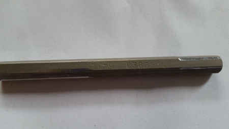

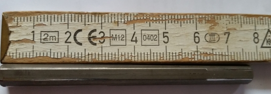

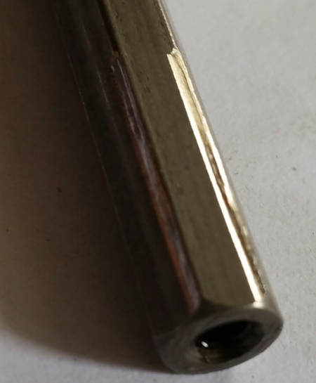

Wir haben uns im Dezember 2015 einen Alhambra gekauft, ca. 280.000 km, BJ 09 (TDI-103KW- BRT mit DPF).
So weit so gut, bis der erste Freund meines Mannes kam und uns auf diese Problematik aufmerksam gemacht hat.
Auto hatte 2 Vorbesitzer, der 2. hatte es allerdings nur 10 Monate. Vorher war es ein Firmenauto mit lückemlosen Serviceheft; also ich zur Werkstatt um zu fragen ob das eventuell auch schon mal getauscht wurde, und auch beim anderen Typ nochmal nachgefragt. Ok, hat niemand gemacht. Mein Mann ist schraubertechnisch nicht so unbegabt und mit der hier im Forum gefunden Anleitung war die Sache bald erledigt. Mich persönlich hat das eigtl schon sehr überrascht (aufgrund der Kilometerleistungen die ich gefunden habe) dass das Auto noch läuft! :kratz:
Und so sah das gute Stück aus:
Mein Fazit nach 5 Monaten mit dem Auto: Der 6Kant war ja nur der Anfang! lol.gif eusa_wall.gif
*edit* - hab ein Bild vergessen:
