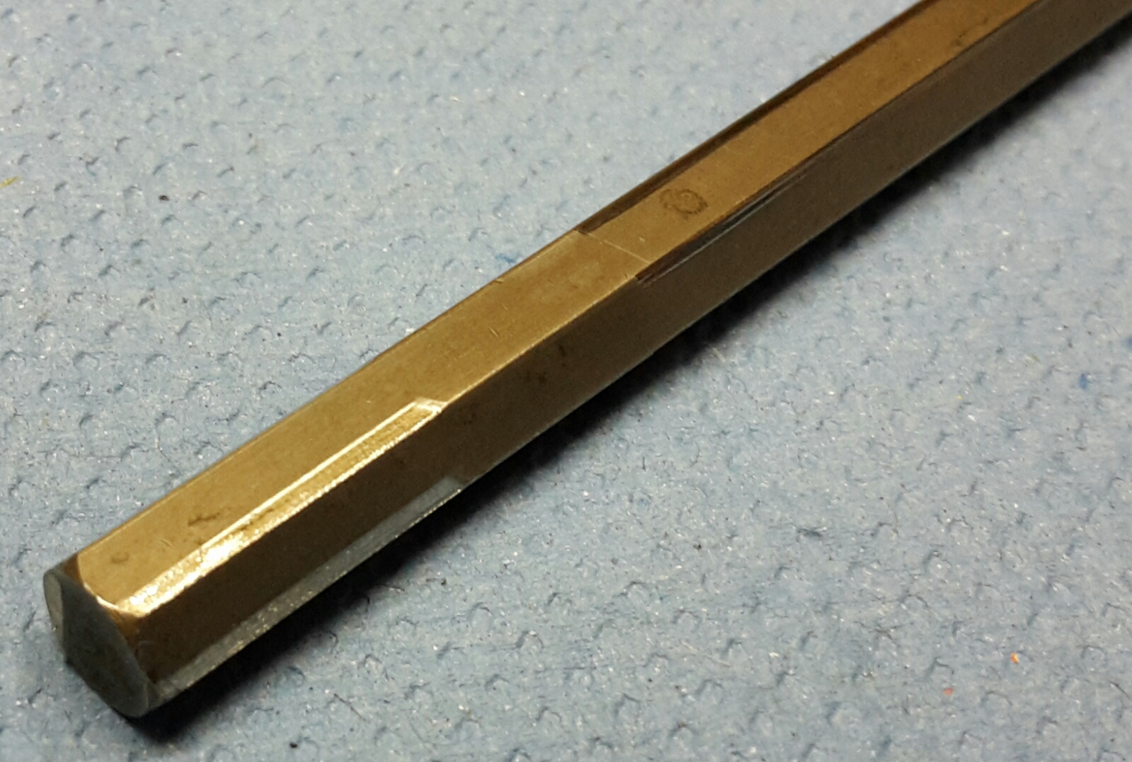

ich habe den Mitnehmer bei 125Tkm getauscht, der alte hatte das gleiche aussehen wie auf den Bilder im Beitrag 702.

Bei 185 tkm ist der dritte Mitnehmer von der Ölpumpe reingekommen.
War ca. 85 tkm im Einsatz, Zustand noch sehr gut, weit von der Verschleißgrenze entfernt.

Er hat dann bei einer freien Werkstatt den Mitnehmerstift ausbauen und inspizieren lassen. Zusammen haben sie entschieden, nur den Mitnehmerstift zu tauschen. Er hat mit den alten Mitnehmerstift gezeigt. Das war auch meiner Meinung nach die richtige Entscheidung. Hat ihn 120Euro gekostet.
Das wäre nach 60, 70 tkm auch noch mal drin.

Einzelfälle von erneut aufgetretenen „Mitnehmerschäden“ NACH alleinigem WECHSEL des Mitnehmers sind bekannt!
Dabei sei die Innensechskantaufnahme des AWM, in die der Mitnehmer eingreift, völlig rund geschliffen gewesen. Der Mitnehmer selbst sei ohne Verschleißerscheinungen. Dieser Verschleiß sei in einem kürzeren Kilometerintervall nach Mitnehmerwechsel aufgetreten.
Möglicherweise stellt der Wechsel allein des Mitnehmers nur die „Quick and dirty“ Variante dar.
