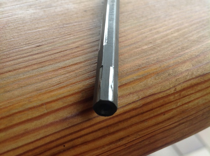

Durch Zufall entdeckte ich diesen Arikel „2.0 TDI Motor BRT Eine tickende Zeitbombe?“. Mein Auto fuhr 240.000 Kilometer. Ich wagte kaum zu fahren. Ich ersetzte meine Mitnehmer ASAP.
Dies war das Ergebnis bei 242000 km:
Ich kann mit Zuversicht wieder fahren.
Vielen Dank an alle Menschen in diesem Forum,
die dazu beigetragen haben!
Grüße,
Eric
Niederlande

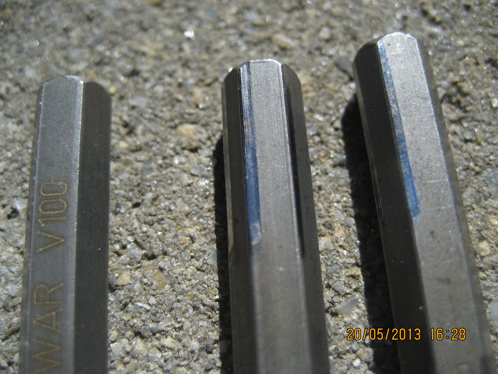

Im Beitrag 329 habe ich am Sharan BRT nach 92 tkm gewechselt. Gester auch an meinem A4 - CAGA (183 tkm) . Drinnen war der haargleiche Mitnehmer. Aufwand aber vieeel grösser als der beim BRT :frowning:
Ein Foto von beiden. Einer ist ganz neu, mittlere von A4 und der letzte vom BRT.

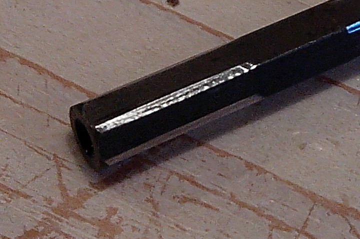

Mich, bzw. meinen Motor, hat es nach 138 TKM erwischt.
Da die Pumpe nicht lieferbar war und laut der freien Werkstatt auch kein Liefertermin zu bekommen war, habe ich nach 14 Tagen und einem Telefonat die Pumpe zu Firma Wild geschickt und dort instand setzen lassen. Kosten 350 EUR + MwSt.
Pumpe wurde morgens angeliefert und ging am gleichen Tag wieder raus.
Der Wagen läuft wieder und hoffentlich noch länger.(Ich kloppfe gerade auf Holz).
Ich hatte das Problem im Vorfeld mit der Werkstatt (Die hatte sich mit Seat in Verbindung gesetzt) und einem Bekannten (ehemaliger VAG Meister) diskutiert, beide rieten von der Nachsicht ab, leider habe ich in diesem Fall auf beide gehört.

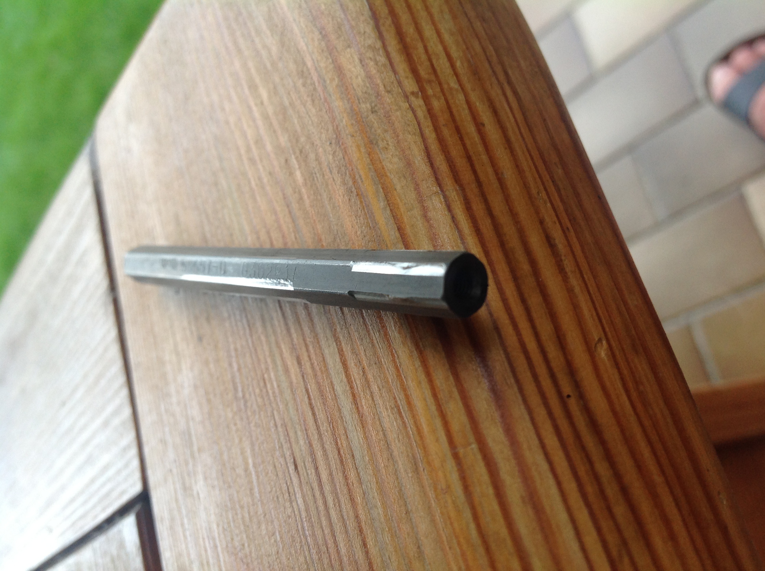

So…gestern hab auch ich mich über die berühmte Mitnehmerwelle gestürzt.
Dank eurer Anleitung in der SGApedia war alles ein Kinderspiel :respekt:
Nach 195.000Km sieht das Sechskant überraschend gut aus.
Ich muss allerdings dazu sagen das mein :vw: die ersten 110.000Km ausschließlich Langstrecken zwischen Deutschland und Rumänien unterwegs war.
Mein Bekannter,der mir bei den Arbeiten geholfen hat(KFZ-Meister)
meinte das nach vielen Kurzstrecken die Welle sicherlich längst rund gewesen währe.

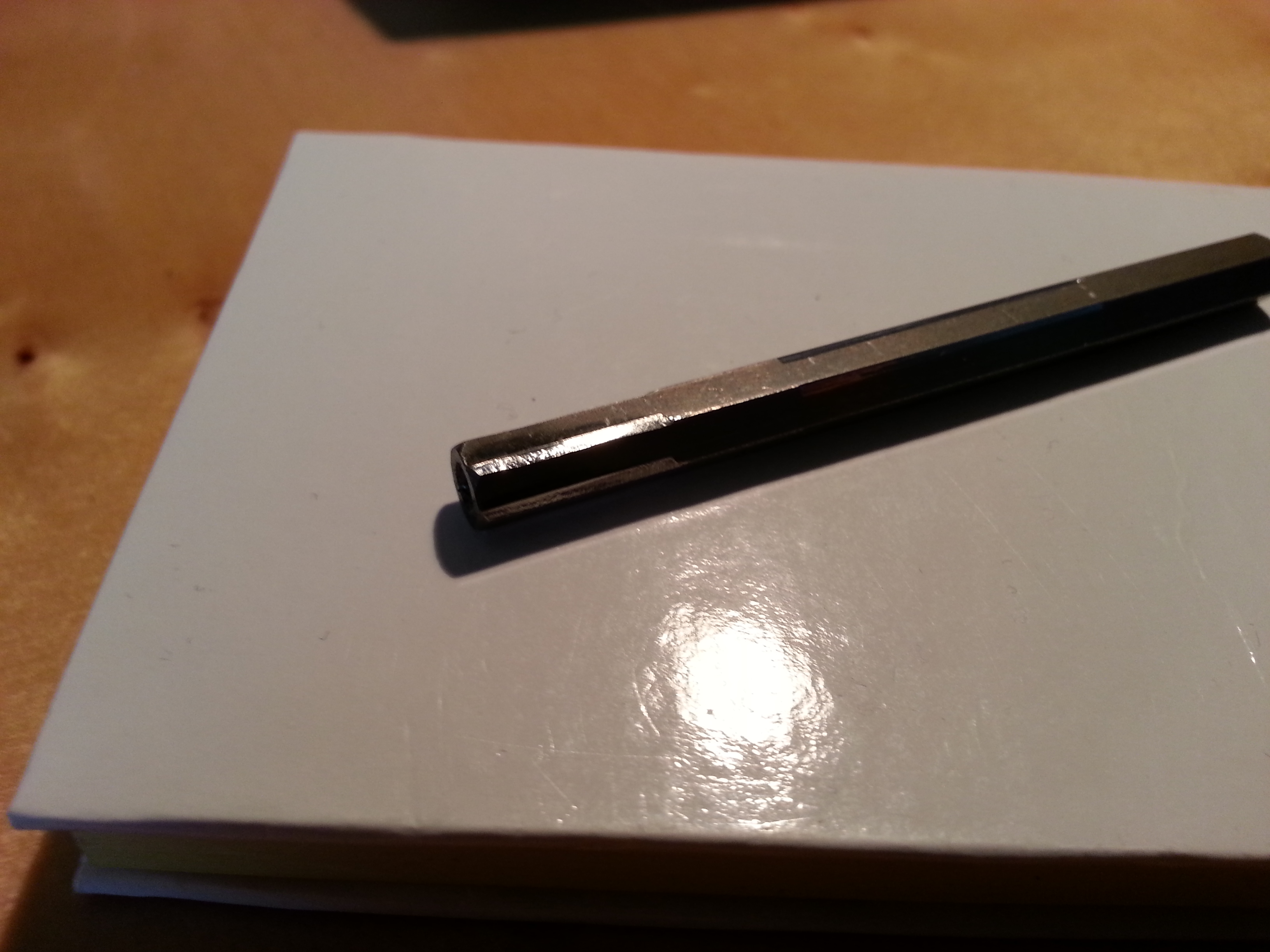

Hallo!
Habe gestern bei 90.000km den Sechskant (bei mir war der Kurze drin) getauscht. #-o Er ist zwar noch nicht rund, aber man sieht doch deutliche Abnutzungsspuren. :shock: Heisst also: Bei jedem Zahnriemewechsel wird das Teil mit erneuert. :idea: Die :smiley: bei denen ich nachgefragt habe kannten dieses Problem angeblich nicht :badgrin: hatten aber den Sechskant auf Lager (eine Antriebswellenmanschette aber seltsamerweise nicht :!: )… Erwähnenswert finde ich noch, dass unser Alhambra vorwiegend auf Langstrecken bewegt wird, scheint ja also an der Theorie etwas dran zu sein, dass der Sechskant (vor allem der Kurze) bei Stadtverkehr schneller verschleisst :heul:
Andreas

Nicht so schnell mit der Freude!
Schau sich oben meinen Beitrag #352. Ich habe ausser SHARAN BRT auch AUDI A4 CAGA - einen CR Motor „geöffnet“. Drinnen war der haargleiche Teil und natürlich dementsprechend abgenutzt!
