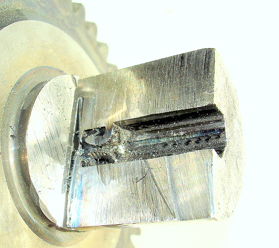

Wie hast du denn festgestellt, dass der Aufnehmer im Ausgleichswellenmodul ausgeschlagen ist. Meiner Meinung nach ist das AGW als Gußteil härter als der Sechskantstift. Wenn der gehärtet wäre, würde er sich nicht so rundnudeln lassen. Hier noch einmal der aufgeschnittene Mitnehmer mit dem Span von der Fertigung.

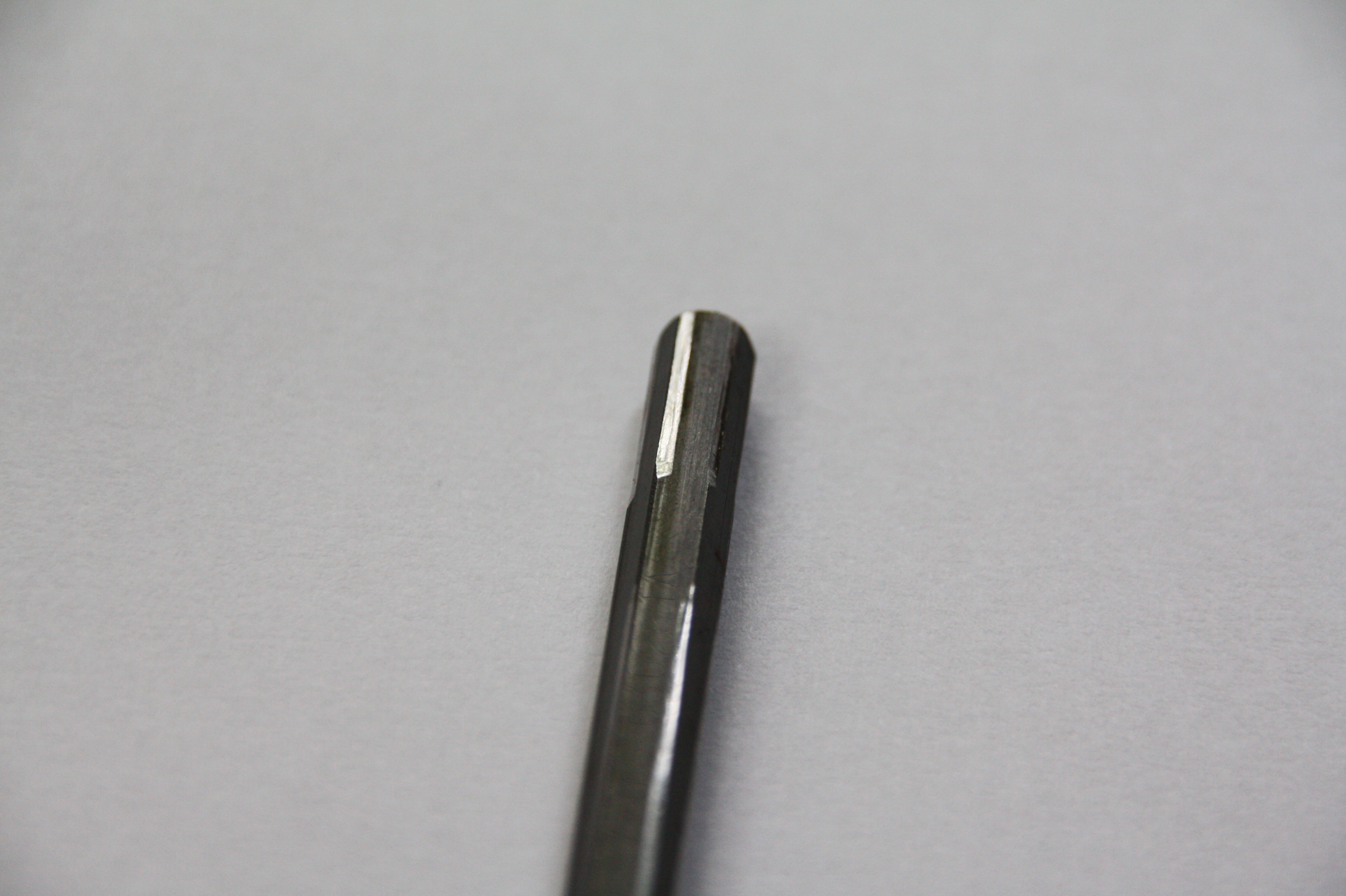

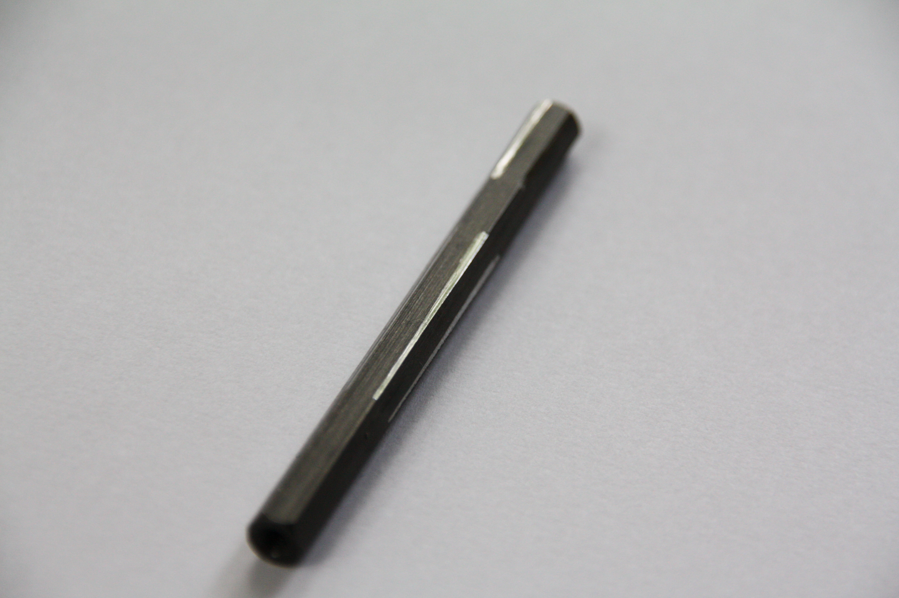

Hallo, ich wollte mich mal bei allen die aktiv und konstruktiv an den Beiträgen in diesem Threat mitgewirkt haben herzlichst Bedanken!! Durch diesen Beitrag wurde ich auf das latente Problem im BRT hingewiesen und natürlich hat mich der Gedanke nicht losgelassen dass ich damit rechnen muss die nächste Zeit einen Motorschaden zu erleiden, da mein BRT schon 171.000km auf dem Tacho hat. Ich habe mir daher Eure Anleitungen durchgelesen, mir die Mitnehmerwelle, den Sprengring sowie die Dichtungsmasse geholt und mich am letzten Sonntagnachmittag darangemecht die Mitnehmerwelle zu wechseln. Mit Eurer Beschreibung war das eigentlich ein Kinderspiel. Das einzige worauf nur wenig hingewiesen wurde ist, dass eine „normale“ handelsübliche Sprengringzange nicht ausreicht. Die Bohrungen im Sprengring sind extrem klein (genau 1,0mm). Handelübliche Sprengringzangen passen da nicht da sie zu groß sind. Ich habe daher einfach eine „normale“ Sprengringzange hergenommen und die Aufnahmespitzen auf etwas unter 1,0mm heruntergeschliffen. Damit ging das entfernen des Sprengringes dann recht einfach. Nun bin ich mir sicher, dass die nächsten 100.000 km für den Motor „safe“ sind.

hast Du ein Foto von dem ausgebautem Mitnehmer? Würde mich mal interessieren, wie der nach 171tkm aussieht. Ziemlich rund, oder?
M
#338
Hallo Meschi, ich habe den Mitnehmer so versucht zu fotografieren dass die abgenutze Fläche so gut wie möglich sichtbar ist. Hier die „kleine“ Aufnahmefläche:
und hier die „lange“ Aufnahmefläche: Gruß, schlappi225
#339
danke für die Fotos. Sieht aus, als war’s höchste Zeit das Ding zu tauschen.
