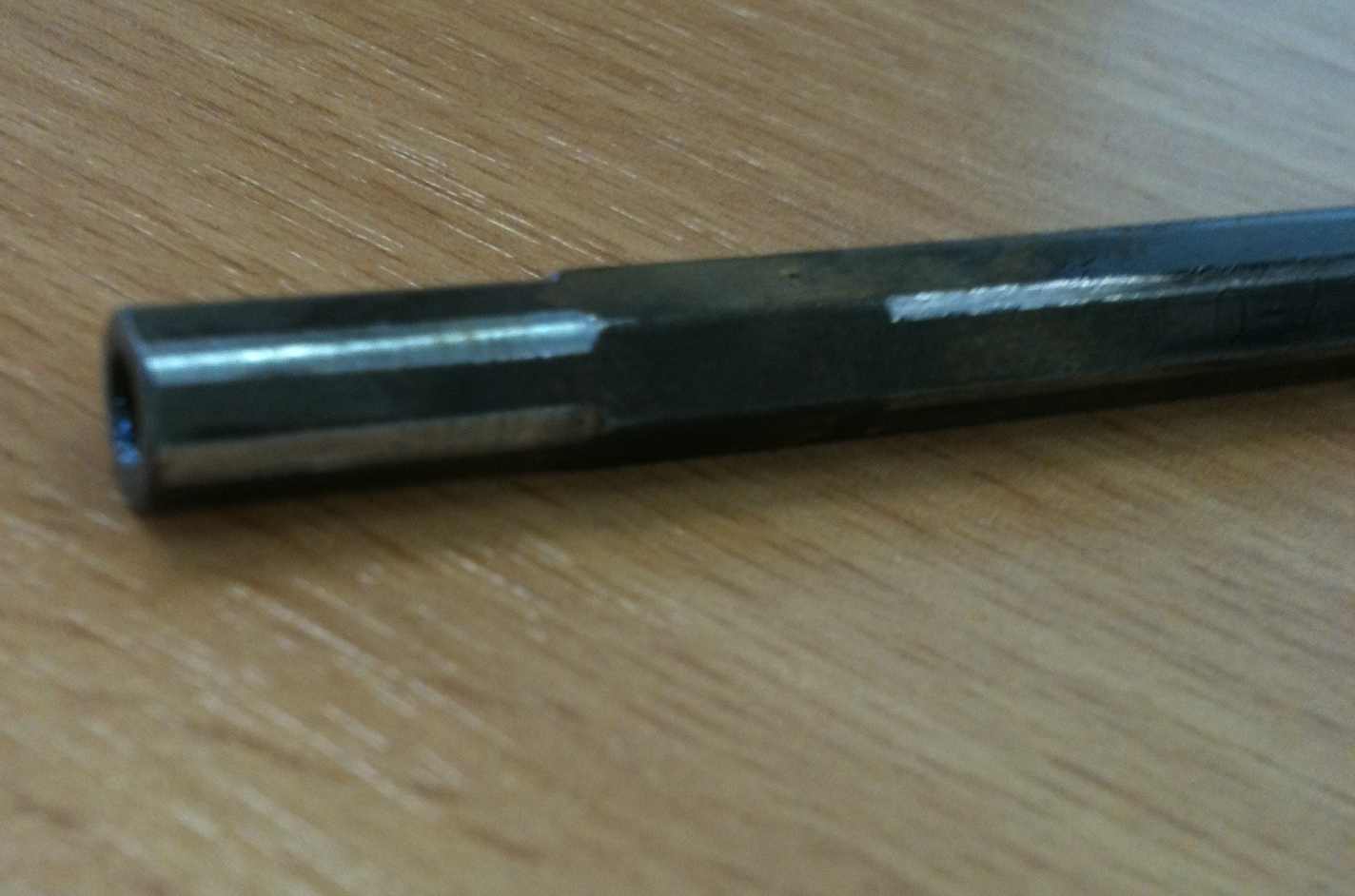

Also ich wollte mich jetzt auch mal zu diesem Thema melden, in der Hoffnung, dass ich anderen Unschlüssigen (Tausch ja oder Nein) weiterhelfen kann. Ich habe einen gebrauchten VW Passat TDI, 2,0, Bj. 2007 gekauft. KM-Stand bei Kauf 115.000. Durch diesen Tread bin ich hellhörig geworden. Zwei meiner Bekannten (Automechaniker) hatten noch nie etwas von der Problematik mit dem Sechskant gehört. Als mein Schrauber von mir gebeten wurde diesen zu wechseln, sagte er, er wolle sich bei einem Freund (Mechaniker bei VW) mal schlau machen. Diesem war auch nichts davon bekannt. Mein Schrauber meinte nun, wenn es sein Fzg. wäre, würde er den Wechsel nicht machen. Ich habe mich trotzden dafür entschieden. Bei der Materialbeschaffung bei VW wurde gesagt, dass sie diesen Sechskant noch nie bestellt hätten. Gestern erfolgte der Wechsel bei 117.000 km.
Anschließender Kommentar meines S.: „Scheißarbeit“. Gelohnt hat es sich aber trotzdem. Der Sechskant wies deutliche Verschleißerscheinungen auf. Mein S. meinte abhängig von der Fahrweise (Kurz- o. Langstrecke) hätte früher oder später die Ölpumpe ihren Dienst quittiert und nach seiner Meinung ist dieses Teil für die Größe der Ölpumpe völlig unterdimensioniert. Ich kann den rechtzeitigen Wechsel nur empfehlen. Meiner Meinung will bei VW niemand etwas davon wissen oder weiß davon nichts, weil bei einem Motorschaden immer die komplette Ölpumpe getauscht wird und nach der Ursache (Sechskant) dann natürlich nicht geschaut wird. Kosten für neue Ölpumpe ca. 1.300,- Euro.

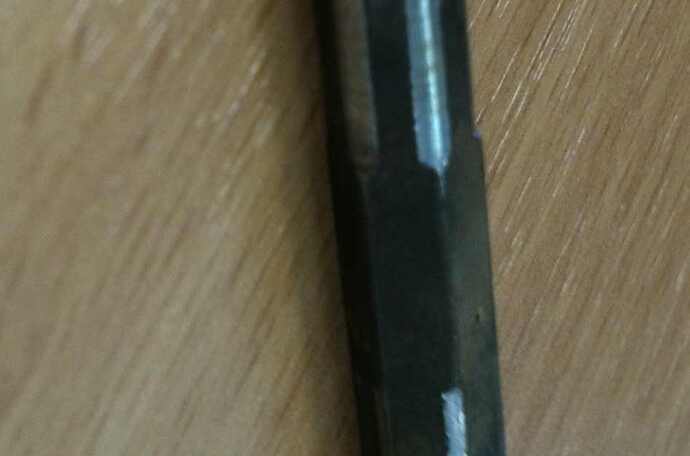

#374
Runder gehts fast nicht und das nach 89260 km.

doch. Bei mir war der fast rund nach 75tkm.
Mit den entsprechenden „Nachwehen“…
