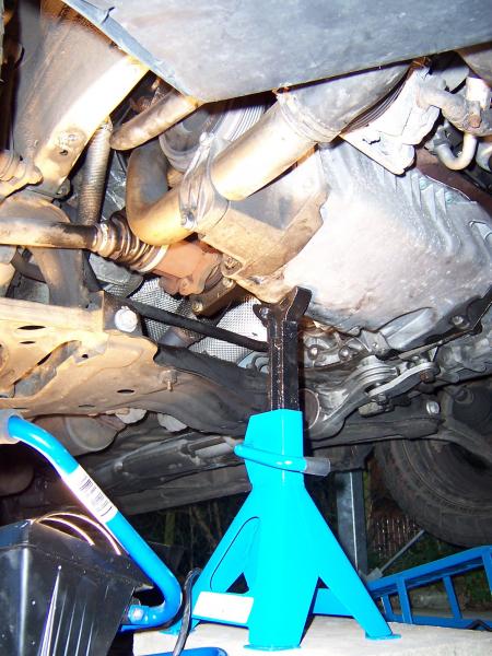

ACHTUNG: Für diese Arbeiten muss das Motorlager auf der Beifahrerseite raus. Der Motor muss dazu unterbaut werden oder mittels speziellem Werkzeug abgefangen werden. Dazu weiter unten mehr. Was auch sehr sehr wichtig ist, ist, dass der Motor absolut kalt sein muss. Sonst verzieht sich beim Ausbau der Kopf und wird nicht mehr dicht. Besser eine Nacht nach der Fahrt warten.

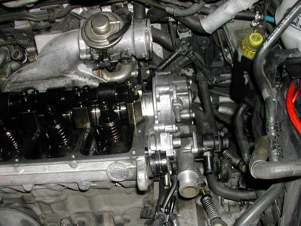

Hier ein Bild vom PD Stecker seitlich am Kopf.Es ist das Schwarze Teil mit dem Gewinde.

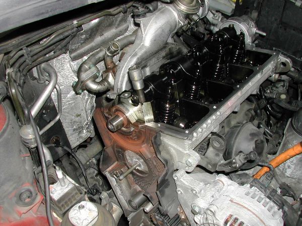

Hier ist der Ventildeckel ab sowie alles nötigen Schläuche demontiert.

Für den Zahnriemen ist es nötig das Motorlager auszubauen. Dadurch würde euch der Motor absacken und das wars dann. Der Motor muss zwingend unterbaut werden.
Alternativ gibt es ein Spezialwerkzeug womit der Motor auch bei Demontage vom Zahnriemen und Kopf abgefangen werden kann.
erwin.seat.com/workshop/en/fichas/ficha_t10014_1032.htm
Dazu wird aber eine Motorbrücke benötigt .

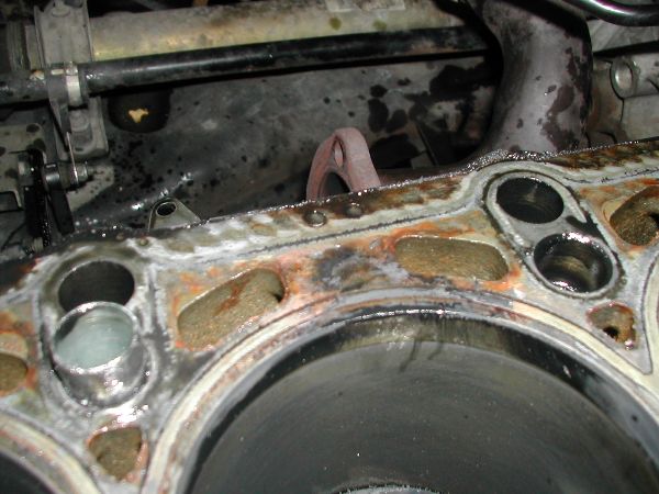

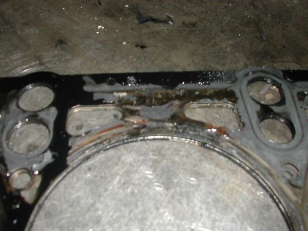

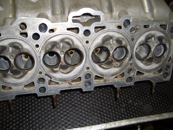

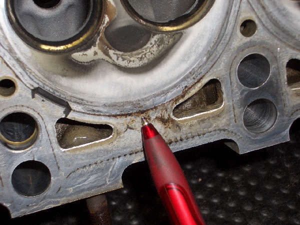

Nun siehe da: 2. Zylinder die Dichtung ist durchgeblasen, so gelangten die Abgase in dem Kühlkreislauf was den Überdruck verursacht hat und damit den Verlust am Behälter:
Hier nochmal die Dichtung:
So jetzt wird der Block gereinigt und untersucht auf Verfärbungen, Risse , Kratzer usw.
Nicht vergessen die Gewindelöcher der ZK Schrauben zu reinigen.
Flüssigkeiten müssen aus den Sacklöchern für die Zylinderkopfschrauben weil Flüssigkeiten inkompressibel sind. Wenn man die Schraube einschraubt und es gibt noch Flüssigkeitsreste in den Gewindelöchern sprengt die eingeschlossene Flüssigkeit den Motorblock
ZK reinigen und untersuchen (Risse) eventuell bei thermischen Problemen auch mit einem Lineal ZK auf Verzug prüfen.

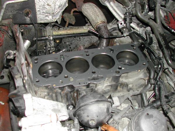

Danach neue Dichtung drauf und alles wieder zusammenbauen.
