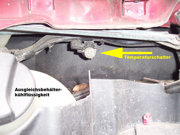

Der Zuheizer sagt keinen Mucks. Um testen zu können, muss ich ihn zwingen, bei jeder Außentemperatur anzuspringen. Dazu wiederumg muss ich den Sensor überbrücken. ABER…
Ich kann diesen dämlichen Schalter nicht sehen. Ich weiß, es gibt bei Pantoulier Bilder, die ich auch schon eingehend studiert habe. Er liegt auf der Fahrerseite im Wasserkasten irgendwo beim Scheibenwischergestänge.
Dennoch kann ich ihn nicht entdecken :-(((.
Jetzt die Frage: Muss ich noch irgendwas abbauen (Wischergestänge, Verkleidungen, sonstige Teile), damit man diesen Phantom-Schalter irgendwie zu packen bekommt?
Es muss doch auch möglich sein, diesen im Innenraum zu überbrücken, indem man die Kabel kurzschließt (natürlich nur, wenn man weiß, welche es sind, also Farbe und Verlauf), die zum Sockel des Schalters führen.
Es geht übrigens um einen Galaxy Bj. 1998.
Um an den Schalter zu kommen musst Du die Verkleidung oberhalb des Wischergestänges abbauen.
Wenn Du das Wischergestänge siehts und/oder greifen kannst dann findest Du auch den Schalter.
Er ist auf der Fahrerseite ungefähr vor dem Lenkrad.
Um den Temperaturschalter zu umgehen musst Du nur auf das schwarze Kabel das zum Zuheizer geht 12V anlegen.

Ich kann es sehen, aber den Schalter sehe ich nicht. Wird dieser vom Wischergestänge vielleicht verdeckt? Muss ich das Gestänge ausbauen, um an den Schalter zu kommen?

Der Temperaturschalter ist so ein Knubbel der mit einem Plastik-Clip an das Gestänge gehängt ist.
Du kannst auch ein Kabel suchen dass zum Wischergestänge läuft, am Ende ist der Schalter.

Das war schon mal ein guter Tipp, wenn auch in meinem Fall nicht ganz richtig.
Ich habe die mittlere Schraube des Kunststoff-Wasserkastens gelöst und die Scheibenwischer auf den weitesten Ausschlag geschwenkt. Dadurch konnte ich den Wasserkasten ein wenig nach unten drücken und meine Hand da reingequetschein. Nun konnte ich den Knubbel fühlen und auch so drehen, dass ich ihn sehen kann.
Der ist bei mir auf eine Kunststoffverkleidung von der Stromversorgung des Wischermotors geklippt und zwar auf der Rückseite der Verkleidung (Richtung Lenkrad), so dass er von dieser verdeckt ist. Hätte ich so nie gesehen. Drauf gesteckt sind 2 dünne Kabel (braun und weiß).
Nun habe ich zwar blutige Hände, aber immerhin Erfolg gehabt.
Nachher werde ich die Sache mal kurzschließen. Dann weiß ich jedenfalls, ob der Sensor defekt ist, falls sich die Heizung dann rührt. Danke Wolfgang

Habe schon beschrieben, wo das Ding sitzt. Habe heute noch mal die Motorabdeckung bzw. Wasserkasten abgebaut, nachdem ich die 3 Schrauben gelöst hatte. Danach kommt man wirklich viel besser an besagten Sensor ran.
Es sind 2 Kabel angeschlossen, weiß und schwarz. Das weiße hat nach Einschalten der Zündung 12V anliegen. Das schwarze geht sicherlich dann zum Zuheizer. Eigentlich braucht man nicht wie Pantoulier den Sensor aufzuschneiden, um die Kabel mit einem Schalter zu brücken. Der Anschluss der Schalterkabel mittels Quetschverbinder oder Lüsterklemmen sollte genauso gehen. Werde ich bei Gelegenheit realisieren.

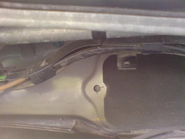

Schön dass der FlintCamper den Sensor gefunden hat, ich habe es nicht. Kann es sein, dass der Sensor doch bei mir woanders sitzt? Hier ist er nicht:
Der Beweis bei mir:
Sieht er vielleicht so aus:
Ich habe die Motorabdeckung abgemacht, den Sensor nicht gefunden und dann, aus Frust, den Pollenfilter ausgewechselt.
Auch die Sicherung 24 konnte ich nicht finden.
Das Problem bei mir ist, dass die Dosierpumpe ständig arbeitet und somit Zuheizer auch bei 17 Grad läuft.
Hilfe
kann er runtergefallen sein? Irgendwo ist er sicher :wink:
Bernd
