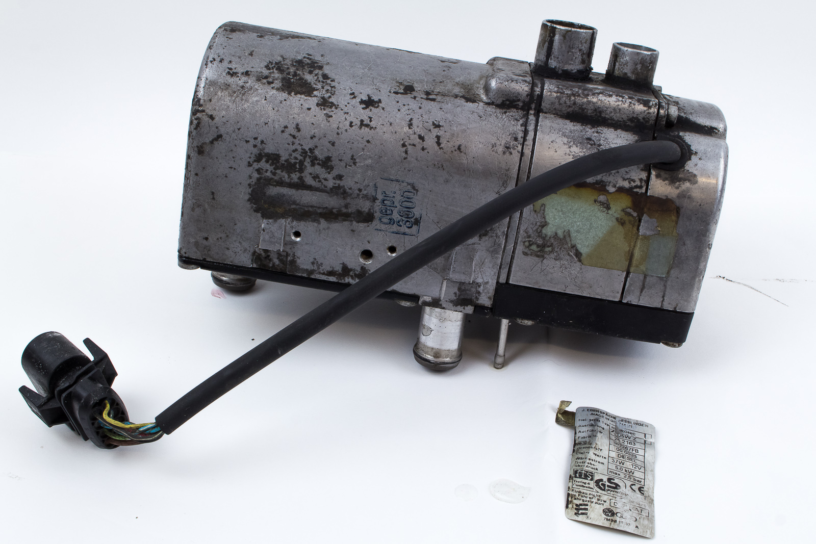

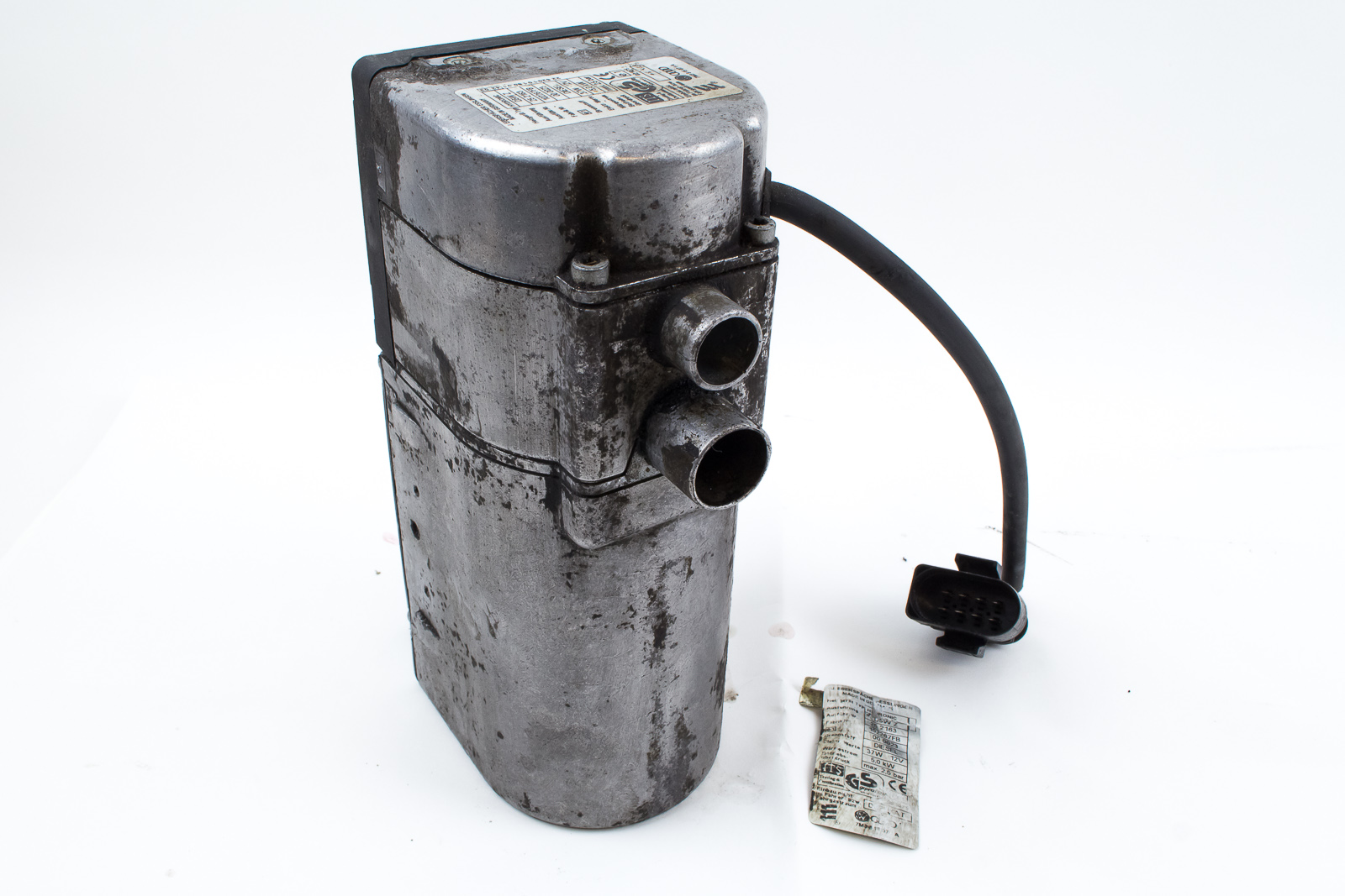

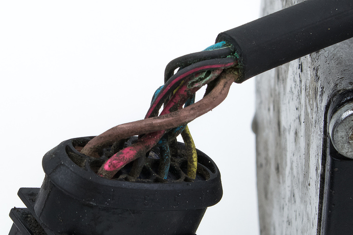

Guten Morgen!

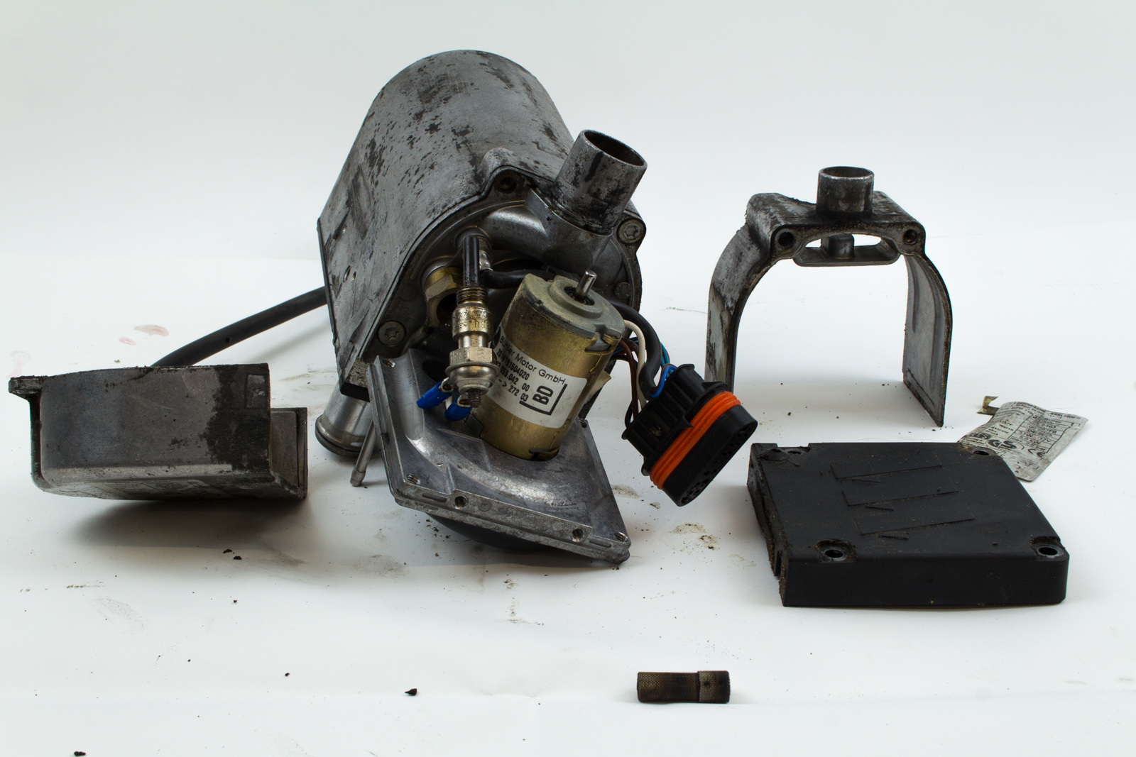

Gestern Abend habe ich mich mal hingesetzt, die Heizung im Keller angeschmissen und den Zuheizer zerlegt. Zumindest mal bis zu dem Punkt, bis zu dem ich eventuell Dichtungen brauche.
Kurz nochmal vorweg, der Fehler den mein Steuergerät rausschmeisst ist:
01409 wiederholte Flammenunterbrechung

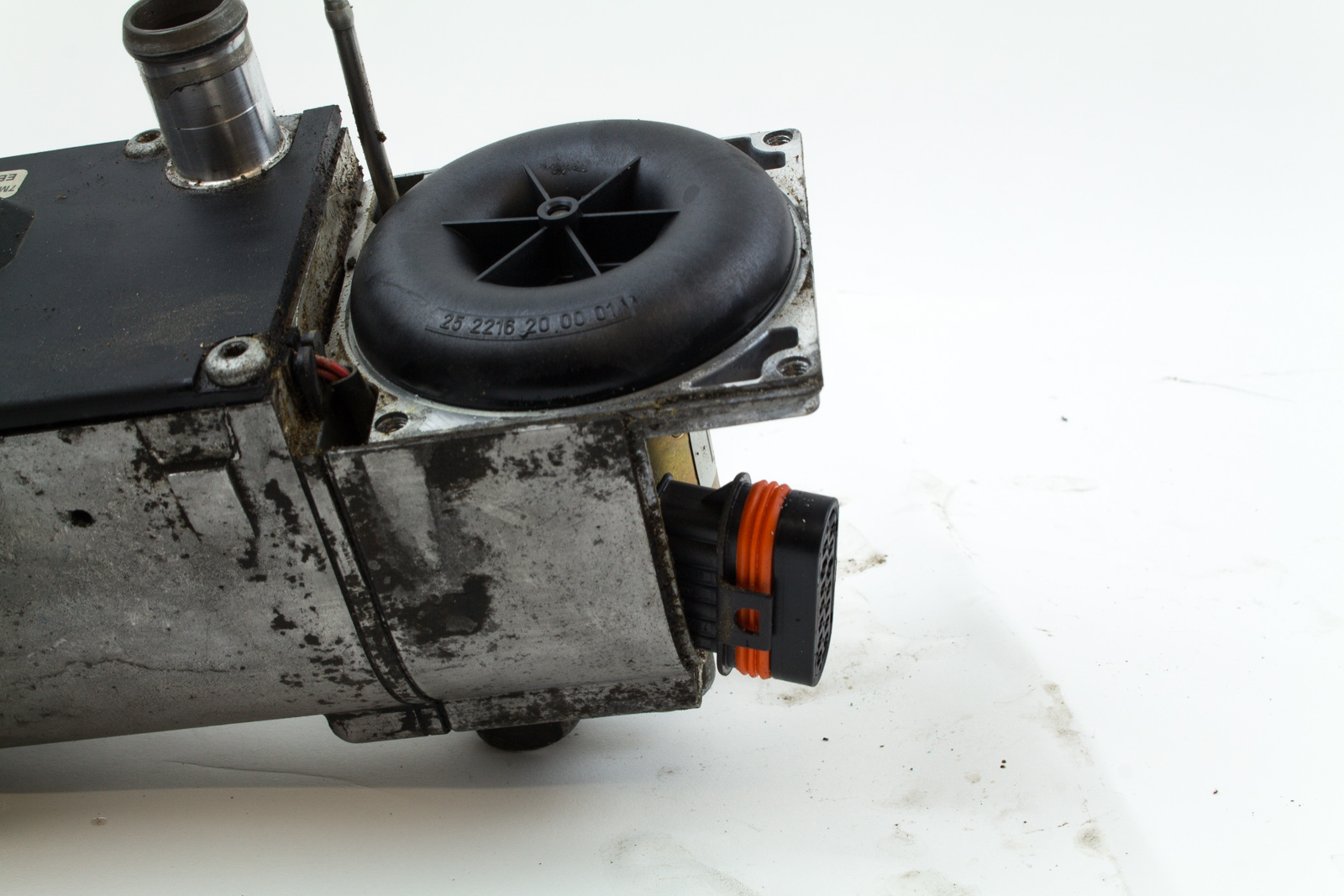

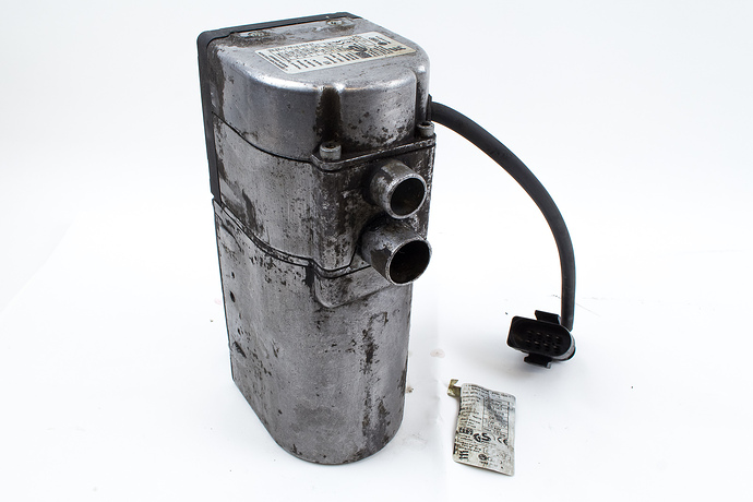

Habe das Gerät erstmal grob von außen gereinigt und anschließend zerlegt und fotografiert. Alle Schrauben ließen sich einwandfrei lösen und waren frei von Korrossion.
Zuerstmal die Zustandbilder vor dem zerlegen:

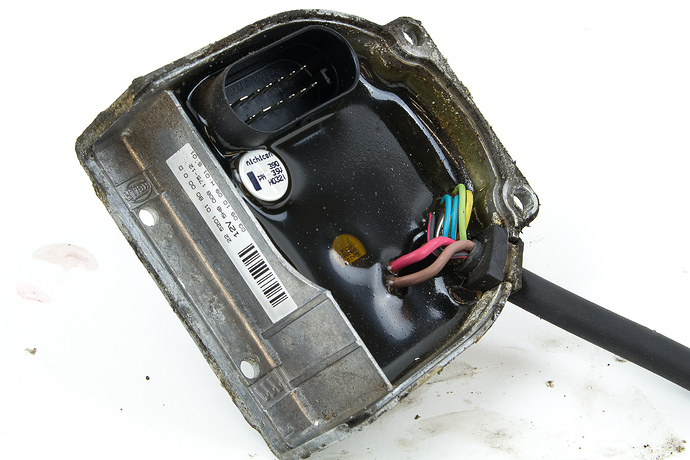

Hier haben wir auf jedenfall schonmal den ersten Fehler. Wie schon angemerkt wurde, gibt es etwas „grünen“ Staub. Das Rote Kabel ist außen defekt, hat aber intern vermutlich noch Kontakt, da ich ja mit dem Steuergerät kommunizieren kann (?)

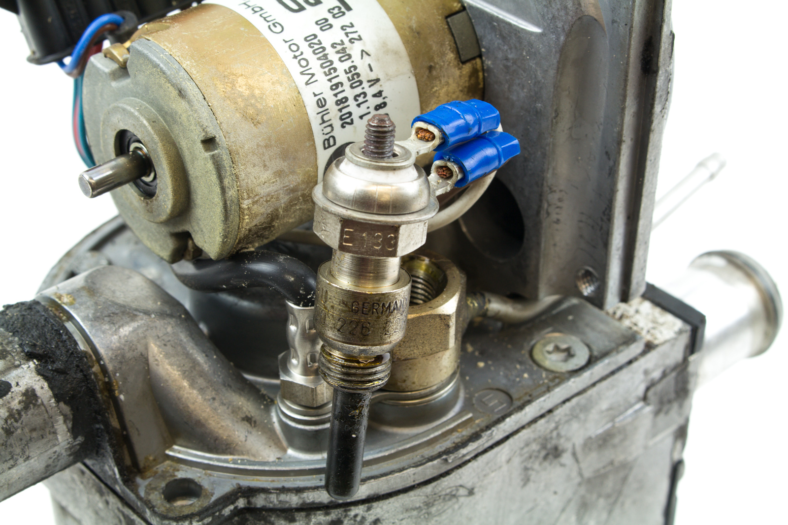

Ist das normal das ich die Kabel nicht von der Glühkerze bekomme? Ich kann Sie zwar ganz einfach drehen, aber lässt sich nicht abziehen.

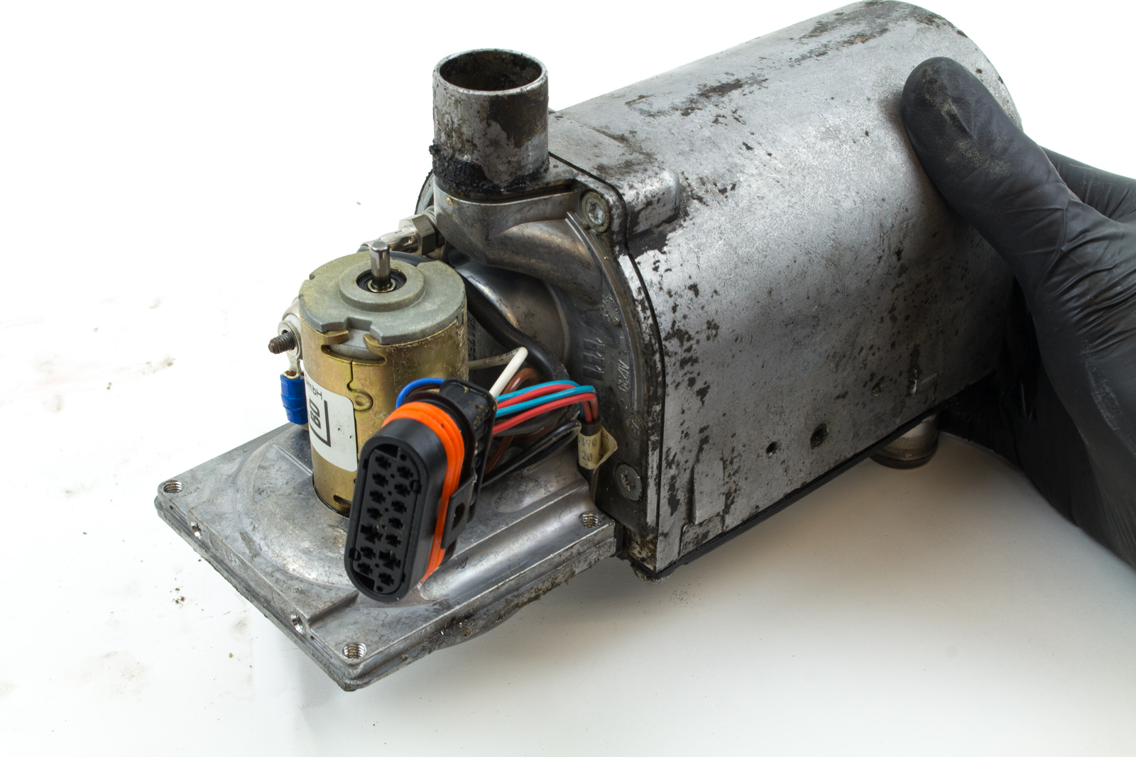

Das letzte Bild zeigt den Zustand in dem das Gerät momentan ist.
Was meint Ihr dazu? Soll ich es weiter zerlegen wenn ich eh gerade dabei bin oder reicht das zur Fehlerbehebung?
Momentan sehe ich 2 Fehler:
-Kritisch: Rotes Kabel reparieren
-unkritisch: Am inneren Stecker gibt es 2 blaue Käbelchen die leicht beschädigte Außenmäntel haben. Allerding ist es quasi nur ringförmig aufgebrochen, ein Kurzschluss ist ausgeschlossen. Nur muss da sicherheitshalber Schrumpfschlauch drum.
Was sind nun eure Empfehlungen für die nächsten Schritte? Glühkerze, FLammsieb und Kabel neu bestellen? Wo bestellt Ihr die Teile idR und habt Ihr dafür eventuell Bestellnummern?
#44
Hi,
ich hatte bei mir den gleichen Fehler.
Erneuere das Rote Kabel. Im Steuergerät sieht das Kabel in Ordnung aus.
Mach mal den schwarzen Mantel auf und schau, wo das rote Kabel wieder gut wird.
Ich würde direkt das Kabel auspinnen und eine neue Doppelflachfeder draufmachen.
Auch die kleine Gummidichtung für das Steckergehäuse gibts beim elektro C.

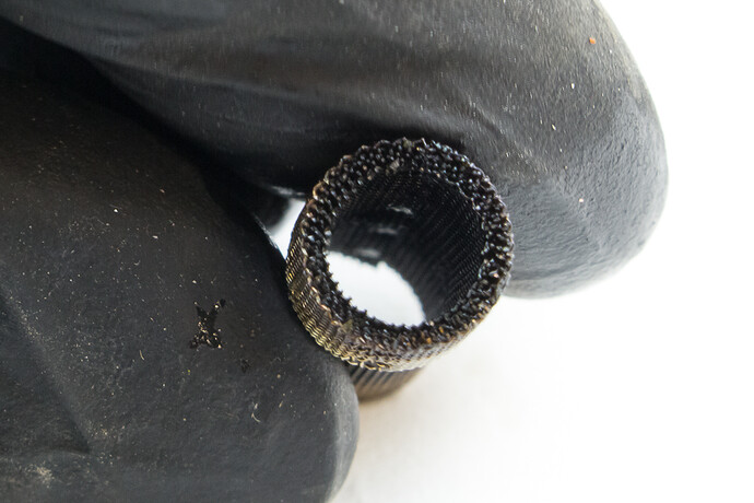

Wenn du jetzt eh schon offen hast, würde ich das Flammschutzsieb und die Kerze direkt wechseln.
Die Glühkerze bekommst du ab, wenn du die beiden Kabel aus dem Stecker auspinnst. bei der Keramikkerze sind die Kabel mit dran. (Erst festschrauben dann Kabel einpinnen)
Vergesse nicht den Lüftermotor zu Ölen. Der hing bei mir anfangs immer etwas.
Ich hatte einen Ersatzteil Zuheizer mal offen und mus sagen, dass innen nicht soo stark verdreckt war und sich meiner Meinung nach das Öffnen nicht unbedingt lohnt. Zumal du dann die Dichtungen tauschen musst.
Wenn soweit vorher alles dicht war und „nur“ der obige Fehelr kommt, würde ich es mal so machen.
Schraube ihn nach der ganzen Aktion nicht direkt wieder fest und mach die Probe. Zur Not schraubst ihn nochmal auf!
Die 30 Minuten an und abschrauebn würde ich in Kauf nehmen. Das Reinigen dauert wesentlich länger. und danach hoffst du dann, dass er mit neuen Dichtungen wieder vollständig geschlossen ist.
#45
Das ist die Metall Glühkerze.
Kaufe Dir unbedingt eine keramische und baue sei ein. Sonst wird das Teil nie stabil.
Die keramische hat fest montierte Anschlüsse, d.h. die jetzigen Anschlüsse müssen am Stecker ausgepinnt werden.
#46
Danke schonmal für die RÜckmeldung!
D.h. ich bestelle jetzt erstmal die Keramik-Glühkerze und das Flammsieb. Habe beides zusammen auf Ebay für 95€ gefunden.
@Emilia: Die Steckerhülse würde ich auch als ganzes austauschen. D.h. ich würde dann den schwarzen Gummimantel etwas weiter abmanteln, dort dann etwas abgesetzt das Rote Kabel abschneiden, eine neue rote Gummimantellitze einlöten und mit neuen Steckerkontakten versehen.
Idealerweise dann den etwas länger abgesetzten Kabelmantel isolieren.
Weisst du zufällig noch die Bestellnummern für die Hülsen/Gummitüllen bei Elektro Conrad?
Gibt es Erfahrungen dazu, ob man die Kabel langfristig etwas besser schützen kann? Z.b. mit irgendwas einschmieren?

Der schwarze Stecker der an diesem Außen-Gummikabel hängt hat Steckkontake, also Male-Stecker. Hier verlinkt ist aber vermutlich das Gegenstück.

#51
Wieso ratlos!
Der ZH ist ausgebaut und liegt trocken und warm.
Kennst du diesen Beitrag ?
picclick.de/Gegenhalter-66703-700mm-f%C3%BCr-Kurbelwelle-Zahnriemenrad-VW-Audi-190698908547.html
Besorge dir beim Händler den Stecker Rohling.
Dann nach der Anleitung rep. Ich habe so schon 4 ZH Stecker erneuert, Alle laufen noch.
Gruß Frank
P.S. Es ist sogar so das die Litzen im Stecker Inder Regel noch ok sind.

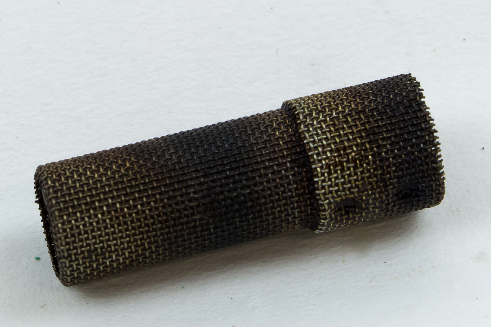

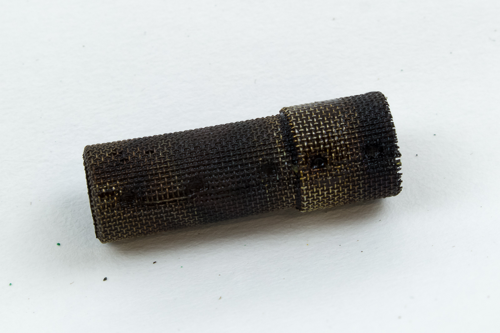

So wie dein Flammsieb aussieht, kannst du es durch Ausglühen mit einer Lötlampe sauberbrennen.
Hat schon bei stärker verkokten Teilen funktioniert und kostet nur etwas Gas.
#54
#53: Ich würde es vorher in Aceton schwenken und dann ausglühen. Seitdem läuft mein Zuheizer wieder und bei mir sah das Flammschutzsieb schlimmer aus.
#55
Das Sieb kostet ein paar Euro, neues rein. Da überlege ich gar nicht erst es aus zu brennen, Meine Meinung.
