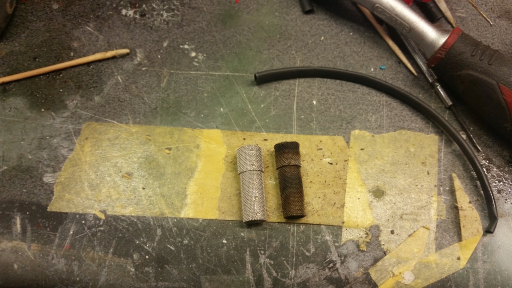

So, kurzes Update.
Ich und meine Familie lagen erstmal für einige Tage platt mit Grippe im Bett.
Zwischenzeitlich kam aber die neue Glühkerze und das Sieb, welche ich schonmal eingebaut habe.
Wie schon bereits vermerkt waren die Kabeladern am Stecker innen auch schon leicht beschädigt, also habe ich diese während ich schon dabei war noch mit Schrumpfschlauch versehen.
Ich hatte die allergrößten Schwierigkeiten die Entriegelungsnasen der Stifte zusammenzudrücken und die Kabel herauszuholen. Keine Ahnung wie das gehen soll. Habe mit Büroklammern, Draht, Uhrmacherwerkzeug, Bohrern usw probiert beide gleichzeitig zu drücken und herauszuziehen. Bei den großen ging es gerade so, nur ist mit seitlich ein Stück Stecker herausgebrochen. Die Kleinen gingen garnicht. Am Ende habe ich die Kabel durchgeschnitten, Schrumpfschlauch aufgeschoben, verlötet und Schrumpfschlauch erhitzt.
GLühkerze ist nach Verdrahtungsplan eingesteckt und eingebaut, ebenso das neue Sieb.
Zwischenzeitlich ist die Pumpe zu und jetzt warte ich noch auf die Lieferung der Stecker.
Habe da beim Elektronik-Lieferant von meiner Firma etwas gefunden und eine etwas größere Lieferung bestellt. Sofern die passen kann ich die auch sehr günstig weiterverkaufen.
