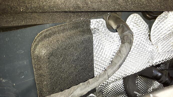

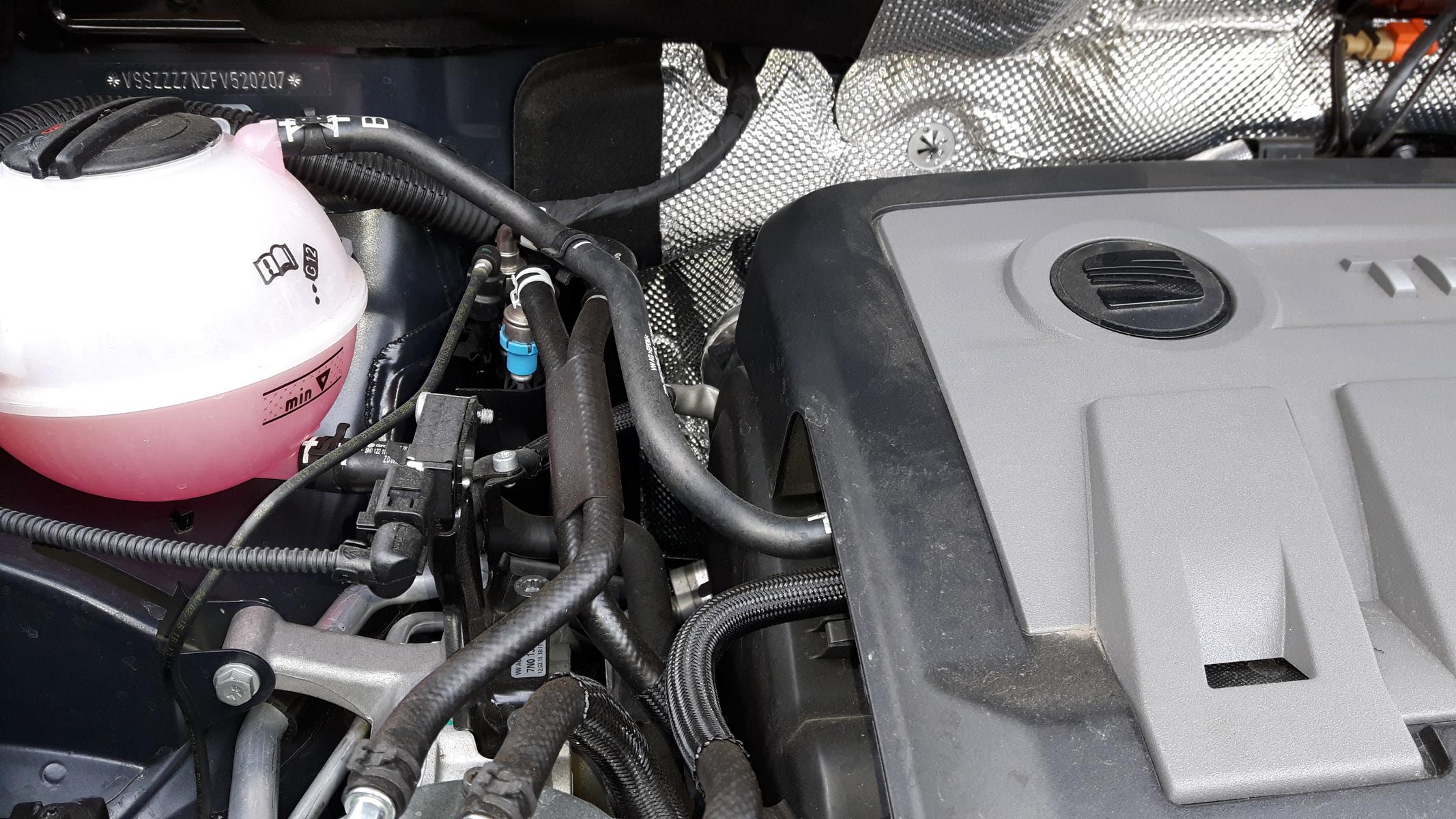

Jetzt aber zu meinem aktuellen Problem. Ich habe jetzt alles verlegt, muss aber nun in den Motorraum die Leitung zum Zuheizer rauslegen. Wo komme ich am besten durch???
Ich habe keine zugängliche Stelle vom Innenraum gefunden, an der ich in den Motorraum relativ leicht durchkommen würde. Aktuell liegt das Kabel im Beifahrer-Fußraum. Gibt es von dort eine Stelle an der man geschickt rauskommt?
Hinter dem Fahrer-Fußraum ist im Motorraum so gut wie alles verbaut. Batterie, Sicherungskasten im Motorraum usw…
Wäre super toll, wenn ich einen Tipp bekommen könnte.
Hinter dem Handschuhfach geht es relativ einfach nach draussen wink.gifclick.gif
Dazu muss das Handschuhfach abgebaut werden…
hier eine Kurzanleitung…
1.) Seitliche Abdeckung … das dreieckige Teil … ausbauen.
Mit einem geeignetem Werkzeug an der Spitze beginnen das teil aus den Klipsen zu heben. Es „hängt“ dann nur mehr an der Türdichtung. Aufpassen ! das Teil hat bei der Türdichtung Führungen, welche gerne einreissen wenn man es jetzt einfach wegzieht. Richtiger Weise muss man es nach rechts wagerecht wegziehen - das verhindert aber die Türdichtung. **Man muss ganz vorsichtig die Lippe der Dichtung unter das Plastik der Abdeckung bringen - dann lässt sich die Abdeckung **beziehen. exclaim.gif exclaim.gif exclaim.gif Auf die Dichtung aufpassen exclaim.gif exclaim.gif exclaim.gif
Mir ist dabei schon die weiche Lippe der Dichtung abgerissen sad.gif - konnte ich vorsichtig mit Superkleber wieder ankleben smile.gif .
2) Untere Fussraumabdeckung ausbauen…
Unten sind 2 Plastikmuttern - die lassen sich mit der Hand öffnen.
3) Handschuhfach ausbauen…
Schrauben…
2x Unterkante links, 1x Unterkante rechts, 1x seitlich Rechts, 3x Oberkante im Handschuhfach…
Steckverbindung zur Fussraumlampe und ggf. zur Beifahrerairbagabschaltung trennen.
Schlauch für die Handschuhfachkühlung ausbauen - hier beim Einbau aufpassen dass der Schlauch sauber liegt und nicht geknickt oder zugedrückt wird.
weiter im Motorraum…
eusa_think.gif … es müsste reichen den rechten Teil der Abdeckung soweit auszuklipsen und anzuheben dass sich der linke Teil ausfädeln lässt.
exclaim.gif Unbedingt die Abdeckungen wie beschrieben von unten nach oben aus dem Profil drücken !!!
Der Rest sollte dann einfach sein cool.gif … bitte mach´ Fotos von der Handschuhfachdemontage … die könnten wir hier oder in einem Pedia Beitrag einstellen.

An das Handschuhfach werde ich mich machen, aber ich versuche es zu vermeiden, an unserem fast neuen Auto die Wischer (habe auch keinen Abzieher) und die Wasserkastenabdeckung zu demontieren. Unterhalb ist im Motorraum ist eine Durchführung zu sehen, an die ich eher von innen herangehen will.
Ich hoffe, dass ich an diese Tülle dann hinter dem Handschuhfach von innen aus rankomme…
