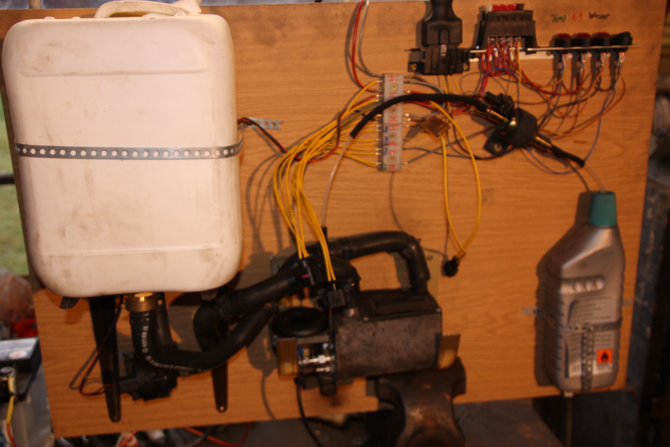

Ich finde die in eine Leertaste eingebauten Schalter sehen gar nicht mal so schlecht aus.

Ein Zuheizerprüfstand könnte z.B. so aussehen.
