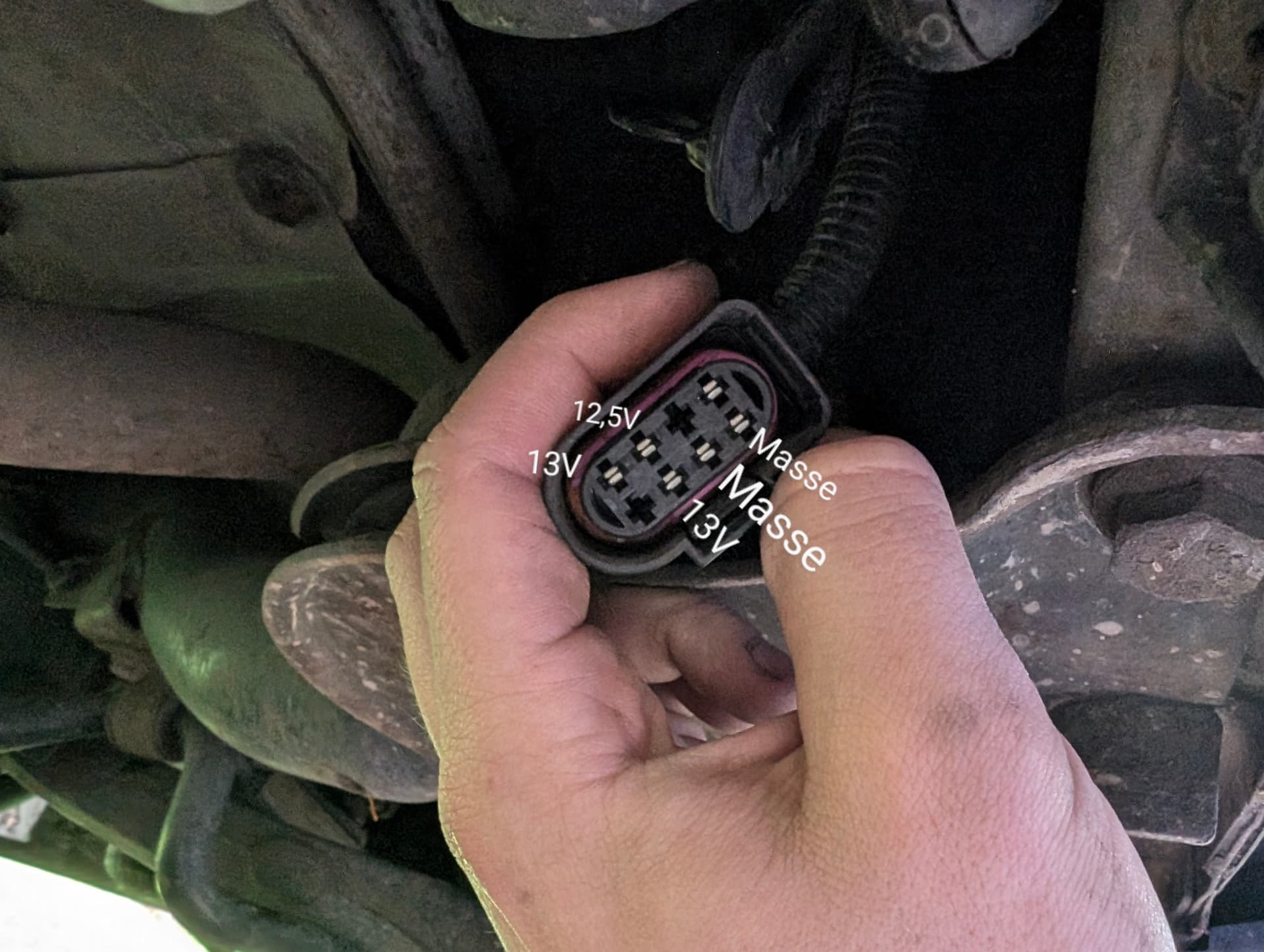

Ich bin das Thema heute nochmal angegangen und habe mal bei laufenden Motor und überbrücktem Temperaturschalter den Stecker durchgemessen.
Ich hab die Werte gegen die Steckermasse und gegen Fahrzeugmasse gemessen. Dabei waren es zwei Mal 13,8V und einmal 12,5V.
Bei dem unbeschrifteten Port ließ sich nur schwankend im mV Volt Bereich etwas messen.
Ich habe im Forum eine andere Belegung gefunden bei der Masse und Dauerplus direkt nebeneinander am glatten Ende des Steckers liegen wo jetzt eine Masse und der schwankende Port war. Vielleicht ist das bei dem Steuergerätmodell ja anders ?

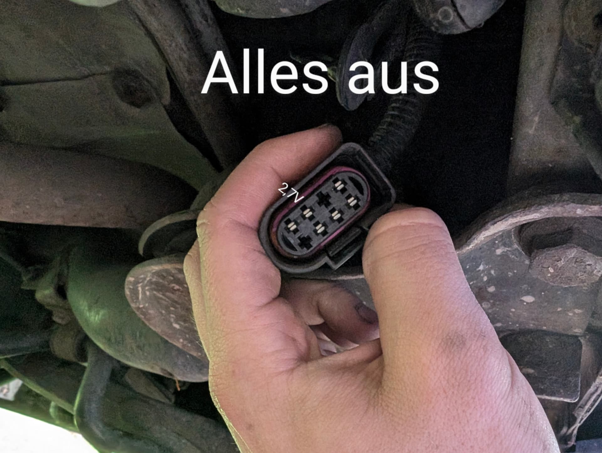

Teste bitte folgendes. Vorher Brücke vom TEMP Schalter raus
Alles aus und messen . Schreibe dir auf welcher Pol Plus hat.
Danach machst du nur Zündung an ebenfalls alles messen und aufschreiben.
Dann Motor an und messen
Danach bei laufendem Motor die Brücke stecken und auch messen.

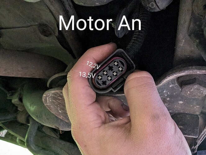

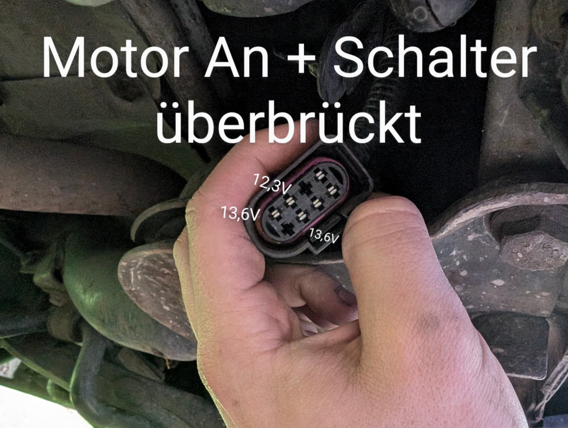

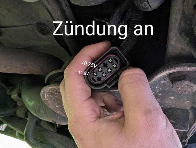

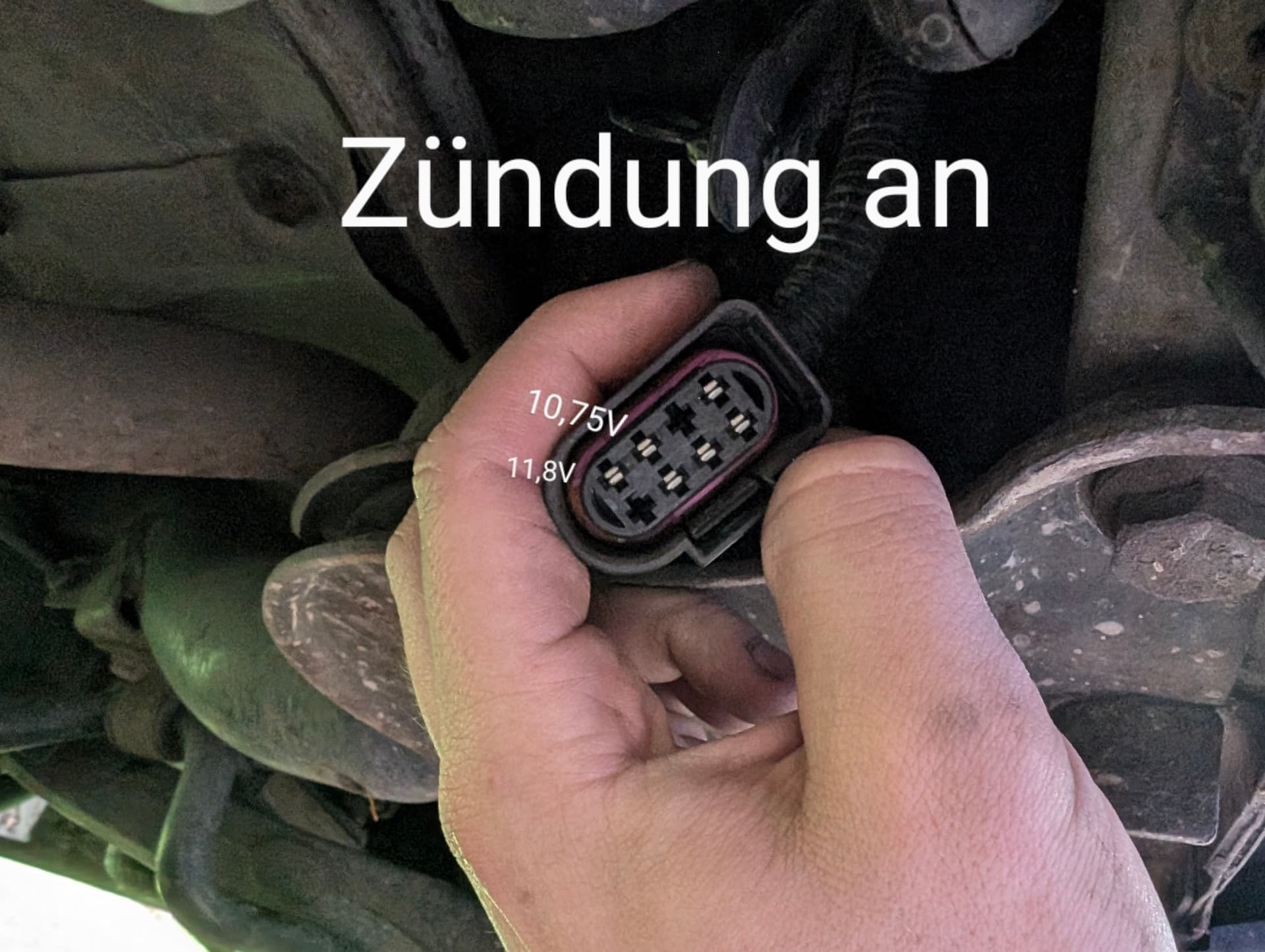

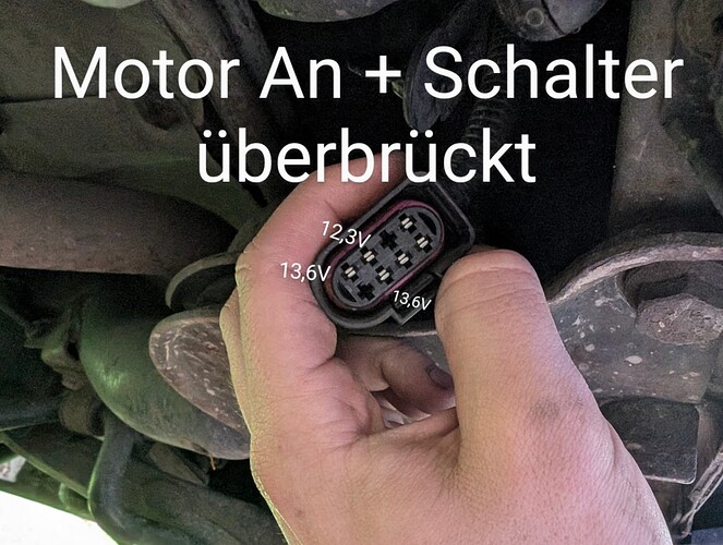

nachdem der Sharan ohne Probleme durch den Tüv gegangen ist habe ich heute wieder den Wasserkasten rausgeflückt und mich unter das Auto gelegt. Folgende Ergebnisse kamen dabei raus:
Nicht beschriftet heißt es war nichts ordentliches zu messen, ich habe nur stabile und ausreichend hohe Werte dokumentiert.
Ich bin auf eure Antworten gespannt.
Hmm dir fehlt der Dauerplus
Wundert mich
Kann es sein das Dauerplus eventuell einen Kabelbruch hat ? Die 2 Volt eine schon etwas komisch. Es kann ja auch sein das die Spannung bei Last auf diesem Port komplett einbricht.
