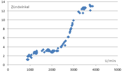

Im Messwertblock 4 steht bei mir:
Zeit - Drehzahl - Zündwinkel - digitale Leerlaufstabilisierung
Das LogFile habe ich hier hochgeladen: www.Rocznik.de/temp/Log_01_2019-10-02.csv
Kann man einfach mit Excel aufmachen.

die von Dir aufgezeichneten Werte des MWB4_2 kommen aus Kennfeldern, die im MSG abgelegt sind.
Diese berücksichtigen Drehzahl, Motortemperatur, … und die Mondphase.
Wegen dem Einspritzzeitpunkt würde ich mir keine Gedanken machen, außer Du hast zu wenig Power und Überhitzungsprobleme.

Ich habe nochmal mit VAGCOM drauf geschaut. Die Zahlen sind exakt die gleichen wie mit CarPort, aber die Bezeichnung ist eine andere. Das Diagramm das ich gemacht habe ist der 4.2 und nicht 4.4 über Drehzahl!

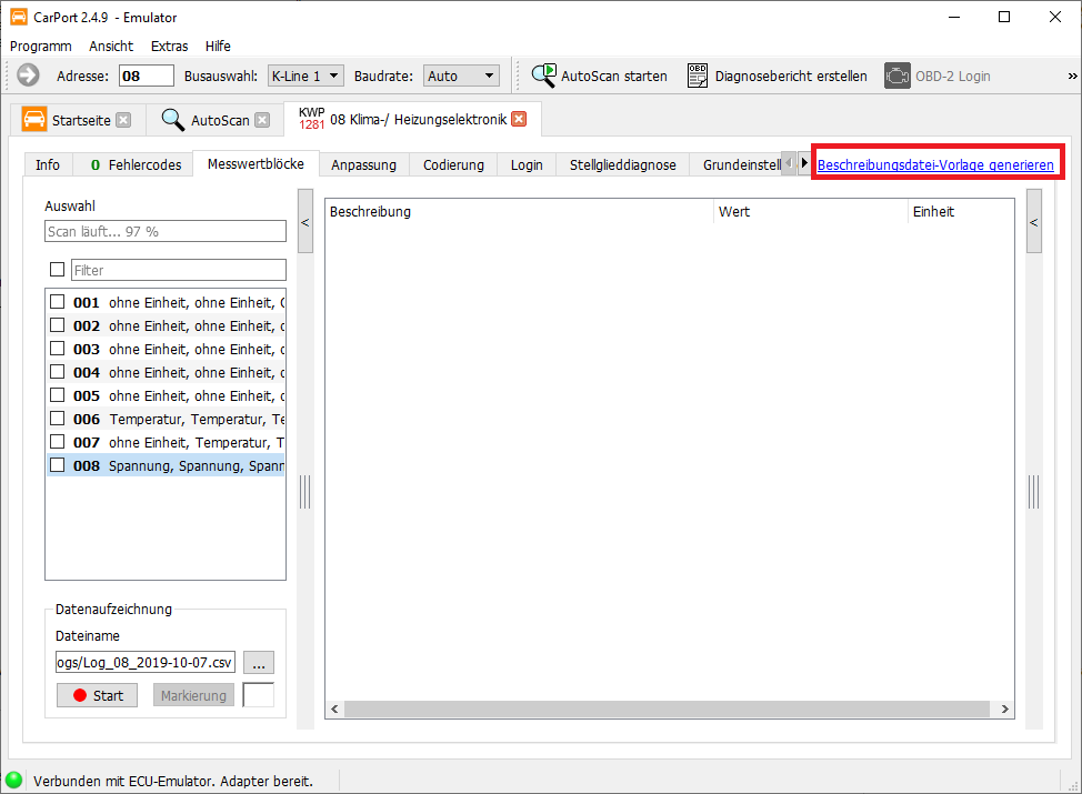

Sie haben in CarPort selbst die Möglichkeit eine Beschreibungsdatei-Vorlage für das Steuergerät zu erstellen, um bei Bedarf die Messwertblöcke entsprechend beschriften zu können(siehe Bild).
Es scheint also so, als dass ich durch das fehlende ‚°‘ die Einheit nicht richtig interpretiert habe.
