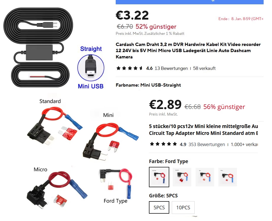

Hallo habe solche Adapter für den Sicherungshalter bestellt.
Normal und Mini :click:
Da ich gern eine Dashcam am Sicherungskasten unterm Lenkrad anstecken möchte .
Welche Sicherung sollte man da am besten im Sicherungskasten mit Zündungsplus verwenden ?
2012er Sharan 2.0 Tdi
(Masse Karosserie denke ich…)
Danke
