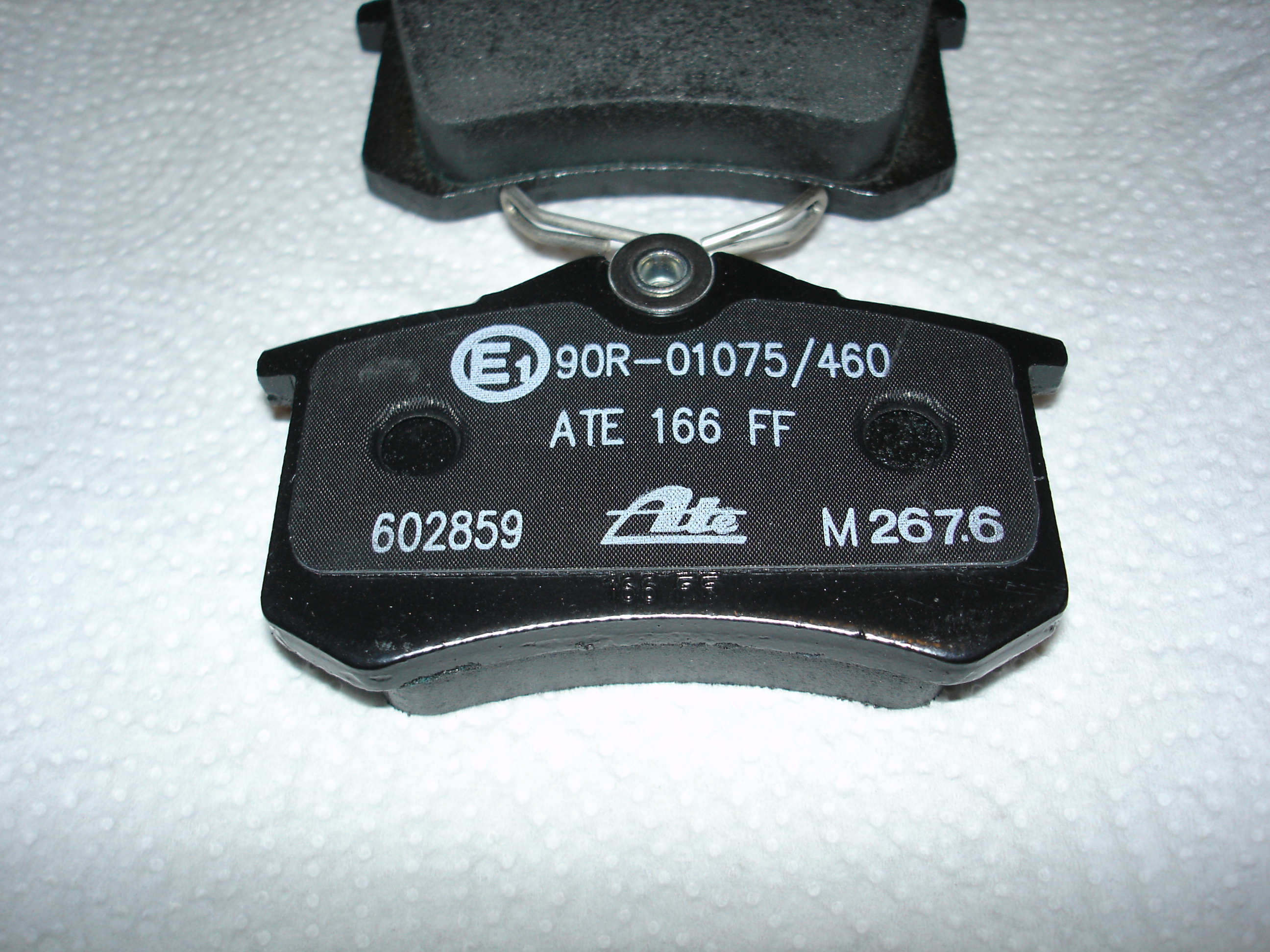

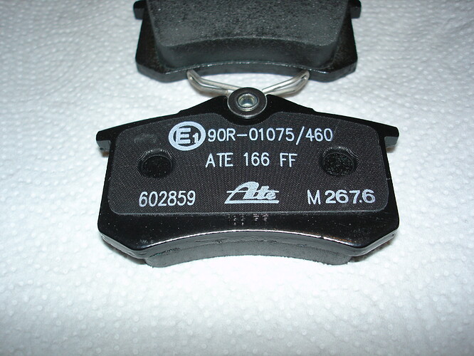

Vor knapp 14 Tagen habe ich mir bei 321 ein originales ATE-Bremsenset (Komplett für eine Achse) für die 15" Hinterradbremse (Scheibe = 268mm) für ca. 84,00 € gekauft.
Das sind die Teilenummern…
Verbaut Ihr die Belaghaltefedern?
Bei dem letzten Wechsel (gleiches Set) hat die Werkstatt diese Federn nicht eingebaut.
In diversen Anleitungen liest man immer „Schutzfolie von der Rückplatte des Bremsbelages abziehe“…
Der Bremsbelag hat doch keine Schutzfolie drauf oder?

Manche Beläge haben so eine Abziehfolie die entfernt werden muss, da sie sich dann mit dem Bremskolben verkleben und somit von der Bremsscheibe weggezogen werden.

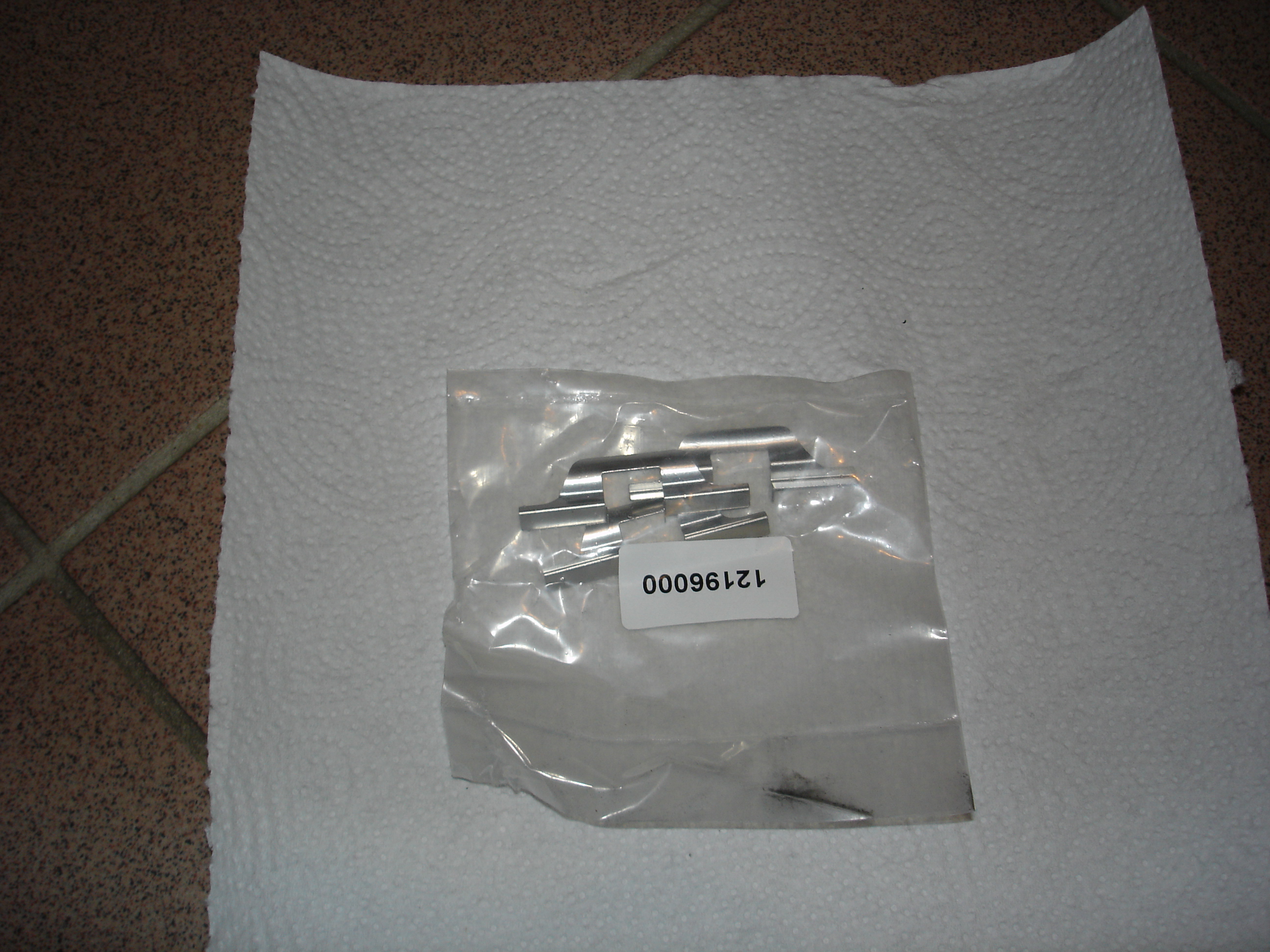

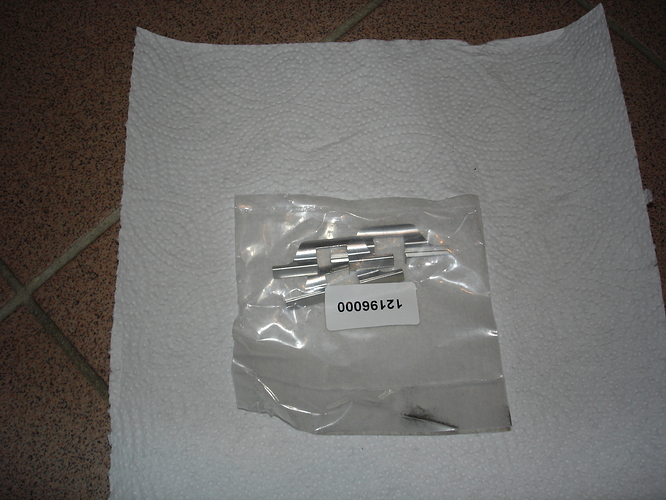

Die Federn aus #21 sind keine Klammern, sondern Bleche , diese liegen zwischen Bremsklötzen und Bremsklotzhalter. Vorhanden sein müssen diese , aber man muss nicht unbedingt zwanghaft neue einbauen.

Die Bleche gelten als Verschleißteile und sorgen ua. dafür das die Beläge nicht so zum Quietschen neigen. Empfehlung ALLER Hersteller: Wechseln.

Mmmmm… Im Reparaturleitfaden-Bremsbeläge einbauen (Elsawin) wird die „Feder“ als „Belaghaltefeder(n)“ bezeichnet. In der Gesamtübersicht (15 Zoll Hinterradbremse instand setzen) sind diese Belaghaltefedern nicht mit aufgeführt
