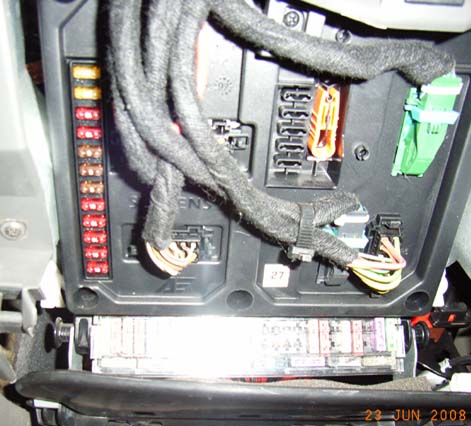

Erstmal zur Sicherheit… Mit Baujahr 1998 müsstest Du die MFE drin haben und nicht mehr das separate ZV-Steuergerät unter dem Fahrersitz. Kannst Du das bestätigen? (Dein Sicherungskasten müsste so…
… aussehen.)
Das ist definitiv nicht normal. Man kann normalerweise ohne Probleme eine einzelne Tür abklemmen und der Rest funktioniert normal weiter. Leider habe ich noch nicht herausgefunden, was genau die MFE veranlasst, nach einigen Sekunden wieder aufzumachen.

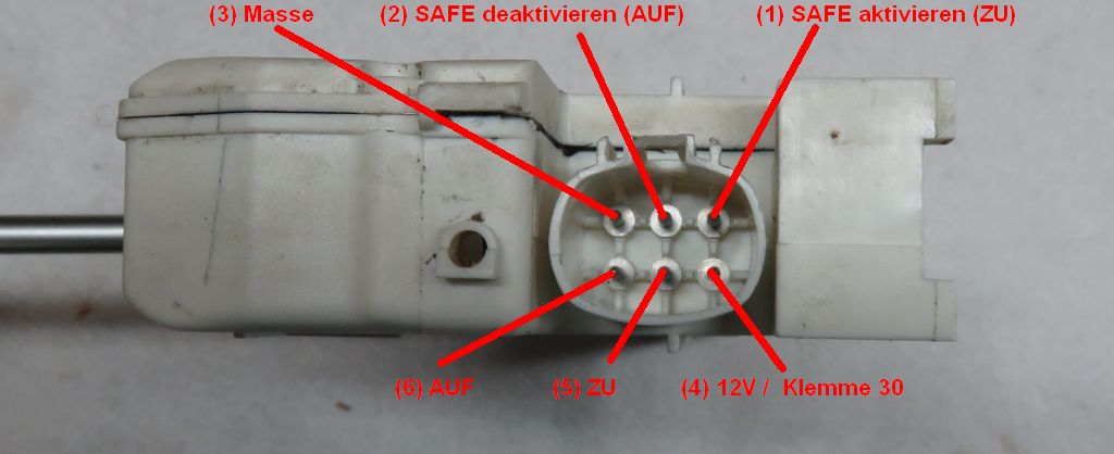

Wenn Du dort schon nachmisst, dann hilft Dir das hier evtl. noch weiter…
Pin 4 ist bei den hinteren Türen nicht belegt. Alle anderen Pins werden mit +12V angesteuert (außer Masse natürlich). Wenn Du an den entsprechenden Pins Spannung misst, aber der Antrieb sich trotzdem nicht bewegt, dann ist evtl. nur die Mechanik verklemmt. Manchmal gibt es auch im inneren Kontaktprobleme durch Feuchtigkeit. Einfach mal ausbauen, aufmachen, reinigen und wieder zusammenbauen. Ist nicht schwer und kein Hexenwerk. Merk Dir nur genau, welches Teil an welcher Stelle sitzt. Die genaue Position der Zahnräder zueinander ist (entgegen anders lautender Aussagen in anderen Threads) nicht von Bedeutung. Sieht kompliziert aus, ist aber eigentlich ziemlich idiotensicher.
