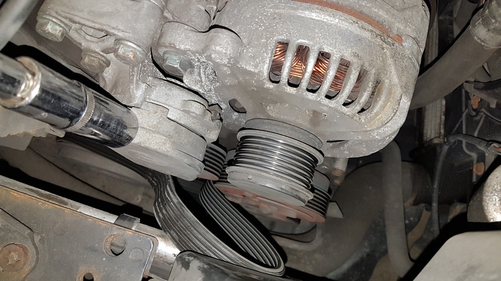

Luftfiltergehäuse und evtl. unten die Motorschutzwanne/Abdeckung muss weg wie hier beschrieben:
www.sgaf.de/content/keilrippenriemen-riemenspanner-generatorfreilauf-sharan-brt-asz-austauschen-418664
Ist bei dir nicht wirklich anders .

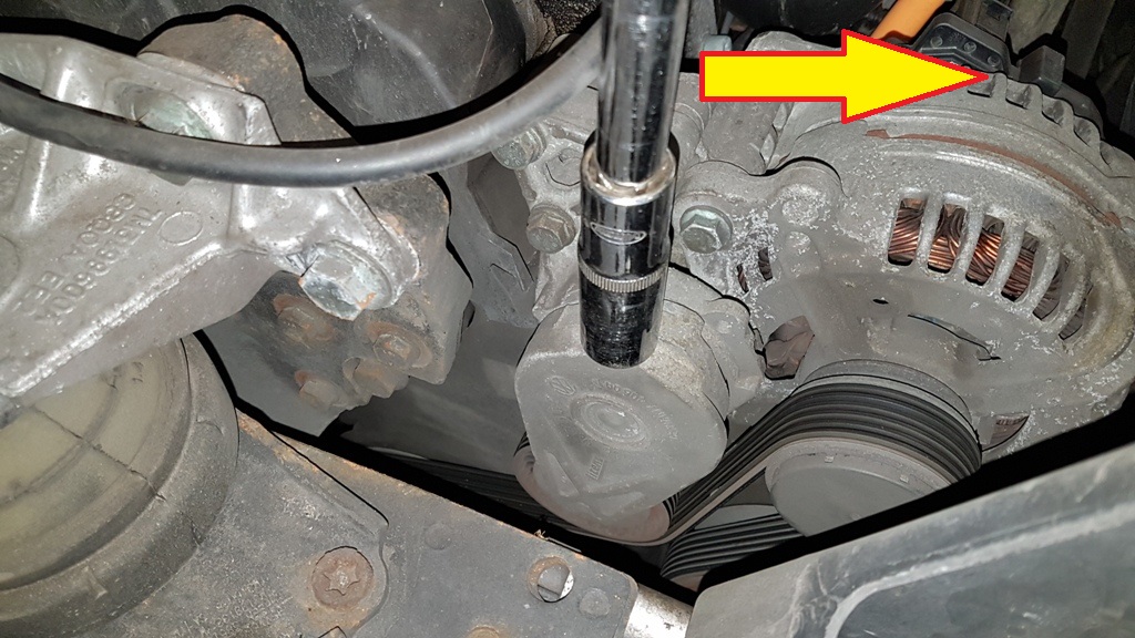

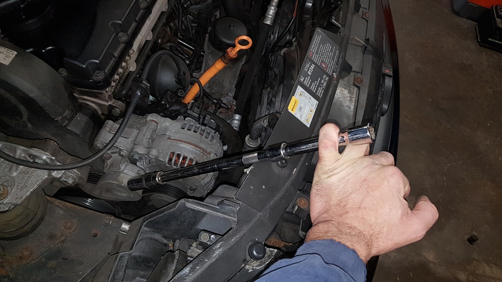

Das ist wirklich ganz einfach, Du musst nur den Luftfilterkasten ausbauen, unten musst Du nicht ran.
  1. Luftfilterkasten ausbauen.
  2. Wenn keine Erfahrung: Foto oder Zeichnung mit dem Verlauf des Riemens machen.

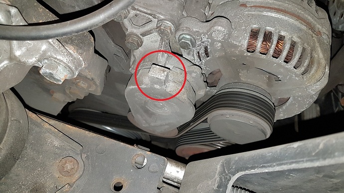

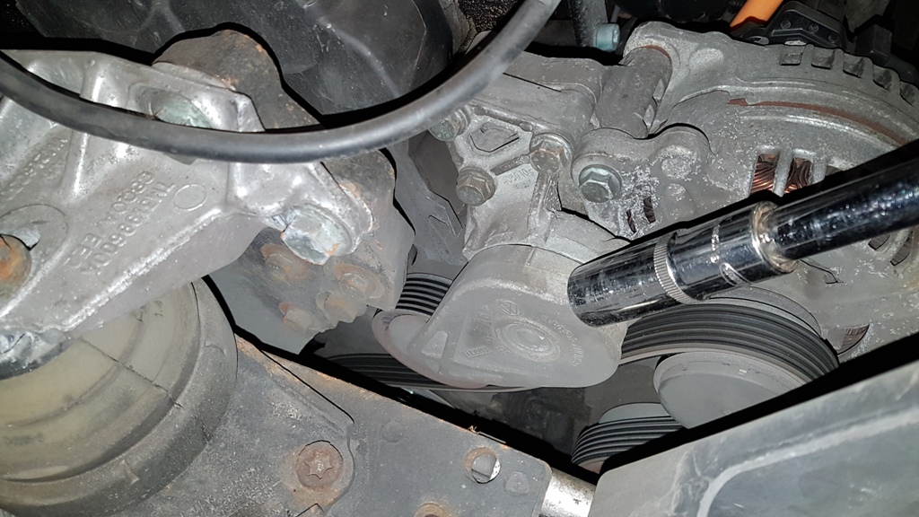

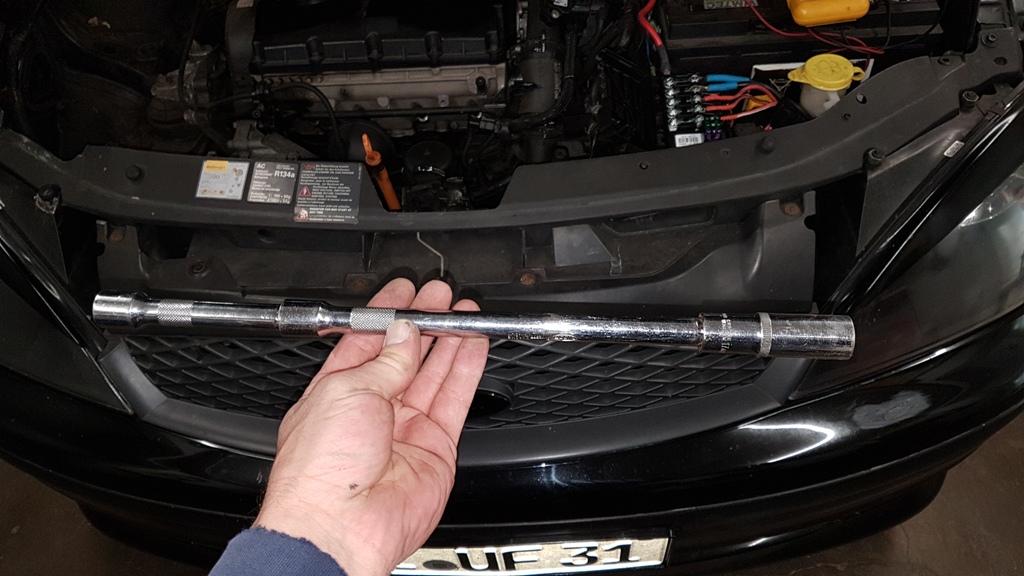

  3. 17mm Maulschlüssel, oder wie ich das mache, 17mm Sechskantnuss mit zwei Verlängerungen auf den Knubbel des Spanners stecken.
  1. Werkzeug nach vorne ziehen um den Spanner zu entlasten.
  1. Am Besten zweite Person zum Festhalten hinzuziehen.
  1. Riemen abnehmen.
  1. Neuen Riemen gerade und komplett auf die Riemenscheiben auflegen.
  2. Spanner entspannen.
  3. Luftfilterkasten wieder montieren.
Fertig.
