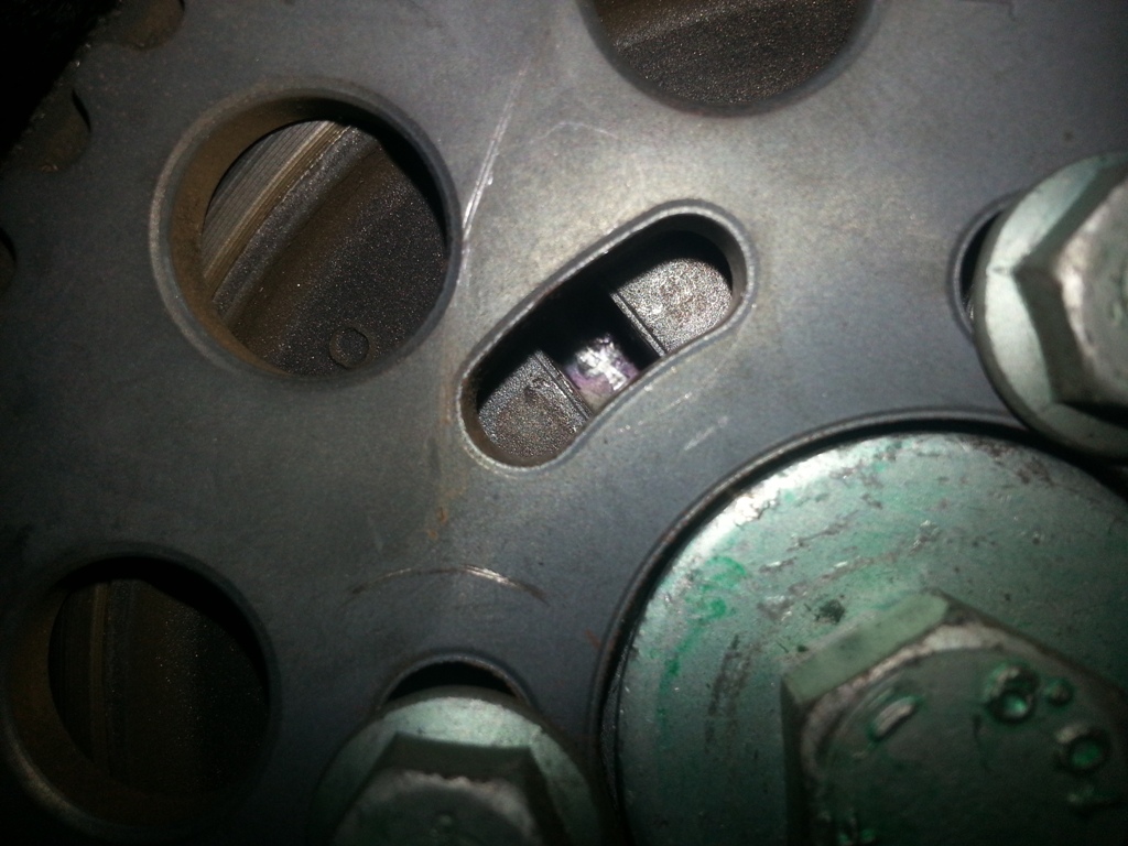

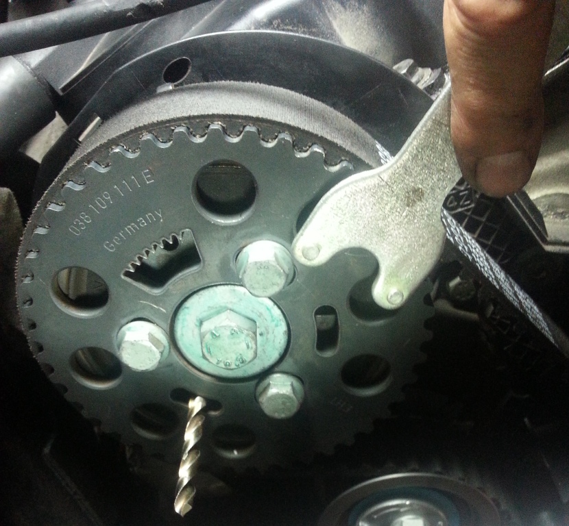

Da das Aufsetzen des Keilriemens so immens schwierig war, hab ich beim Nockenwellenzahnrad die 3 Schrauben gelöst.
Im Video SKF lösen Sie diese auch und schrauben diese Handfest wieder an, dann erst den Zahnriemen drauf.
Jetzt hat man ja viel mehr Spiel um den Riemen darauf zu friemeln. Hat wunderbar geklappt, ich hab mal gelesen das man hinterher wenn man
> (die Winkelabweichung der Nockenwelle gegenüber der Kurbelwelle) verstellen muss, das ja eh macht.
Na hoffentlich mache ich keinen Denkfehler. Fakt ist, nachdem der Zahnriemen drauf ist muss, -soll man eigentlich vorher das Nockenwellenzahnrad wieder in der Mitte des Langloches festziehen.
Diese Reihenfolge erwies sich als sehr schwer ohne SPEZIAL Schlüssel. ![]()
ABER da ich ja vorher den Rost geschliffen hatte, nahm ich zur Probe den Festziehschlüssel mit den 2 Noppen des Winkelschleifers und drehte Ihn ohne großen Kraftaufwand zurück in die MITTE des Langloches.
Nachdem ich die Kurbelwelle 2x rumgedreht hatte -
war alles wieder beim Alten. Zur Sicherheit nochmal und wieder

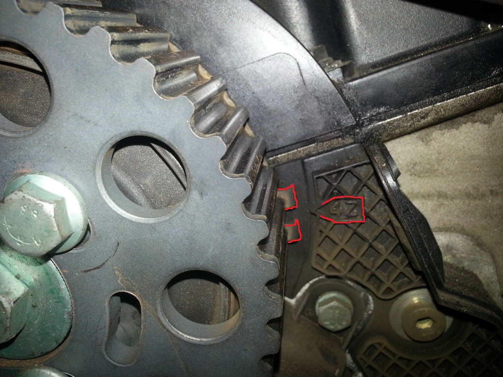

Es gibt ja voll die Diskusionen über die Einstellungen und Zähne zählen etc. Nach „meiner Logik“ ist es so, das wir ja oben und unten Zwei Festpunkte haben und dazwischen ist es egal wieviel Zähne sind. >Hauptsache der Riemen wird gespannt damit Er nicht verrutscht.
