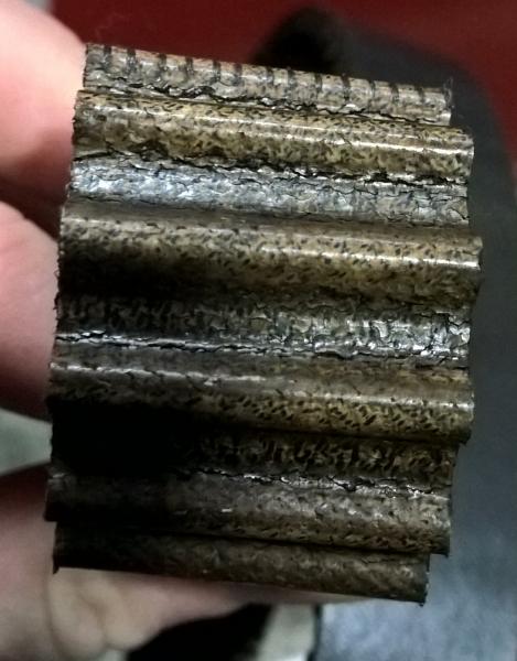

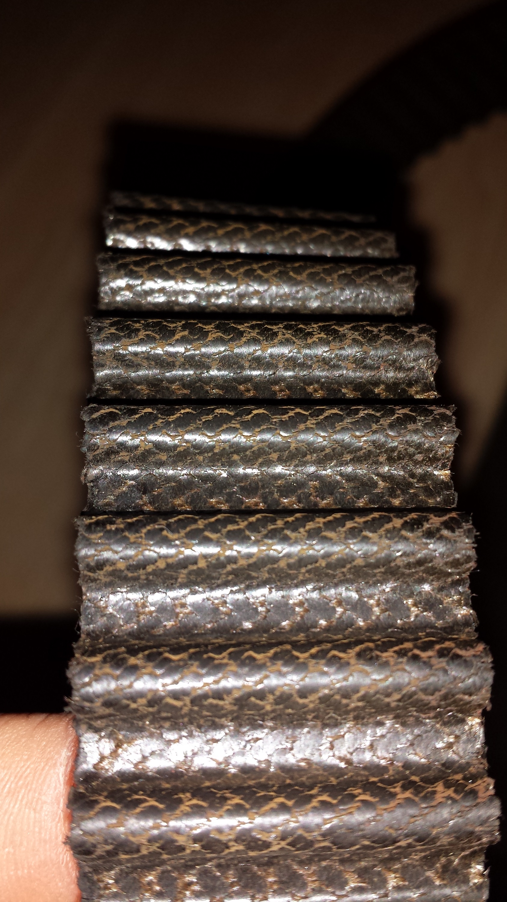

Zum andern hier mal 2 Bilder !
So ich habe hier mein Bild ! Und ISI´s daneben !
Meiner 66 Tkm ( 60000 Intervall bis BJ 2004 ) istrator² 150 Tkm ( 90TKM Intervall ab 2004 )
Bei meinem deutliche Spuren am Rand zu sehen . Ausfransungen . Bei Isi´s Riemen deutlich zu sehen das die Zähne schon deckende Risse haben .
Hier meiner aus einer anderen Perspektive .
Und bis zum Wechsel war das Fahrzeug nur bei VW . Daher auch kein Billigteil.
Wie gesagt . Jeder muss es selber wissen und hinterher nicht heulen wenn der reißt oder überspringt .
Der Tipp hier für alle. Haltet euch an die vorgegebenen Empfehlungen .
Gruß Frank
