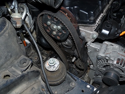

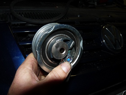

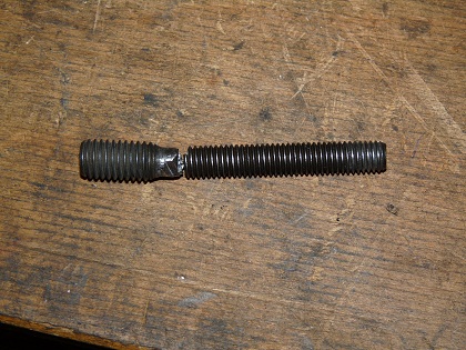

Hallo an alle,
an meinem Sharan, Bj.2001 TDi 85KW Aut.Getriebe, gestern beim fahren Bolzen von Zahnriemenspanrolle abgebrochen, da ich nur Berg runter gefahren hab, lieff Motor ohne belastung und plötzlich hörte ich ein „fremdes“ Gereusch von vorne, habe das ignoriert, ein paar sec. später wieder und noch ungleichmessiges Motor lauf dazu, bin sofort rechts ran gefahren und Motor ausgemacht. Haube auf und nach kurzer suche finde ich die Ursache.
Und jetzt meine Frage: Wie finde ich oder stelle ein das „0-Punkt“ ?

Spezial-Werkzeug habe ich, abstecken oben und unten? Wo her weis ich das die positionen passen? Ich meine wenn ich unten drehe tuts oben nicht passen weil Riemen lose ist. Währe einfach wenn Riemen drauf sitzt aber in meinem fall ist nicht so. ?
