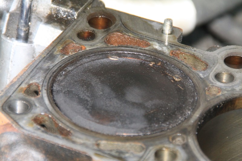

So, das Bild hier aus meiner Galerie (hoffentlich für alle Sichtbar) ist der erste Zylinder mit den kleinen Einschlägen. War sehr dunkel dort um gut zu fotografieren/scharf zu stellen.

Wegen der Macken würde ich mir keine Gedanken machen
Da sind wir schon 2 :slight_smile:

So, der Mechaniker sagt, er habe den Kopf auf Geradheit geprüft und er sei gerade.
Im Verhältnis zu dem Zahnriemenriss sei sehr wenig an meinem Motor passiert.
Ich bekomme auch neue Ventilschaftdichtungen - die alten waren nicht wenig verschlissen.
