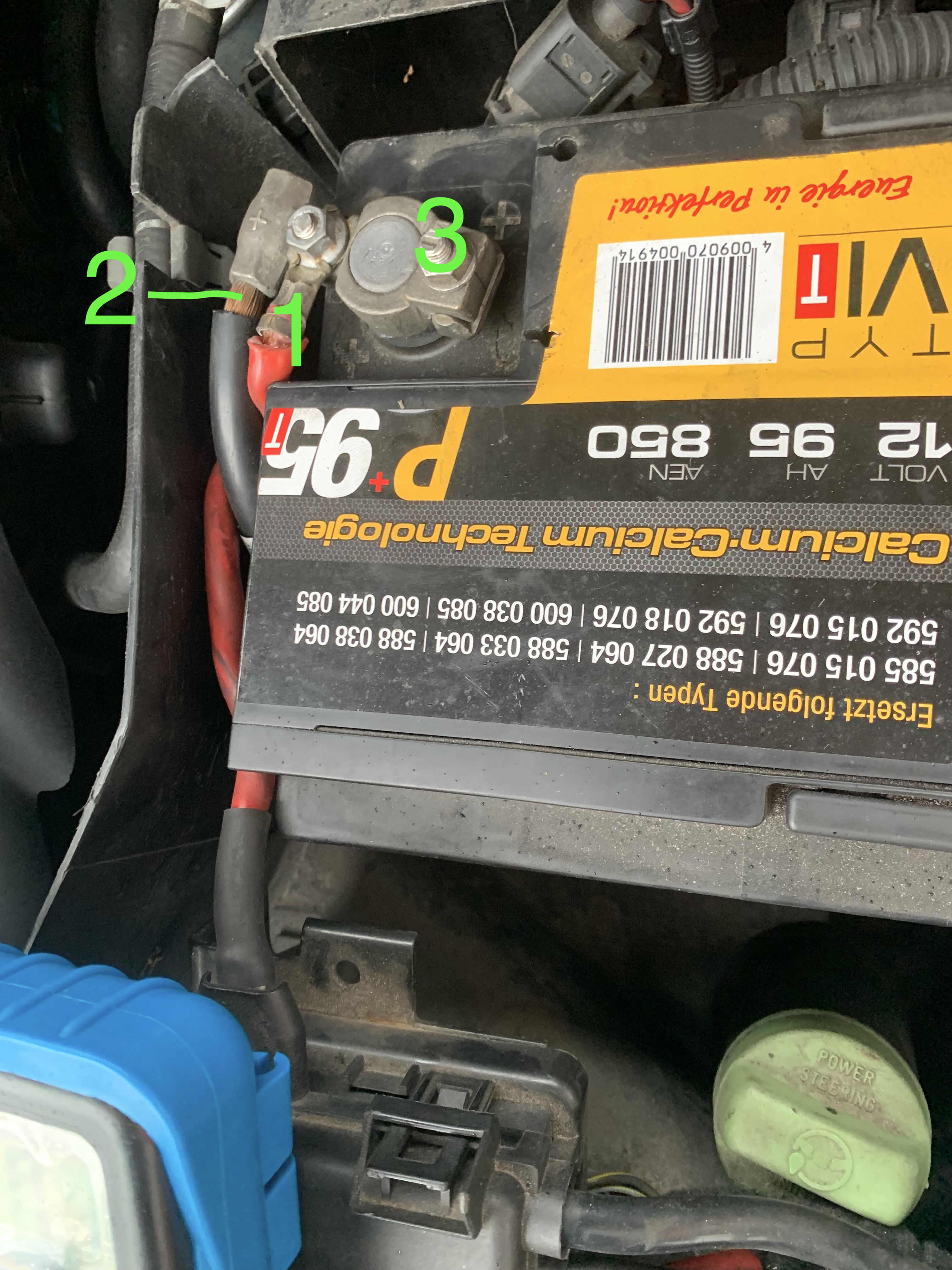

Wenn du vom Pol-Kabel bis zum Pol 0,5 V Spannungsverlust hast (!!!) würde ich da erstmal ansetzen. Da muss irgendetwas einen Übergangswiderstand haben, gerade wenn du schreibst, dass das Kabel warm wird.
Zweiter Punkt: wieviel Spannung hast du am Generator direkt?
Ich frag deshalb, weil ich einmal vom Generator bis zur Batterie 0,9 V Spannungsverlust in der Masseleitung hatte. Ursache war ein gammeliger Anschluss des Massekabels beim Starter, welcher Richtung Batterie geht. Deswegen: wenn man die Spannung nicht am Generator gemessen hat, kann man den nicht als defekt betrachten (bzw. das empfinde ich als Raten). Sicherheit hast du erst, wenn du auch am Generator misst und dort zu wenig Spannung hast.
Als letzten Punkt würde ich erwarten, dass die geschilderten Probleme im ersten Post alle nichts mit einem defekten Generator zu tun hätten. Warum sollte der z.B. für sporadische Ausfälle beim Starten sorgen?

Stelle das Multimeter auf den richtigen DC Bereich. Dann Motor an, Minuspol des Multimeter direkt auf das Eisengehäuse des Generators und den Pluspol des Multimeters auf den Ausgang (dickes Kabel) des Generators.
So, ich habe gerade mal getestet. Am Generator selbst habe ich die meiste Zeit 13,9. Manchmal geht es aber deutlich runter, dann wieder auf 13,9x.
Im Auto selbst merke ich, dass das Licht intensiver flackert, je mehr Verbraucher ich anschalte. Und im Leerlauf bewegt sich die Ladeanzeige, ich weiss aber nicht, wie ich ein Video einstelle.

Wichtig ist, dass du von den Polklemmen zum Pol keinen Übergangswiderstand hast. Der darf quasi nicht messbar sein.
Wenn im Normalbetrieb dort schon 0,5 V verloren gehen, ist es natürlich deutlich mehr, wenn da richtig Strom darüber geht (egal in welche Richtung)…
Mutter bei 1 lösen. Alle Flächen reinigen. Mutter wieder anziehen und neu messen.

Zwischen Punkt 3 und schwarzes Kabel im Sicherungskasten darf es praktisch keinen Widerstand geben. Miss doch einmal während du am am roten Kabel rüttelst (Übergang Punkt 1 sollte sich dabei bewegen).
